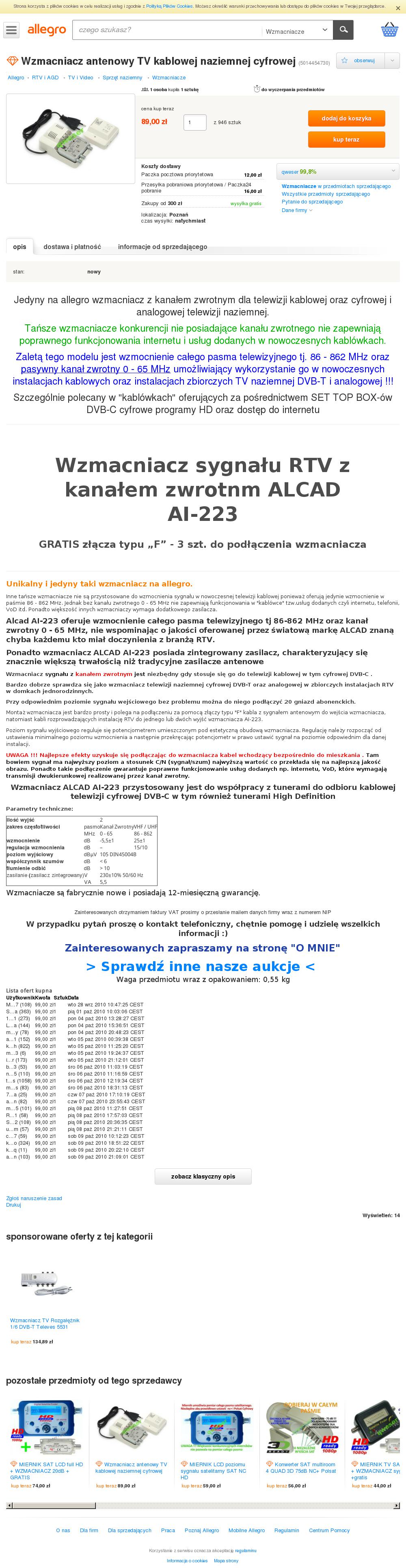

Sprawa wygląda tak. Mam założone dwa rozgałęźniki Pierwszy od wejścia i rozdziela sygnał do modemu i dalej do drugiego rozgałęźnika który rozdziela na dwa telewizory. Rozłączyłem jeden i zastosowałem tylko rozgałęźnik na telewizory . Siła wskoczyła na 55% , z powrotem podłączyłem i 33%. Ok wymieniłem pierwszy rozgałęźnik na nowy i siła pokazuje 47% Pierwsze ogniwo tłumi . Myślę że kupie wzmacniacz i zobaczę jaki będzie efekt bez rozgałęźników.
http://allegro.pl/wzmacniacz-antenowy-tv-kablowej-naziemnej-cyfrowej-i5014454730.html

Kupie nowe rozgałęźniki albo ten wzmacniacz i zobaczę czy jest różnica bo na razie po wymianie jednego jest

Wzmacniacz założony oraz wymieniony spliter na
Siła sygnału jest teraz 80% więc spora poprawa i obraz także się poprawił. Podziękowania dla FACHOWCÓW <rotfl> z kablówki którzy nie widzieli problemu
