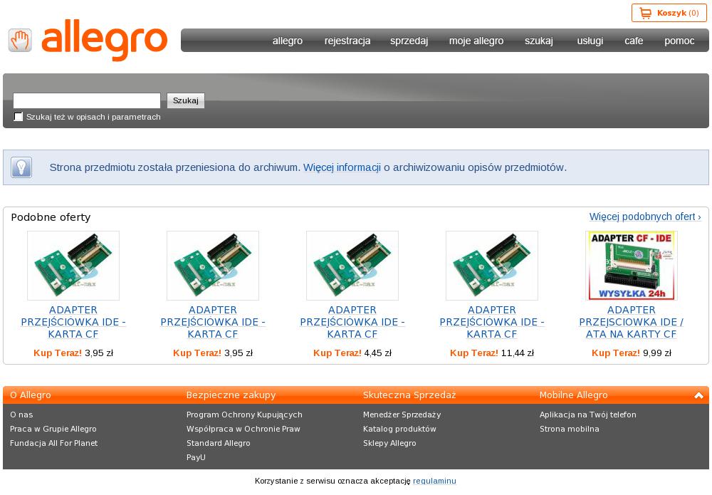

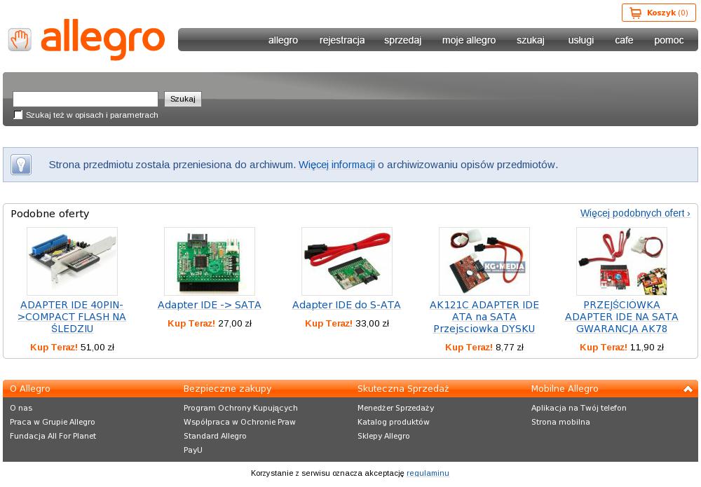

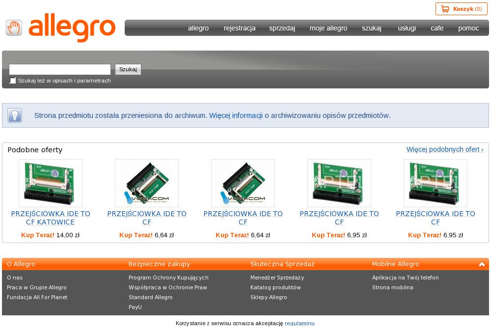

Postprzez Siw-y » 15 sty 2012, 15:34
loockas napisał(a):Na DOS'ie na 100% nie zadziała Ci dysk na kontrolerze IDE jako hotplug.
To co, Windows bądź inny system jakoś inaczej kontroluje kontroler? Przecież to zadanie biosu.
Na aukcjach wszędzie piszą, że HotPlug jest
http://allegro.pl/bk683-adapter-przejsc ... 78004.html
http://allegro.pl/adapter-ide-na-compac ... 55072.html
http://allegro.pl/przejsciowka-ide-to-c ... 15154.html
http://allegro.pl/adapter-przejsciowka- ... 03445.html
http://allegro.pl/adapter-przejsciowka- ... 85905.html
Jak to tylko błędny zapis jest to czy jest jakiś inny sposób aby pozbyć się dyskietek a wgrywanie programów było mniej awaryjne?

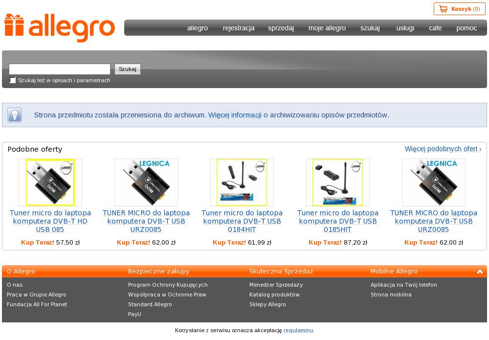

Postprzez Dominator » 15 sty 2012, 17:18
Nie chce przeszkadzac w rozwazaniach na inny temat, ale mam pytanie drodzy forumowicze, mieliście może styczność z przenośnymi tunerami DVB-T mpeg4 podłączanymi do komputera ? <co?> Takie jak ten http://allegro.pl/tuner-micro-do-laptop ... 34009.html ? W związku z tym iż dość rzadko mam dostęp do zwykłego tv a często korzystam z laptopa i zdarza się że chciałbym coś obejrzeć z telewizorni to zastanawiam się nad kupnem takiego typu dekodera. Zdaje to egzamin, mogłby ktoś powiedziec coś na ten temat, użytkowaliście może?

Postprzez loockas » 15 sty 2012, 18:09
Siw-y napisał(a): Przecież to zadanie biosu.
To zadanie kontrolera... Kontroler musi wspierać hotplug, a IDE tego nie robi. Ta przelotka to nic magicznego. to zwykły ADAPTER 1:1. CF widziany jest jako zwykły dysk twardy, niewymienny. Weź sobie dysk twardy ATA odłącz podczas pracy systemu i podłącz go ponownie :P Upierniczysz kontroler prędzej czy później, mówię Ci :)
Po zbootwaniu systemu, to do niego należy dalsza obsługa urządzeń. Od winxp można było zrobić taki trik w postaci "Skanuj w poszukiwaniu zmian sprzętu". Napędy CD/DVD ATA można w zasadzie było w locie podłączyć. Z dyskiem już nie każdym. CF może tak zadziałać i z mniejszą szkodą na kontroler, bo korzysta z mniejszego napięcia. Ale to i tak jest bardzo połowiczne rozwiązanie. w DOSie takiej komendy nie znajdziesz :)
Sprawdzonym kontrolerem HotPlug jest USB i SATA, ale tego w swojej maszynie raczej nie znajdziesz :P
Aż tak bardzo problematyczne będzie włożenie CF'a i zrobienie restartu systemu na maszynie?
