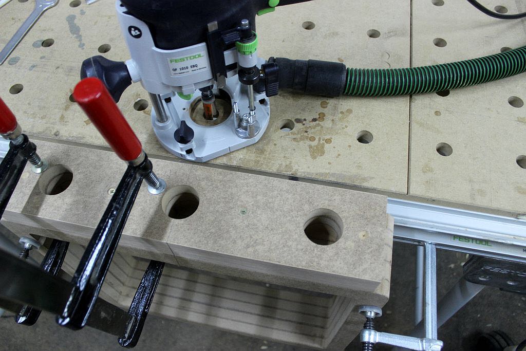

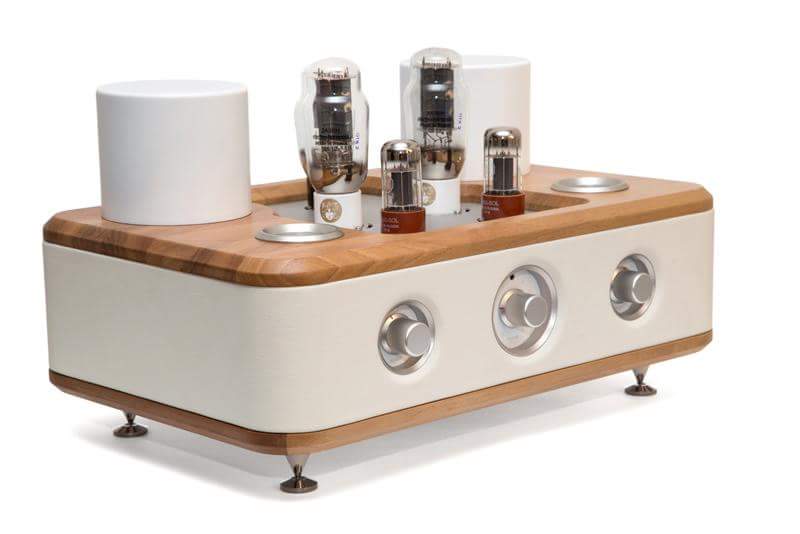

Odświeżony temat a dawno tu nie zaglądałem. Ciekawskim więc coś pokażę. Zaczęło się oczywiście od pomysłu na wzmacniacz lampowy. Człowiek do tej myśli dorasta. Jedni szybciej inni później. Przeglądałem w necie zdjęcia takich wzmacniaczy i szukałem natchnienia co kupić, ile wydać, jak to zagra, z czym zagra dobrze a z czym zagra bosko? Przypadkowo trafiłem na pewnego faceta, który od kilku dziesięcioleci siedzi w fachu elektroniki. I narodził się pomysł zbudowania czegoś samemu / w sensie mój pomysł jego wykonanie.
No i zaczęło sie:

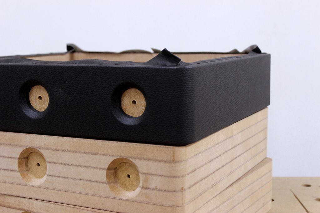

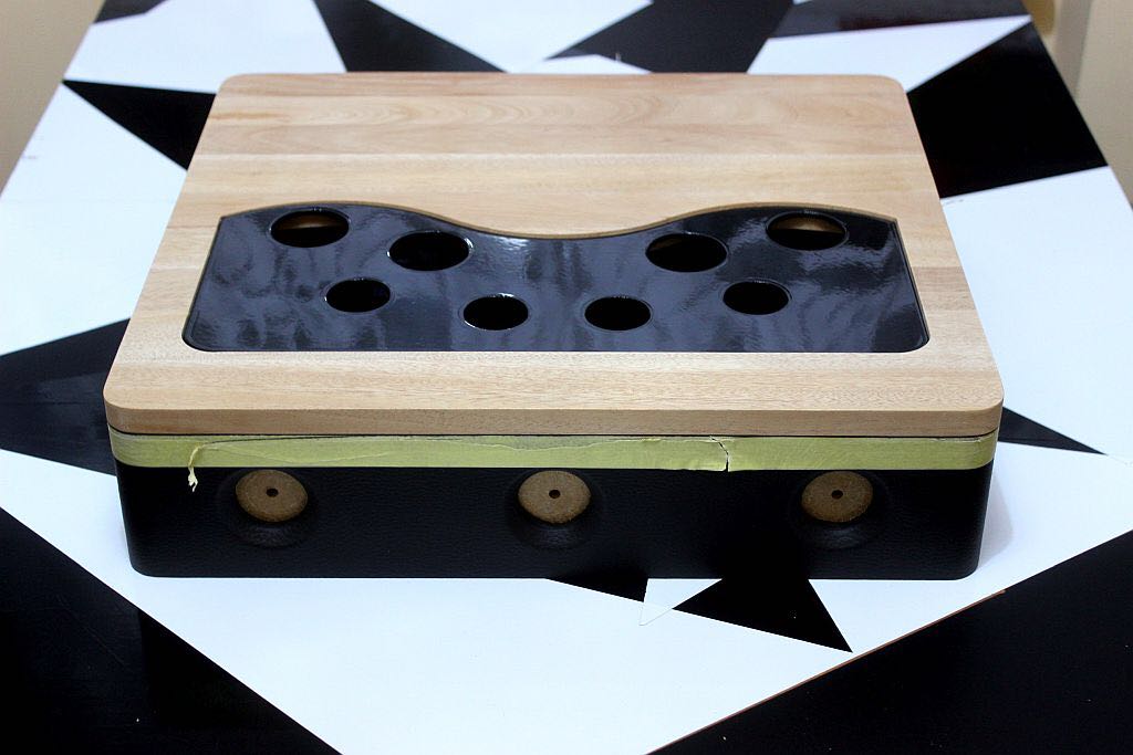

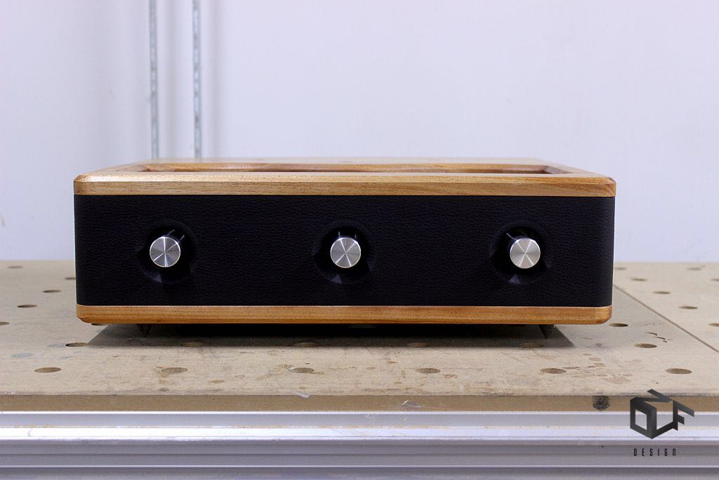

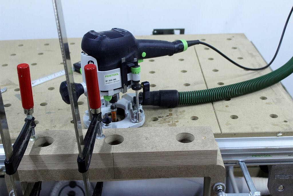

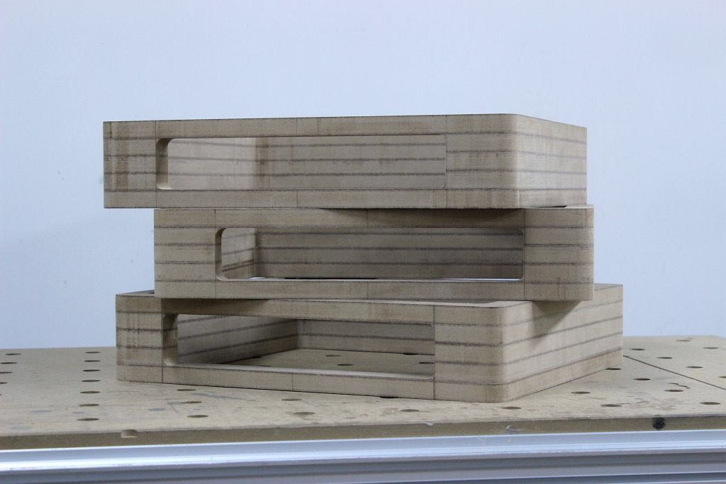

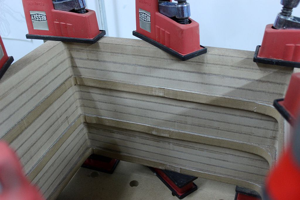

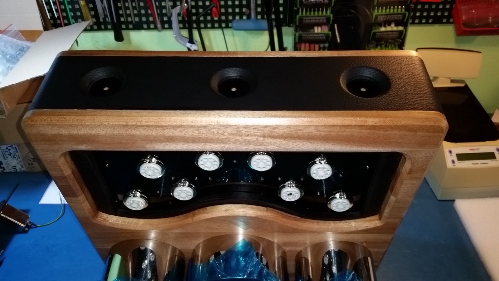

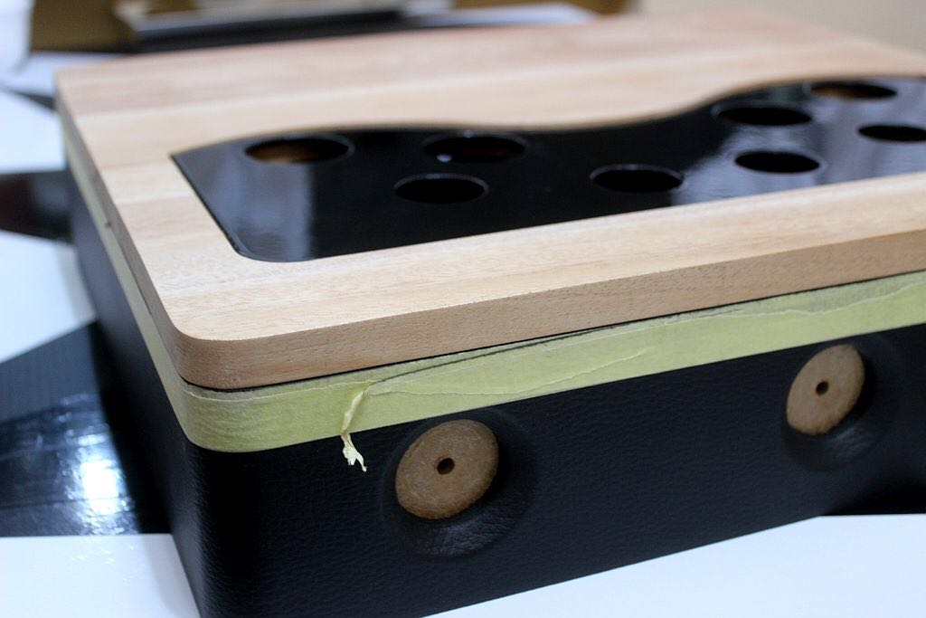

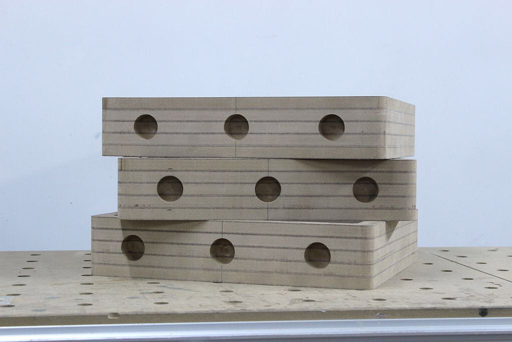

Tak jak wspomniałem wcześniej, znalazłem fachowca od elektroniki. Przyszedł czas na obudowę wzorowaną na zdjęciu wyżej. Trochę to trwało ale znalazł się też stolarz, który ogarnie temat. No i ruszyło:

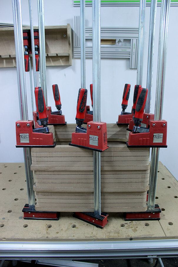

Znalazł się też jeszcze jeden chętny na taki wzmacniacz i jedna obudowa zamówiona na zapas, gdyby jeszcze kiedyś, ktoś się zdecydował. No i żeby oszczędzić na kosztach bo stolarz, 2 nie chciał robić.

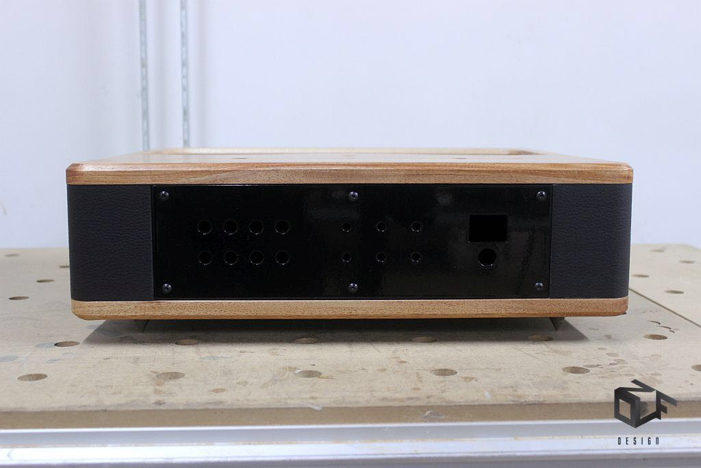

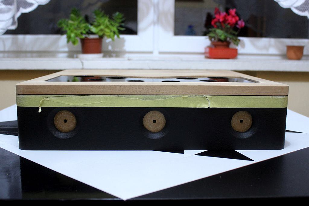

Prace szły opornie i z przygodami. Odległość, która dzieliła stolarza i elektronika przyczyniła się małych spięć. Stolarz wysłał gotowe obudowy (nie ubezpieczył przesyłki i stało się najgorsze) Firma kurierska uszkodziła przesyłkę. Po długich rozmowach, stolarz zdecydował się na kontynuowanie prac a ich wynikiem jest.

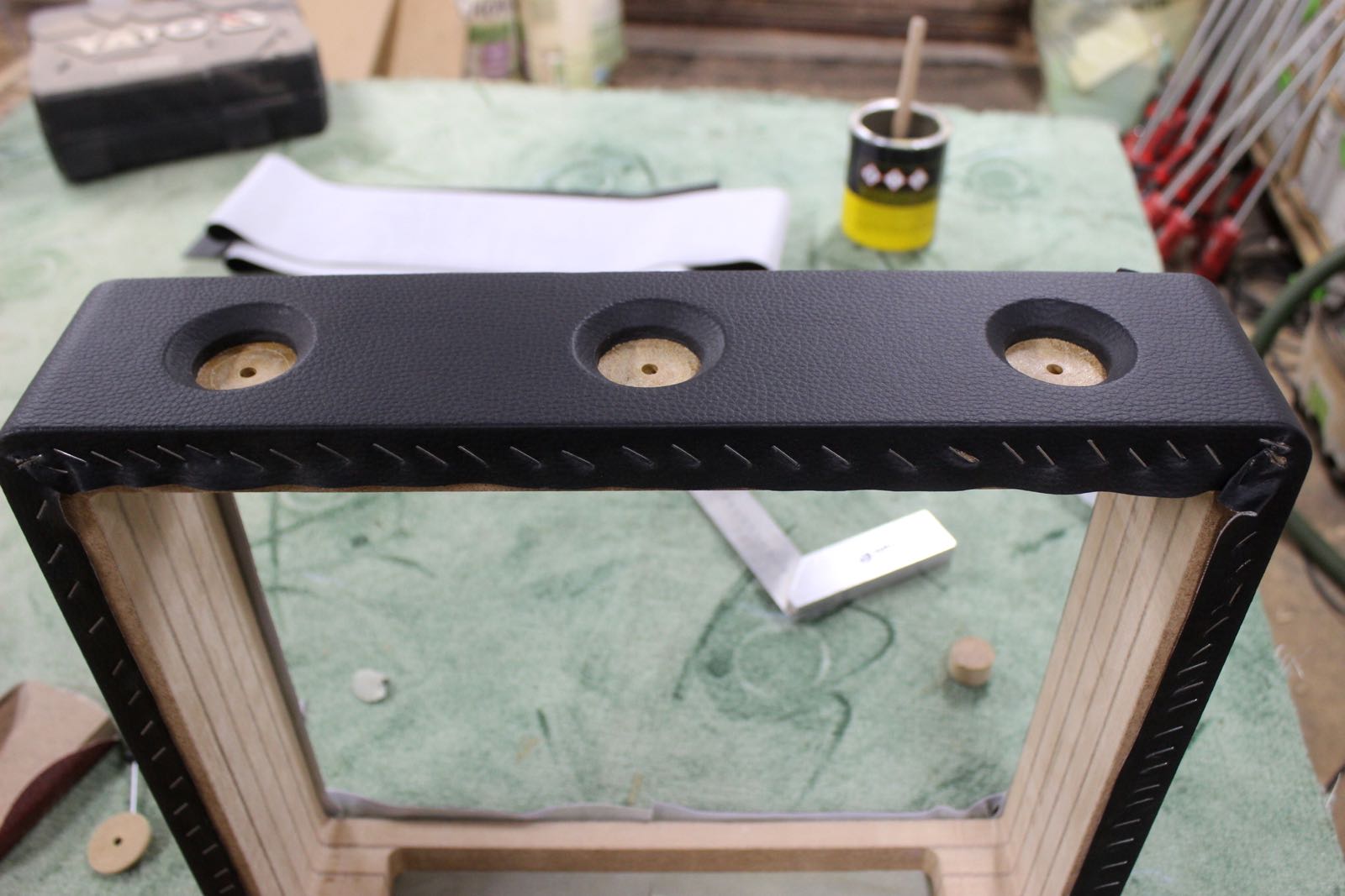

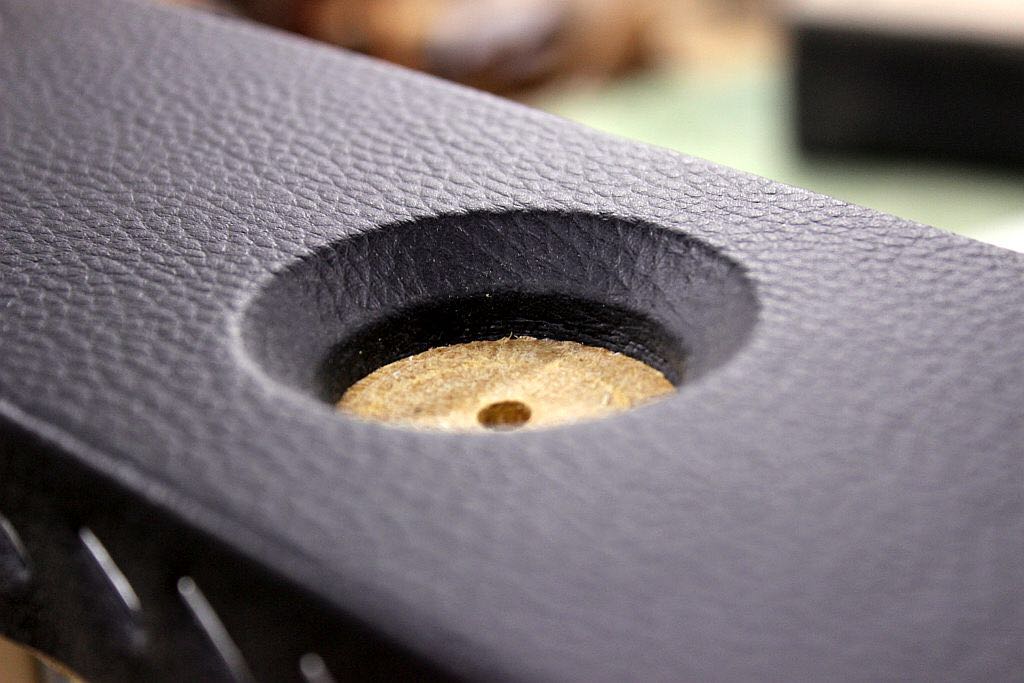

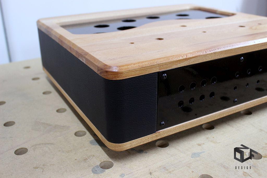

Zanim gotowe obudowy trafiły na stół do uzbrojenia trzeba było jeszcze polakierować. Kolor chciałem ciemniejszy ale ten też nie jest zły. Czułem podniecenie ale kompletnie nie wiedziałem czego doczekam. Owszem uzgodnione były szczegóły ale co z tego wyjdzie?

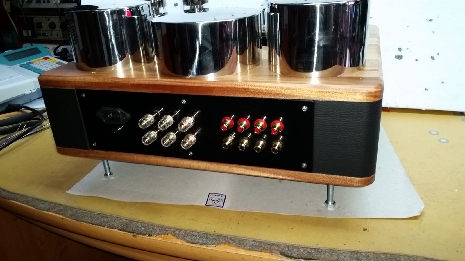

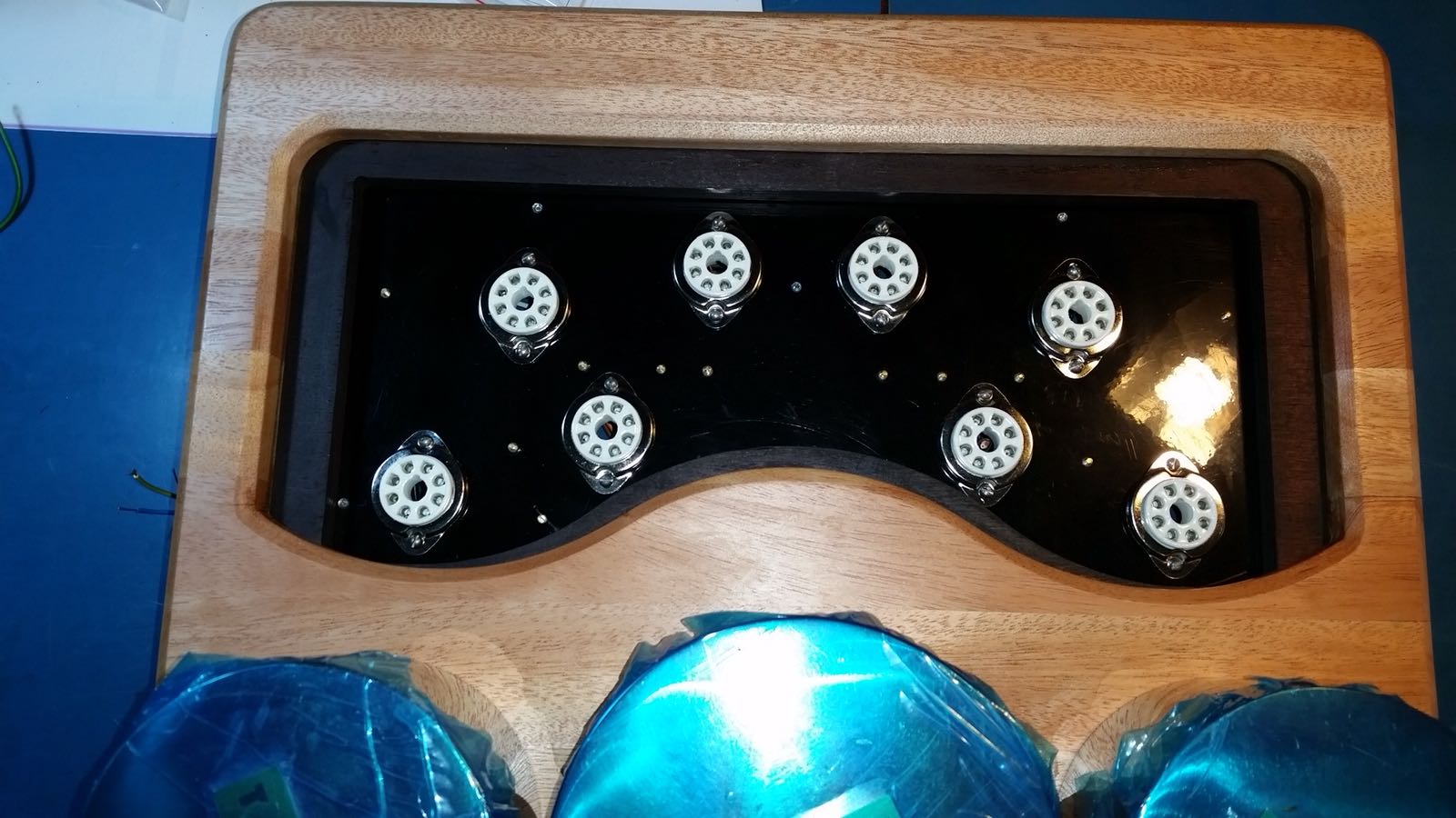

Wreszcie pierwsza obudowa trafia na stół.
Zaczyna się najlepsza zabawa. Emocje sięgają Zenitu, nie mogę w nocy spać.
Telefon aż się grzeje od uzgadniania szczegółów i dogrywania niuansów. Wszystko idzie zgodnie z planem choć z dość sporym opóźnieniem.

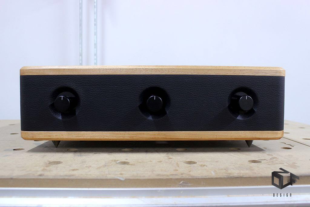

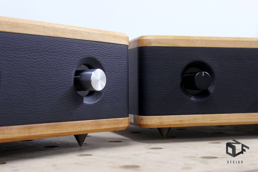

Przyszedł czas ostateczny czyli odbiór. No i stało się...

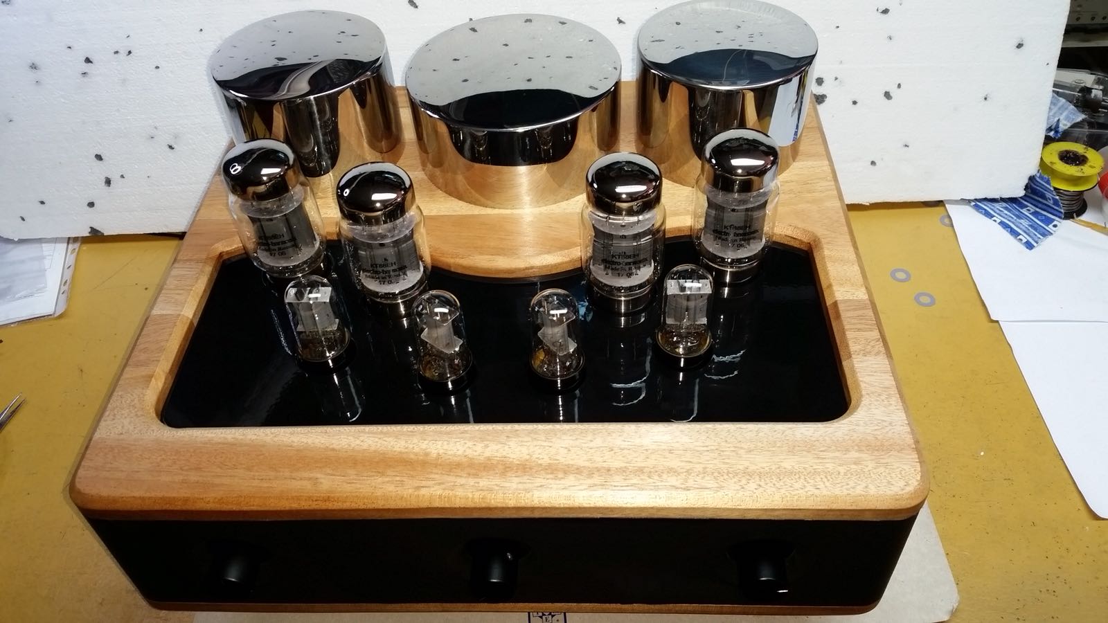

Wzmacniacz na stoliku w domu i...
Niesmak jakich mało. Normalnie jakby dać 10 latkowi kanapkę z salcesonem. Prawie łzy w oczach, no po prostu nie to!
Transformatory teroidalne, lampy KT88, wyjście na 4 i 8Ohm, sterowanie pilotem.
Chociaż wygląda BOSKO.
Ale co z tego, skoro gra przeciętnie...

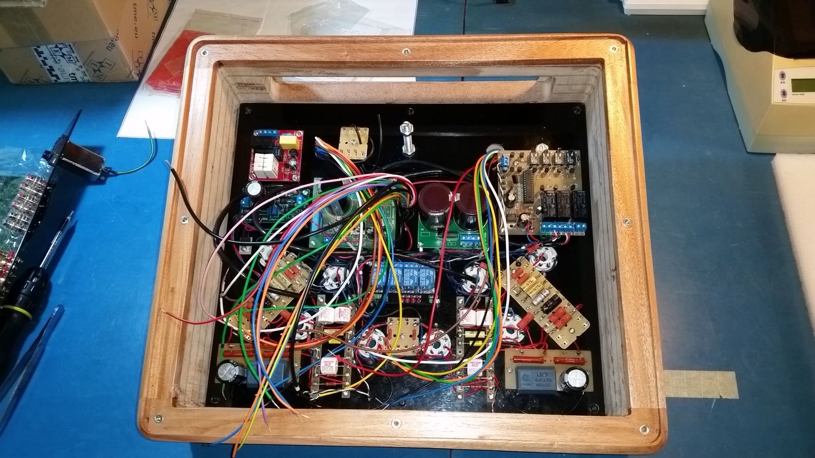

Otóż: wzmacniacz trafił ponownie na stół warsztatu u elektronika. Konstruktor mnie uprzedził, że on słuchu nie ma ale lutować to on potrafi. Zostały wymienione trafa na wydajniejsze, tak aby nie pracowały w górnym zakresie swoich możliwości. Zostało również poprawione chłodzenie, z tym był największy problem. Trafo osiągało temp. blisko 90stC <glupek2> Poprawionych zostało również kilka pomniejszych elementów.
Dzień sądu ostatecznego nadszedł a wraz z nim decyzja o sprzedaży / jeśli nie zagra jak powinien.
Pierwsza płyta w odtwarzaczu CD i...
Nie ten wzmacniacz. Dźwięk jakby wylał się z głośników do pokoju, wszędzie go pełno. Z dokładnością do kilku centymetrów można namierzyć każdy słyszalny instrument. Przech dłuższą chwilę nie mogłem pozbierać myśli ale w końcu zebrałem się w sobie... Wstałem i sięgnąłem po testowe CD "Szeptem" Anny Marii Jopek

Druga obudowa właśnie kończy się uzbrajać (w poprawionym już setupie) i trafi do kolegi, który od początku był tym projektem zainteresowany. Dla niego też właśnie była szykowana.
A trzecia z trzech czeka na kogoś kto się zdecyduje... :>
Ten 2 dla kolegi wygląda tak:
Dla porównania, pierwszy:

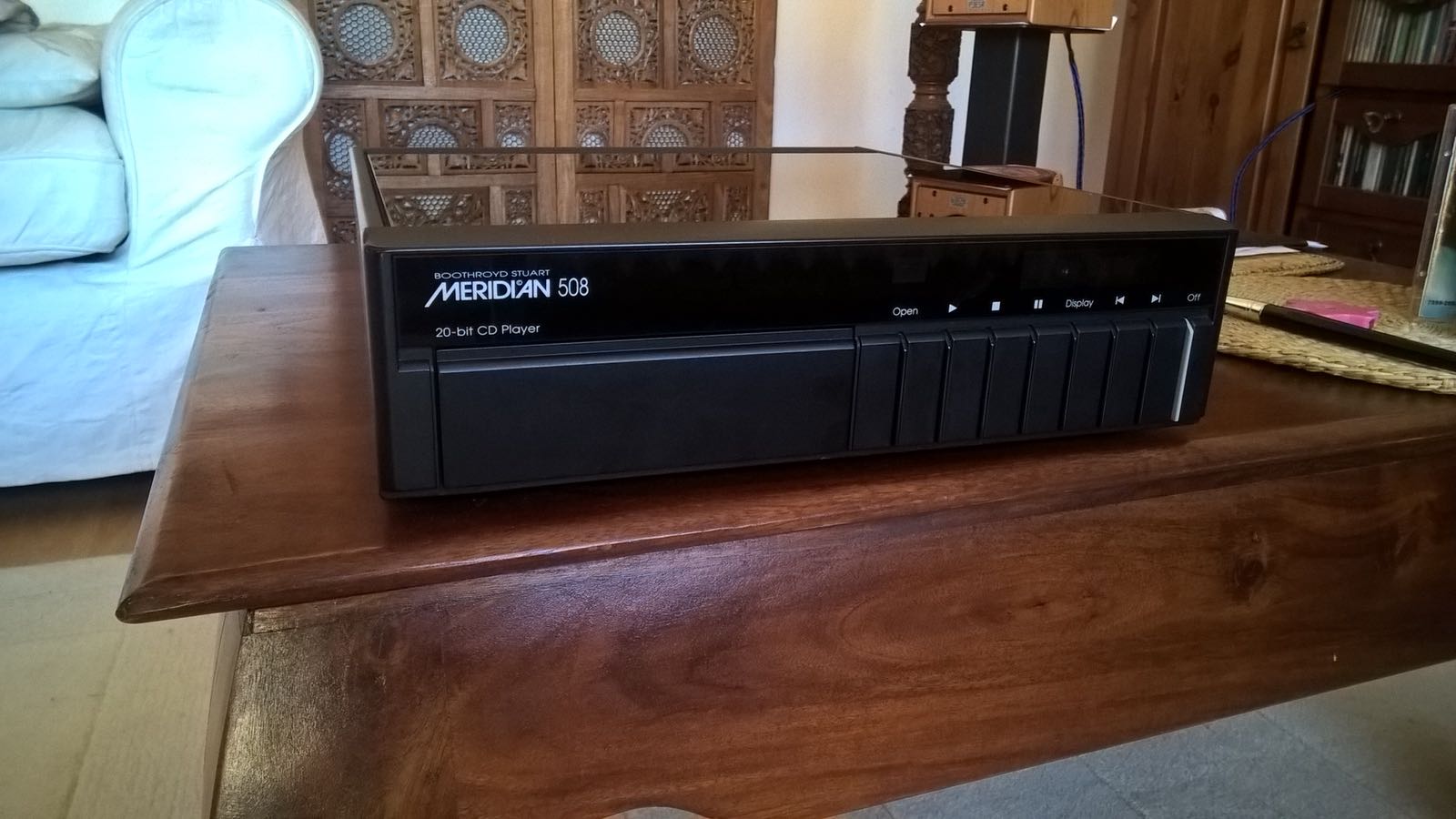

Postprzez risto77 » 18 maja 2018, 15:02
No i odebrany ;)
Meridian 508.20, wieczorem testy przy piwku lub przy Illegal łyski ;)
