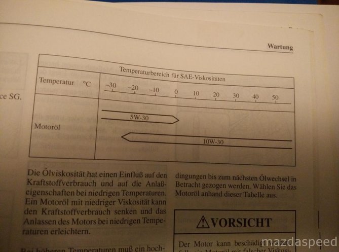

Też ma instrukcję, też takie coś tam jest napisane, ale zalewam 0w40 Mobil1

Zastanawiam się teraz nad przejściem do lepkości 30... Jak zaleca producent czy to 5w czy 10w, piszą że ma byc 30
Mniejsze opory lepsze smarowanie, podobno mniejsze zużycie paliwa
. Martwi mnie tylko mniejsza odpornośc filmu olejowego na zerwanie, przy większych obciążeniach silnika, szczególnie w upalne dni... Co prawda nie pałuje Mazdy dzień w dzień do odcinki ale czasami się zdarzy
No i teraz pytanie, warto, nie warto przechodzic na 5w30? A może 10w30 jak instrukcja mówi
Według producenta 5w30 jest za rzadki na lato, więc może 5w40 będzie złotym środkiem rzadszy ale odporniejszy na zerwania...
. Martwi mnie tylko mniejsza odpornośc filmu olejowego na zerwanie, przy większych obciążeniach silnika, szczególnie w upalne dni... Co prawda nie pałuje Mazdy dzień w dzień do odcinki ale czasami się zdarzy No i teraz pytanie, warto, nie warto przechodzic na 5w30? A może 10w30 jak instrukcja mówi
