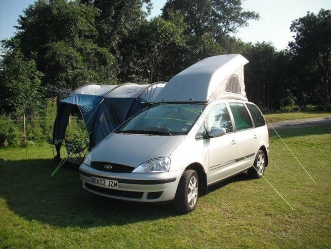

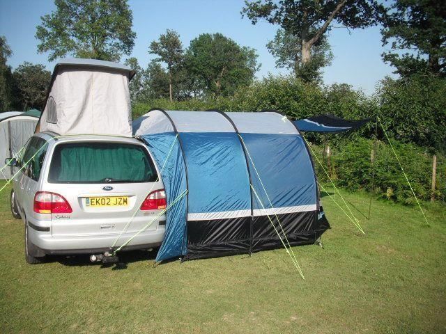

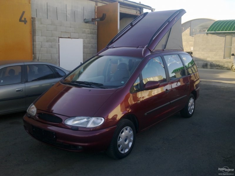

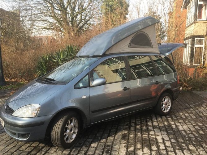

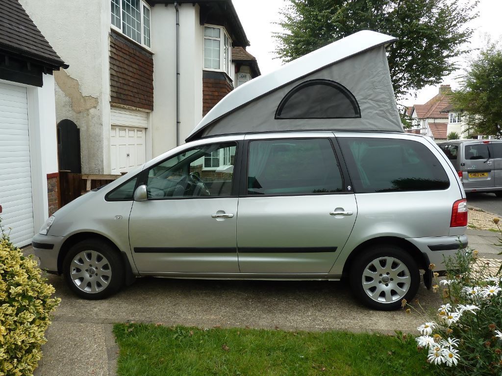

Zabiorę głos jako posiadacz Galaxy – nie wiem jakie rozwiązanie techniczne było zastosowane w VW, aby utrzymać tę konstrukcję jako stabilną, ale nie widzę możliwości samodzielnego montowania modułu (?) wypoczynkowego na dachu Galaxy. Może montaż byłby możliwy, lecz nie podjąłbym się z tego korzystać oraz to przewozić.

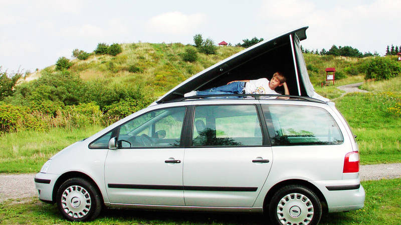

Poniżej kilka wizualizacji takich campervanów – wynika z nich, że to zwykła pokrywa na dach otoczona brezentem a chłopak wyleguje się bezpośrednio na dachu? Dla mnie jest to bez sensu, choć miejsce noclegowe i owszem, to jednak wolałbym rozwiązanie ze spaniem w środku a dach wykorzystać jako bagażnik.

A to nie jest bardziej po to aby móc stanąć w środku i aby byłą wentylacja? Ja się przynajmniej z takimi roziwązaniami spotykałem dotychczas w busach. A rozwiązanie ze spaniem "na dachu" pod takim namiotem widziałem raczej w przypadku większych aut. No ale zdjęcie z chłopaczkiem na dachu by temu przeczyło

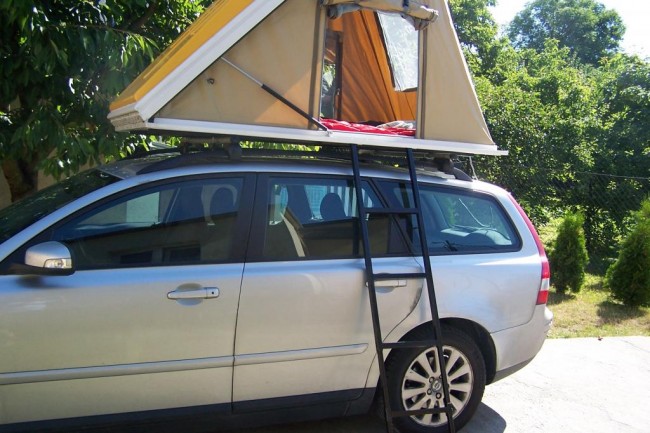

Znalazłem coś takiego:
http://www.polskioffroad.com/ART/namiot_dachowy.html
Wiem, że tutaj raczej pokazywane są terenówki, które z racji swojego przeznaczenia, są przystosowane do przenoszenia większych obciążeń niż zwykłe osobówki, ale zastanawiam się, czy nie można by zrobić czegoś takiego w zwykłym kombi na relingach. Patent wydaje się super, bo ma wiele zalet (no i kilka wad, wiadomo) no i sam namiot nie zajmowałby miejsca w bagażniku wewnątrz auta.
Generalnie wydaje mi się, że jest to do zrobienia, nawet własnoręcznie, tak jak na wyżej przedstawionej stronie, tylko właśnie pytanie odnośnie wytrzymałości samego dachu. Wiadomo, że wszystko trzymałoby się na relingach, czyli bezpośrednio na słupkach, które teoretycznie powinny wytrzymać kilkukrotnie większe obciążenie niż 200kg, ale tylko teoretycznie...
Paten z Galaxy też nie jest zły. Czas rozłożenia namiotu nie do pobicia
mat3 napisał(a):Paten z Galaxy też nie jest zły. Czas rozłożenia namiotu nie do pobicia
Fajny, ale nigdy nie spotkałem się z ofertą zakupu samego namiotu. Ciekawi mnie sposób montażu nad szybą czołową...

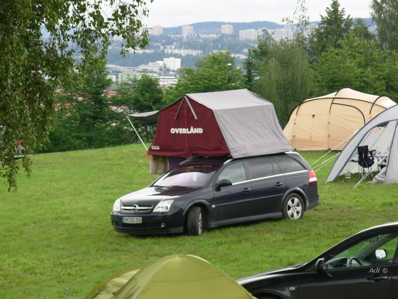

Znalazłem jeszcze jedno ciekawe zdjęcie, które dość dobrze wizualizuje to, co chciałbym zrobić:
A tu nawet Golf w hatchbacku:
Nadal pozostaje kwestią sporną to, czy podane dopuszczalne obciążenia mówią z jaką masą na dachu można się bezpiecznie poruszać, czy może o wytrzymałości konstrukcji. Aż mi się nie chce wierzyć, żeby samochody były aż tak kruche. Ja rozumiem, że to w gruncie rzeczy głównie blacha, no ale jednak słupki są kluczowymi elementami...

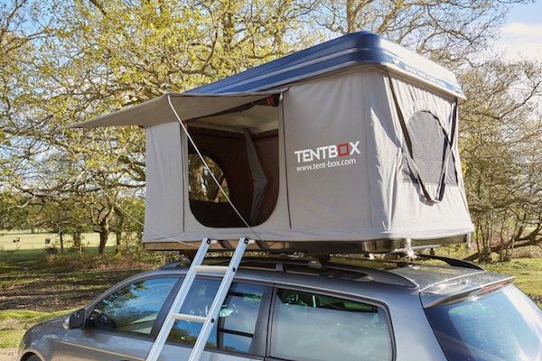

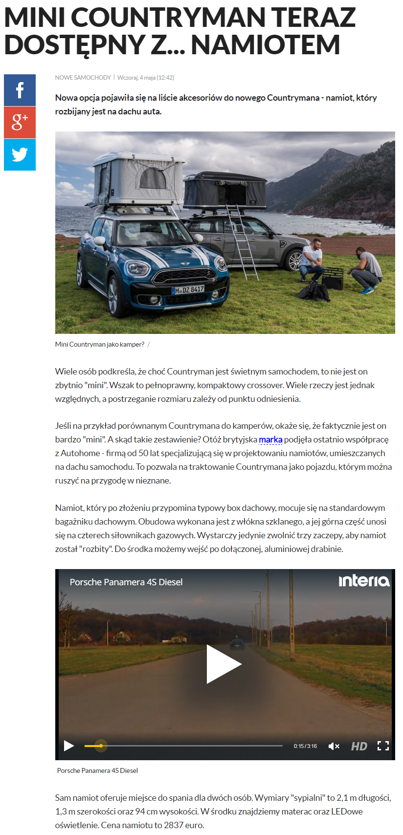

Szukając dalej znalazłem:
Zaraz obok był:
Stąd już droga prosta do:
https://www.tent-box.com/?product=tent-box
Może ktoś szuka – do skorzystania dla potomnych
Zaraz obok był:
