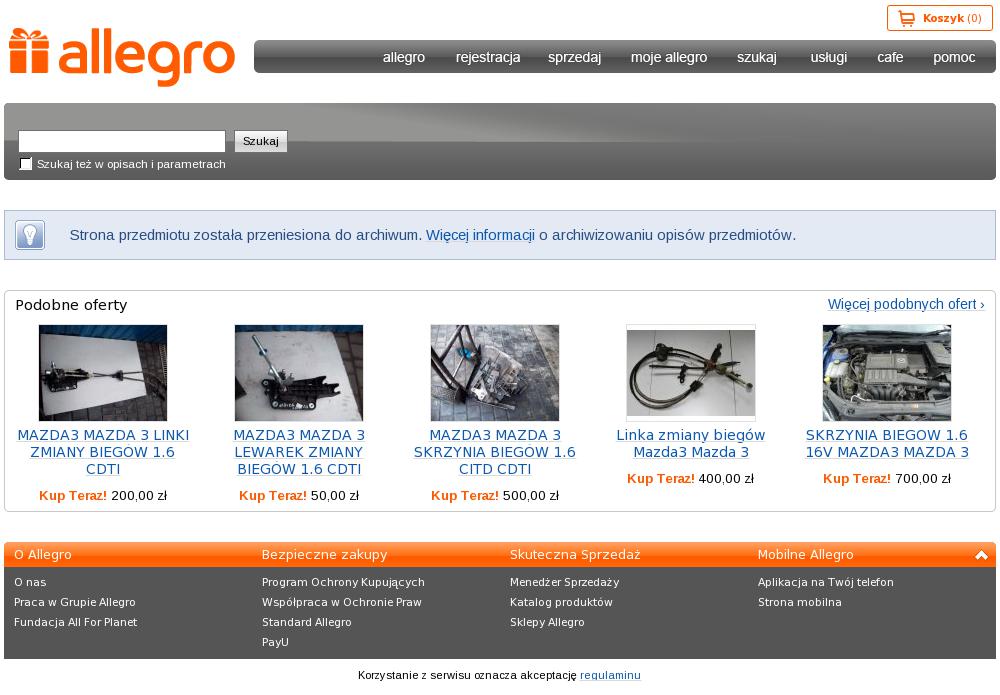

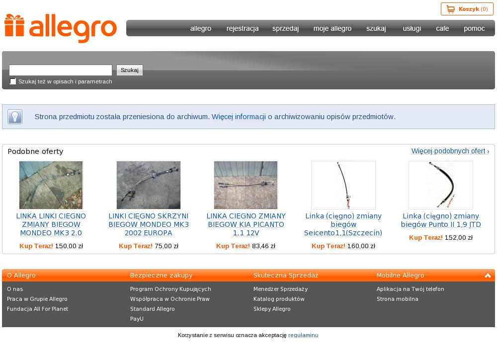

Postprzez akostarek » 6 wrz 2012, 10:59
trudno mi cokolwiek powiedzieć, z moich odczuć wynika, że w maździe po prostu nieco ciężej chodzi lewarek niż w moim poprzednim samochodzie, przy okazji wymiany włącznika światła cofania próbowałem bezpośrednio przy skrzyni zmieniać biegi i chodziło elegancko – musiałbyś chyba też w ten sposób sprawdzić, żeby się upewnić. Nikt chyba takiego problemu na forum jeszcze nie miał, jak nie linka to skrzynia.
http://allegro.pl/mazda3-mazda-3-linki- ... 50996.html
http://allegro.pl/linka-ciegno-biegow-m ... 48461.html
itd.

Postprzez bjorm » 6 wrz 2012, 12:15
aa to trzeba z linkami szukać :) same linki widziałem i myślałem że to oddzielnie się szuka :)
masz zdecydowanie rację, zostawię te biegi na razie, poczekam na jakiś zjazd lubuski lub wielkopolski i wtedy porównam u innych użytkowników. :)
