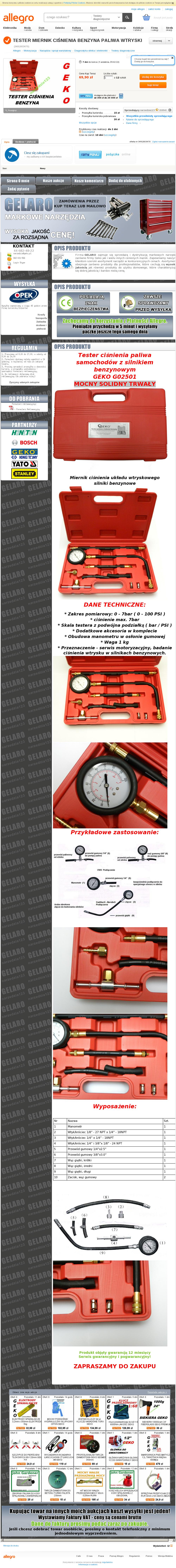

Postprzez Setritus » 28 sie 2013, 21:31
MazdaKF11 napisał(a):Ciśnienie paliwa sprawdzałes?
w jaki sposób moge to zrobić?

Postprzez MazdaKF11 » 28 sie 2013, 21:38
Wydaje mi się że takim urządzeniem można to sprawdzić ;)
http://allegro.pl/tester-miernik-cisnie ... 03470.html
