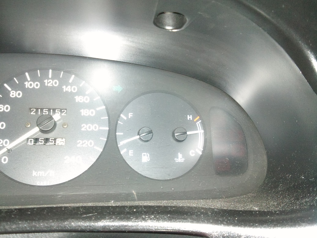

Pytanie, czy taki stan temp jest właściwy w X6 ? Miałem problem z pompą wody, uciekał mi płyn dość znacznie, zrobione wszystko śmiga wprawdzie już 9k km ale chce mieć pewność że tak ma być <rotfl>

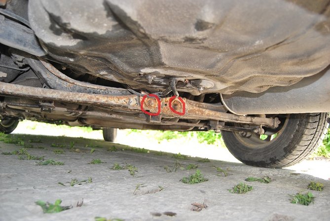

Przy robocie tylnego zawieszenia na 100% pourywają mi sie te śruby
Orientuje się ktoś czy poza ASO je dostane i ew. po jakiej cenie ? Podejrzewam że w Carspeedzie najlepiej będzie się dopytać ale tu mogę to z miejsca zrobić <faja>
Ad1.Masz prawidłową temp!Wskazówka ma być na środku lub 1-2mm powyżej :)
Ad2.Na 99,9% pourywasz te śruby :)
-dostaniesz w carspeed lub w ASO, ale nie są tanie...

Kaszel91 co do pytania pierwszego to ja mam prawie na 3/4 skali i miałem tak w obydwóch xedosach <spoko>

sebek-71 napisał(a):Ad2.Na 99,9% pourywasz te śruby :)
Niekoniecznie. Ja w czwartek wymianiałem wszystkie wahacze z prawej strony tył bo zahaczylem o krawężnik. Akurat te śruby da się odkręcić, nie do ruszenia jest natomiast śruba mocująca dwa wahacze poprzeczne do piasty.

U mnie nie ma opcji żeby one drgnęły bo paru chłopa po dobry naprawde dobrym podgrzaniu nie dało im rady. Nie chciałem pourywać więc póki nie robie zawiechy z tyłu ( a myśle że do wrz/paź dojeździ) to sie tego nie tykam. Przy robocie wiem na 100% że będe musiał je kupić.
