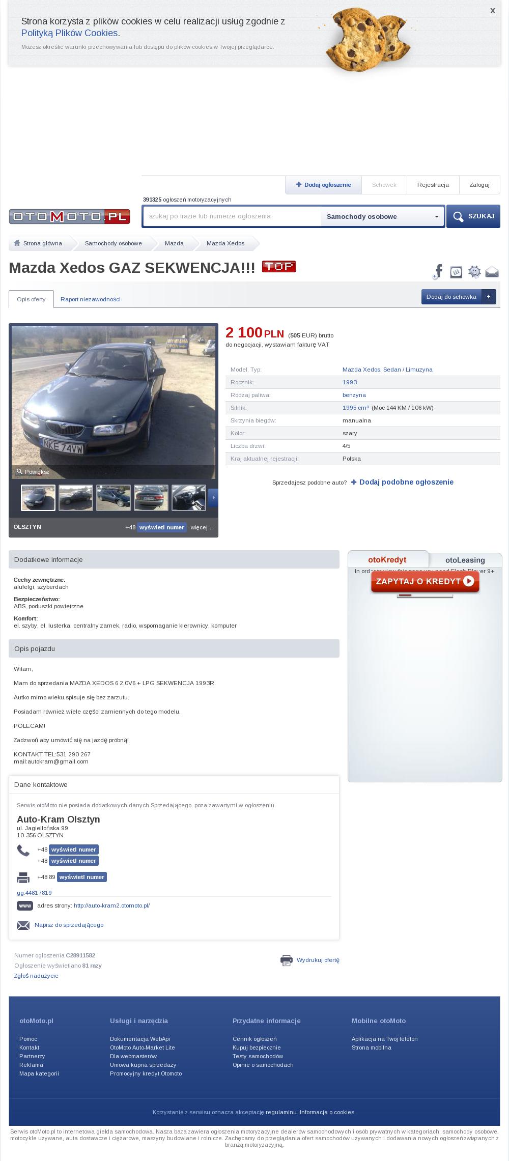

Panowie paczcie i podziwiajcie inwencję człowieka polskiego:
http://otomoto.pl/mazda-xedos-gaz-sekwe ... 11582.html

Postprzez Lowiec » 26 kwi 2013, 21:33
Chyba miało być tanio....ciekawe kiedy na forum zawita:)

Postprzez radar88 » 26 kwi 2013, 21:35
Może wcale :D OBY....Wygląda jak by jej prawie oko wyszło...ciśnienie za duże :>

Postprzez Lowiec » 26 kwi 2013, 21:39
Wiesz, karoseria, no była jakaś leśna przygoda, aż kapsle pospadały:) Najbardziej podoba mi się instalka...myślałem, że o to Ci chodziło:) Jest full profi!:)
