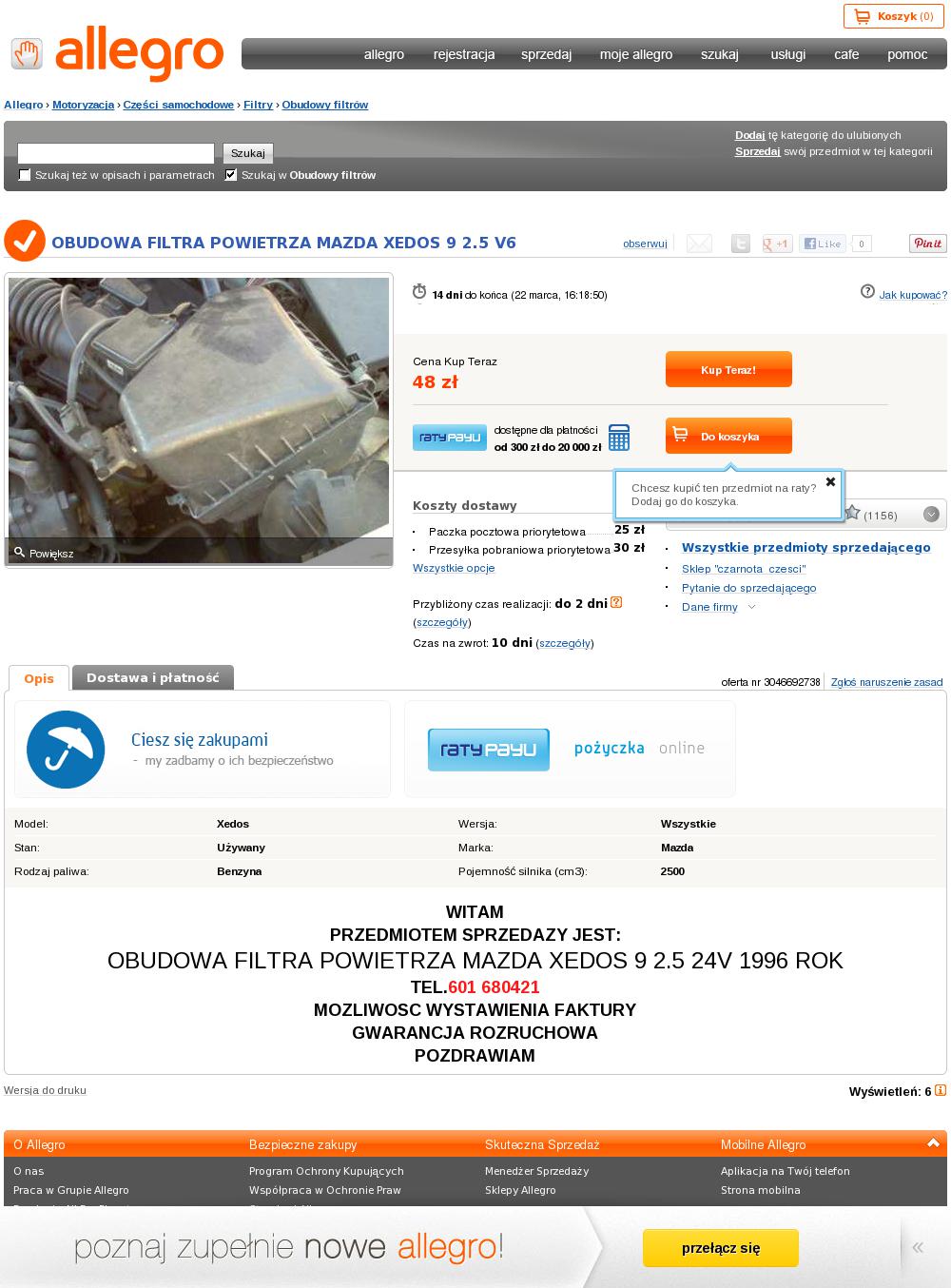

Postprzez Marcin » 7 mar 2013, 20:45
Mi raczej chodziło o ten co jest po lewej stronie puszki filtra. Ten z króćcem. Plastikowy czarny z logo mitsu.
Takie coś jak na tym foto po lewej stronie filtra tyle ze to jest od 2.5.
http://allegro.pl/obudowa-filtra-powiet ... 92738.html
