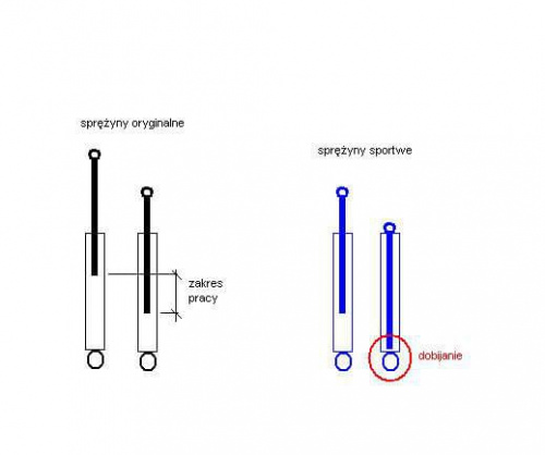

Postprzez Crenshaw » 25 gru 2012, 14:09
freezoneq napisał(a):W takim razie, żeby pogodzić glebę i nie dobijanie amorków trzeba zainwestować w gwint albo twardsze amortyzatory, dobrze rozumuję?
tu nie chodzi o twardość amortyzatorów tylko o ich zakres pracy, normalne też wytrzymają tylko trzeba by było zmienić ten zakres.
jak widać skok jest taki sam tylko przy sportowej sprężynie zmienia się zakres jego pracy, gdy sprężyna jest krótsza amortyzator pracuje niżej niż to jest przy normalnej sprężynie i stąd dobijanie jak się wpadnie w dziurę.

Postprzez Hazu » 25 gru 2012, 19:17
DamianSzatan666 napisał(a):tak szczerze mówiąc to stacje tylko teoretycznie pokazują zużycie amorków. miałem wylane a i tak pokazało ponad 85% :( Więc w to nie wierzę...
Wylane to nie znaczy nie sprawne , dopóki olej w amortyzatorze będzie to amortyzator będzie sprawny.
Crenshaw
jakby dobijało Ci tak jak to na rysunku pokazałeś, to by Ci ten amorek przez mocowanie wyleciał.
Dobija na odbojach
Jak nie ma oryginalnych odboji, tylko te zamienniki proponowane w sklepach, to będzie dużo bardziej czuć to dobijanie.
