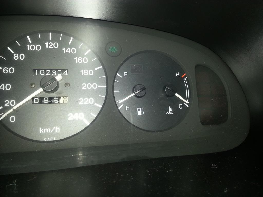

Ta wygląda wskazówka po 6km...
i zauważyłem jeszcze że jak wskazówka jest tak jak na zdjęciu i zgarze auto to wskazówka nie opadnie tylko tak wisi na zgaszonym silniku, ale nie zawsze. Jóź nie wiem mam straszną banie nie wiem czy słusznie czy tylko sobie wkręcam, ale z tego co pamiętam to jak miałem F-ke (Z5) to po kilometrze czy dwóch już się podnosiła.

kup termometr taki za parę złoty z sonda na kabelku i przyklej kabel do węża, najlepiej do wlotowego do nagrzewnicy, jesli nie da się łatwo to do górnego węża chłodnicy i zobacz co pokaże po paru km. Może walnął czujnik temp albo wskaźnik – pamiętajże znana jest usterka wskaźnika paliwa (czujnika w zborniku)

IMO dwie opcję u Ciebie:
-albo problem z licznikiem czyli wskazówką od temperatury – u mnie było to samo jak zrobiłem mody z podświetleniem licznika – musiałem wykręcić wskazówki itd. Po tej zabawie wskazówka też się wolno podnosiła – jak popukałem lub ścisnąłem to miejsce to opadała lub podnosiła się swobodnie, tak jak by coś ją wcześniej hamowało. Okazało się że za bardzo skręciłem licznik temp po montażu :D
– problem z czujnikeim temperatury
pozdro

u mnie to samo stawiam na czujnik tylko nie wiem własnie czy to ten mniejszy na 1 kabelku czy na 2 możesz jeszcze przeczyścić złącza na czujniku i wtycze u mnie pomogło na 1 dzień

A w tym filmiku na poprzedniej stronie to wskaźnik pokazuje odpowiednia temperaturę? Ja mam zawsze troszeczkę poniżej połowy. A tu widze sporo powyżej.

U mnie po 7-8 km jest już na full czyli jakieś 70%. No chyba że jadę powoli na niższym biegu to szybciej się zagrzeje :)

W B6 obok termostatu. No i jest jeden czujnik od temp cieczy.
