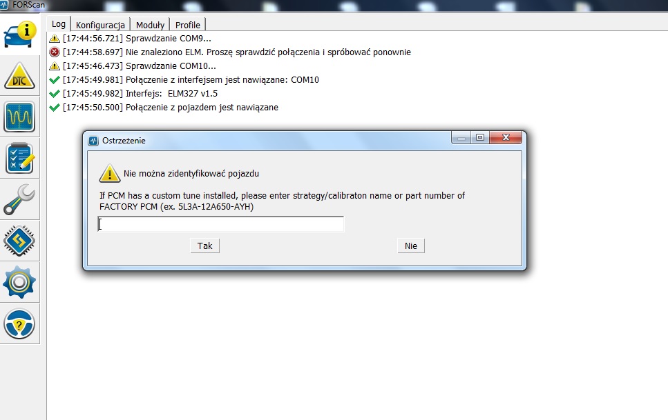

Postprzez smile » 4 cze 2018, 16:54
Mam taki problem, ale pewnie nie jest to wina ELMa ani FORScana bo na IDSie też nie mogę wejść w programowanie w PCMie <nie> <nie> <nie>
Od: 16 lip 2011, 12:38
Posty: 2688 (75/56)
Skąd: Gubin / Gdynia
Auto: M5 CR
M6 GY
323F BJ RF2A
Postprzez shaqpl » 5 sie 2018, 12:57
Mam to samo. Ktoś wie może jaki nr trzeba tam wpisać. Dogrzebałem się do PCM ale żaden z numerów tam widniejących nie jest podobny do tego w nawiasie.
Inne programy diagnostyczne łącza się z samochodem.

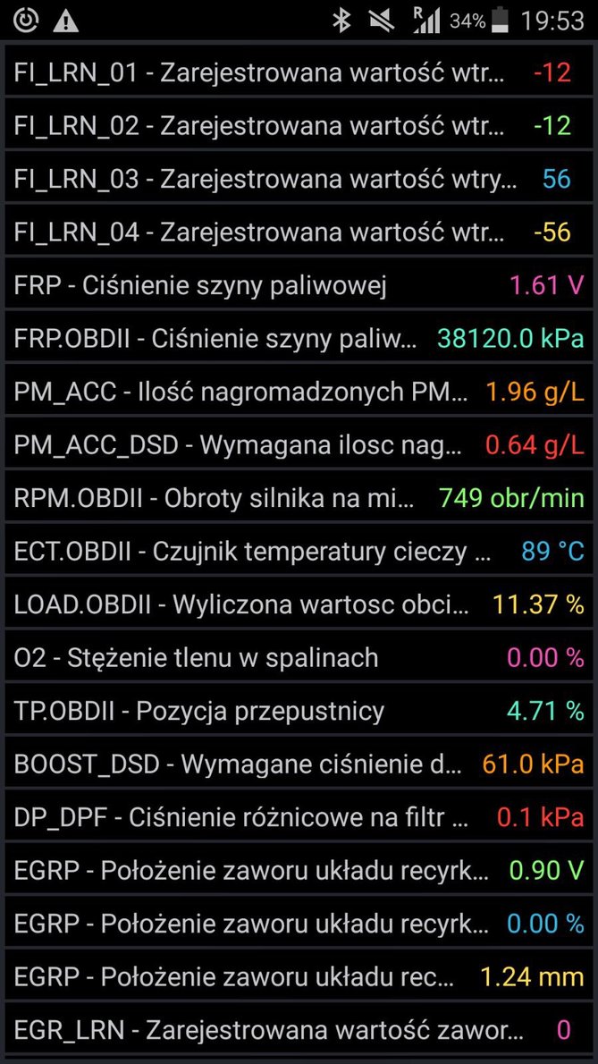

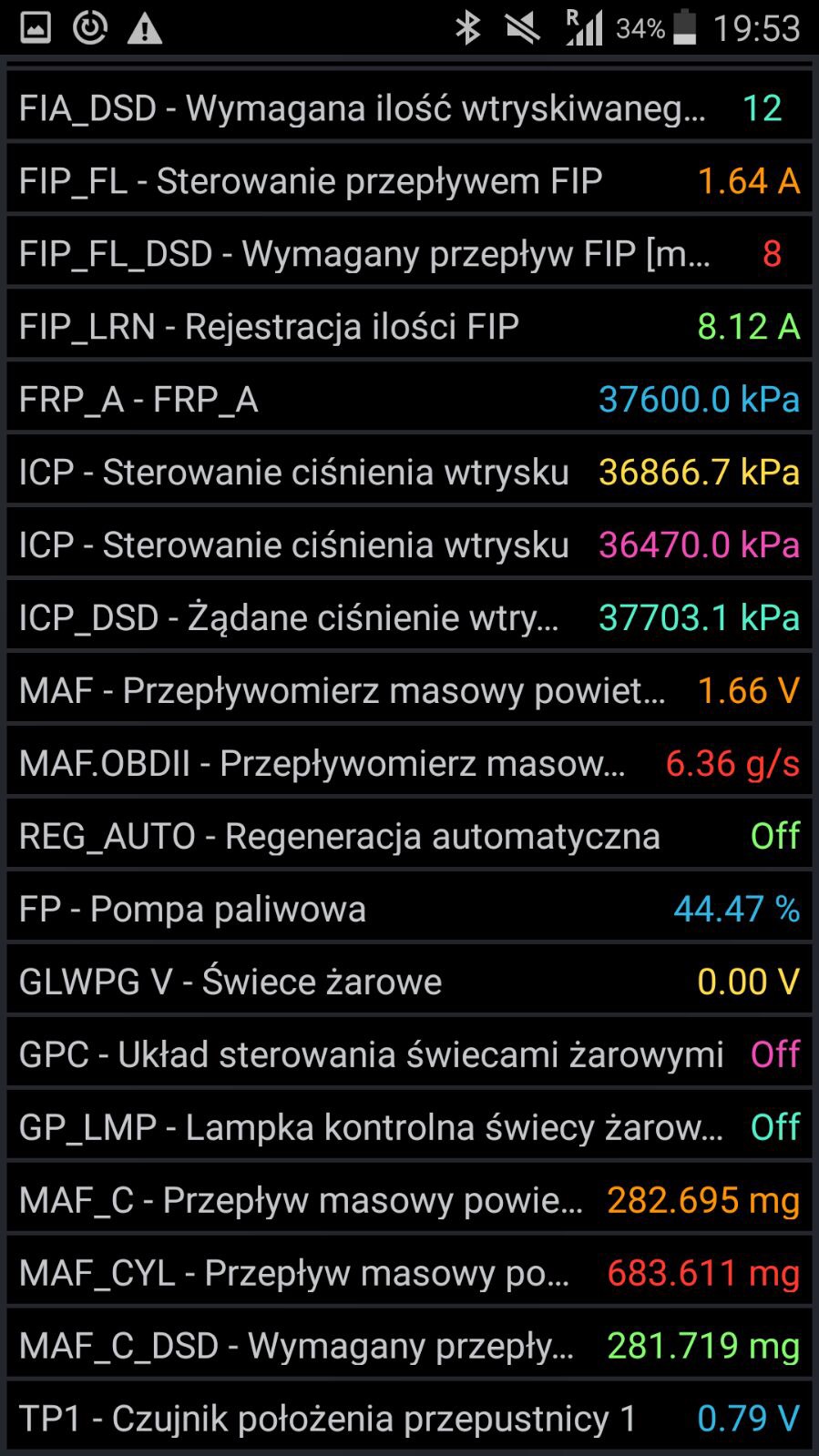

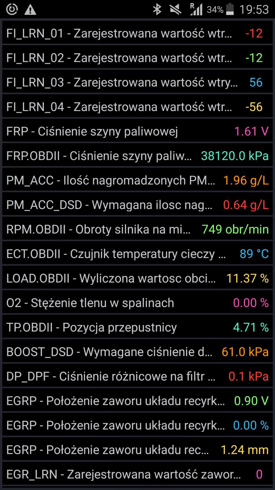

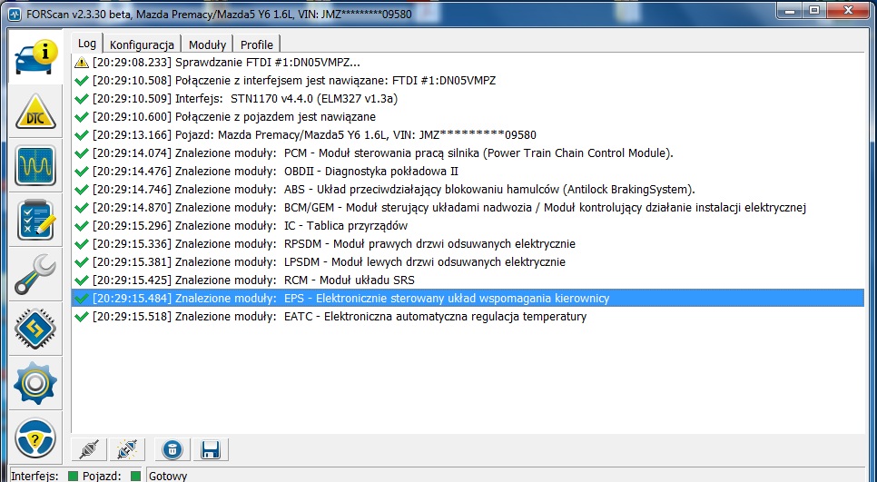

Postprzez patryczak » 12 mar 2020, 22:40
Panowie,
Od jakiegoś czasu jeżdżę Mazdą 5 CW 1.6 diesel 2010rok.
Na zimnym silniku odczuwam drgania na biegu jałowym(780rpm). Czuć na fotelu kierowcy w odcinku lędźwiowym, minimalnie na drążku biegów. W trakcie jazdy też są odczuwalne również w tylnym rzędzie.

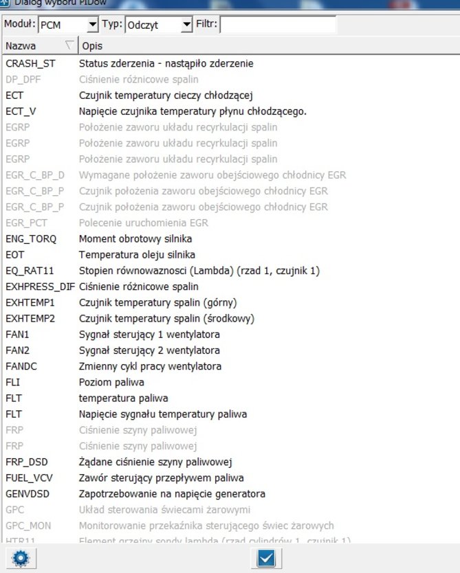

Chciałbym podejrzeć parametry pracy wtrysków w Forscan, ale.. takie PIDy nie pojawiają się w LOG'ach.
Wersja Forscana – 2.3.30/ VIAKEN STN1170 po USB.(przez Bluetooth VLINK te same opcje poza szyną MSCAN)

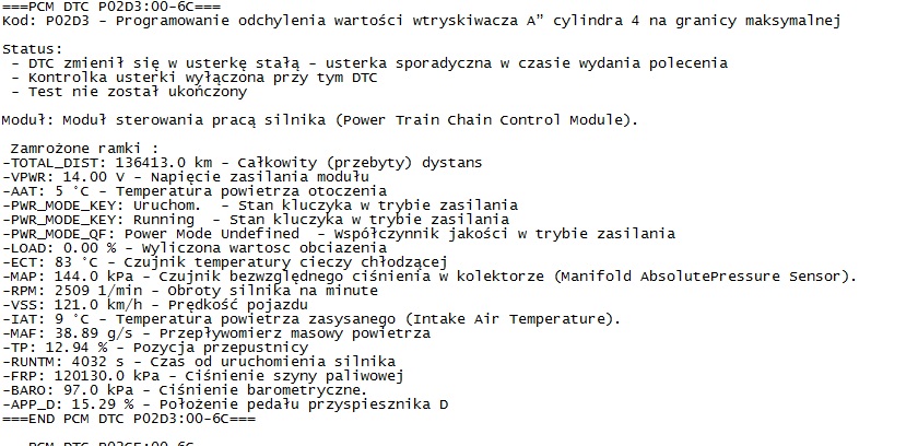

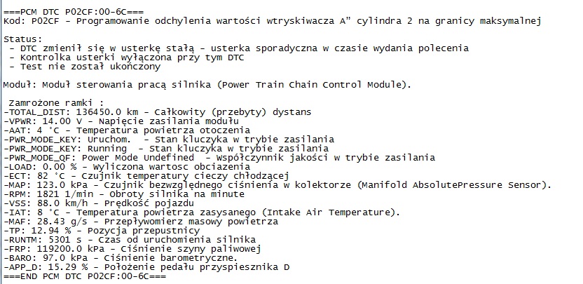

Wyskoczył mi błąd P02D3. Skasowałem, zalałem Liqui Moly Spulung. Wyjeździłem cały bak i teraz po ponownym podpięciu Forscan pokazuje, że ponownie mam błędy na 4 i jeszcze 2 cylindrze:
P02D3 – Programowanie odchylenia wartości wtryskiwacza A” cylindra 4 na granicy maksymalnej
P02CF – Programowanie odchylenia wartości wtryskiwacza A” cylindra 2 na granicy maksymalnej
W załączniku LOG, błędy i odczyt z PCM'a(brak PID odpowiedzialnych za wtryski)
Chciałbym podejrzeć pracę wtrysków na bieżąco (korekty oraz il. paliwa, np. PID: F_INJ).
Orientujecie się jak to zrobić? Wygląda na to jakbym nie miał możliwości podglądu wartości PIDów z szyny paliwowej(?) Czy zmiana Forscana na starszą wersję pomoże? Może inne sterowniki?
Edit: wyczytałem że ECU tego nie pokaże.
Co dalej z tymi wtryskami? Trochę mnie to martwi.
Poza drganiami auto ma moc, dobrze się zbiera. Spalanie 6,2L/100km w cyklu mieszanym. (wg. komputera 6,7). Minimalnie ter-/klekocze.

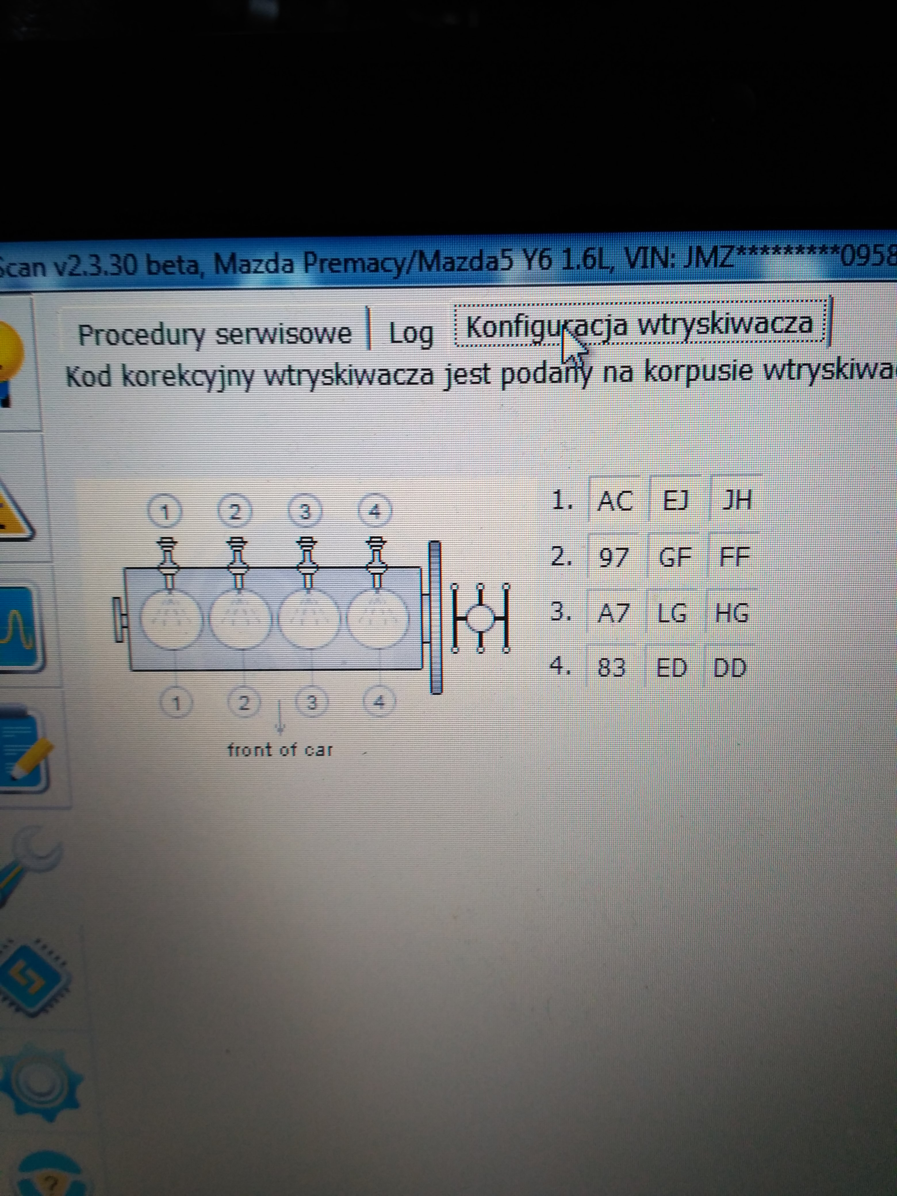

Forscan umożliwił mi podejrzenie kodów korekcyjnych wtrysków. Poniżej foto.
To normalne, że kodowanie 2 i 4 zaczyna się od cyfr, a 1 i 3 od liter?
Do sprawdzenia:
– kodowania w PCM z tymi na obudowach wtrysków
– "reset nauczonej wartości pilotażowej dawki wtrysku"
– test przelewowy
– układ paliwowy /filtr/pompa?
– płukanka wtrysków- FORTE /LIQUI MOLY?
Proszę o jakieś wskazówki.

Postprzez patryczak » 31 sie 2020, 14:11
Tak dla potomnych odpowiem sam sobie. Uwalone miałem wszystkie cewki we wtryskach Siemens/VDO. Wymiana kompletu wtrysków rozwiązała problemy z błędami.
Drgania pozostały, podejrzewam dwumase bo poduszki sprawdzałem..
Forscan nie pozwala na podejrzenie parametrów pracy wtrysków. Ale poprzez IDS jest to możliwe.
