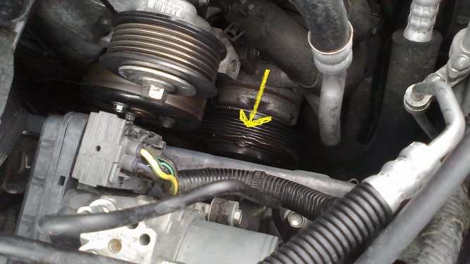

Postprzez KJZK » 1 maja 2013, 07:30
Chciałbym się podzielić przygodą jak mnie ostatnio spotkała. Otóż od miesiąca jestem szczęśliwym posiadaczem Mazdy 6 Benz. 2008 GH Aut. z przebiegiem 43 tys.km. (auto było sprawdzane i bardzo dobrze utrzymane).
Podczas podróży do pracy do Holandii w okolicach ringu berlińskiego usłyszałem głośny huk spod maski i automatycznie wyświetliły się wszystkie kontrolki na kokpicie, po zjechaniu na pas awaryjny okazało się, że strzelił pasek wieloklinowy (był w dobrym stanie) napędzający pompę wody, alternator, klimatyzację itd. Oczywiście lekki szok i koszta z tym związane bo laweta do Polski tania nie jest.

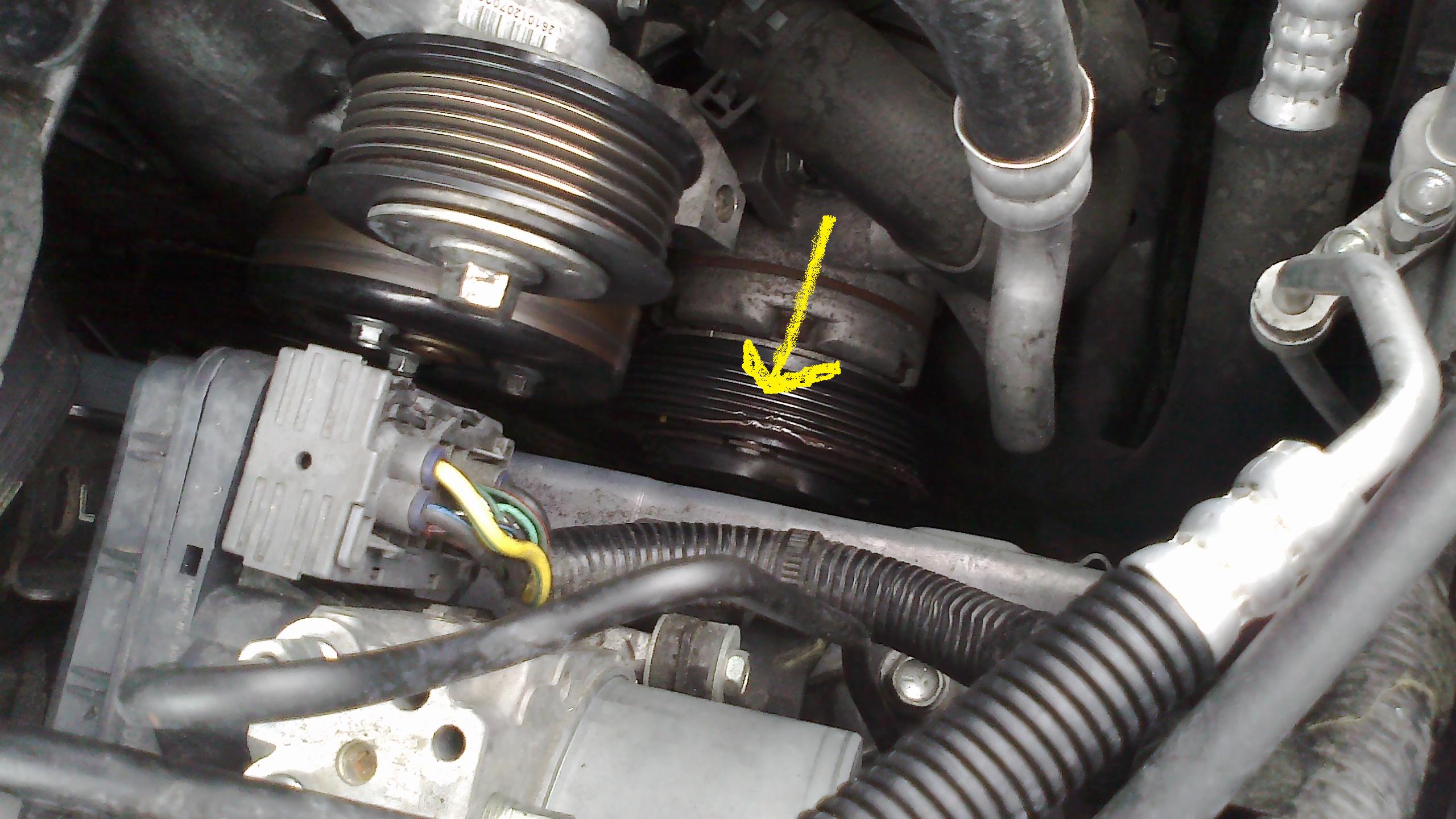

Po oględzinach naprawdę dobrych 3 mechaników okazało się, że przyczyną zerwania paska wieloklinowego jest koło pasowe kompresora klimatyzacji które z niewiadomych przyczyn ma pogięte rowki na długości ok. 7 cm. (załączam fotkę).
Dodam jeszcze, że koła pasowego samego się nie wymieni tylko cały kompresor. Oryginał kosztuję ok. 3.5 tys. zł. zamiennik ok. 1.5 tys. zł. Mechanicy wspomnieli również, że uszkodzone koło pasowe musiało było wcześniej, a w jakich okolicznościach trudno powiedzieć.
I tu drodzy forumowicze pytanie do Was jak myślicie co mogło być przyczyną pogiętych rowków tego koła?
Pozdrawiam,
Krzysiek

Postprzez Janusz626 » 1 maja 2013, 11:10
Witaj, wyglada to tak jakby cos wpadlo i udezylo mechanicznie w kolo pasowe, kamien lub cos innego I stad takie zniszczenie.

Postprzez Sebal » 1 maja 2013, 13:20
Ewidentnie uszkodzenie musiało powstać po kontakcie koła z czymś metalowym ewentualnie bardzo twardym. Koło jest pogięte i zeszlifowane w tym miejscu. Ktoś zamaskował usterkę zakładając nowy pasek przed sprzedażą. Niestety jedyna możliwość to wymiana kompresora. Może spróbuj kupić jakąś używkę w dobrym stanie?

Postprzez polak900 » 1 maja 2013, 13:41
Sebal napisał(a):Ktoś zamaskował usterkę zakładając nowy pasek przed sprzedażą.
Uroki kupowania używanych aut, wyrazy współczucia

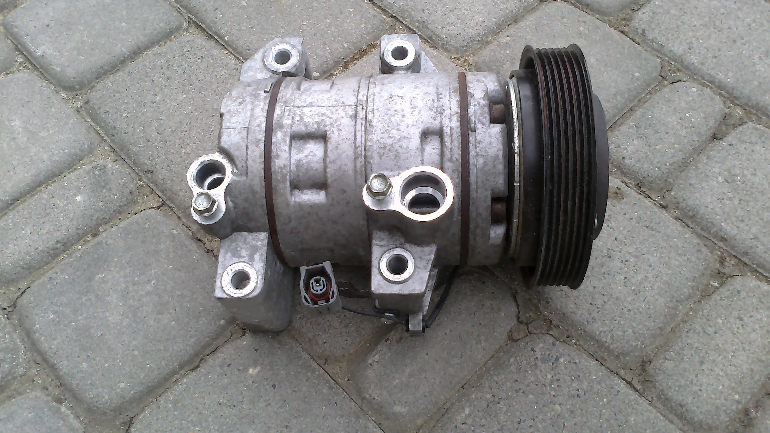

Postprzez KJZK » 1 maja 2013, 16:13
Sebal napisał(a):Ewidentnie uszkodzenie musiało powstać po kontakcie koła z czymś metalowym ewentualnie bardzo twardym. Koło jest pogięte i zeszlifowane w tym miejscu. Ktoś zamaskował usterkę zakładając nowy pasek przed sprzedażą. Niestety jedyna możliwość to wymiana kompresora. Może spróbuj kupić jakąś używkę w dobrym stanie?
Musiałem kupić właśnie używkę, z zamiennikiem jak kłopot bo nie pasuję. Inter Cars sprowadził mi dwa kompresory i żaden nie pasował! Wcześniej pisałem że oryginał kosztuję w ASO 3.5 tys. ale to do diesla, a do benzyny 6 tys.! Ceny makabra.

Postprzez grande_vittorio » 1 maja 2013, 18:26
Wyglada to na potraktowanie kola pasowego "kowalskimi" narzedziami i umiejetnosciami. Jezeli kupiles auto od profesjonalnego podmiotu, to na Twoim miejscu probowalbym dochodzic od tych gnojkow zwrotu kosztow naprawy.

Postprzez KJZK » 2 maja 2013, 20:11
Używany kompresor dzisiaj dotarł, prezentuję się solidnie:) W sobotę będzie montowany.
Mam nadzieję, że to ostatnia niespodzianka w tym aucie.
Co do ewentualnych roszczeń to ciężko by było z naszym ustawodawstwem (tzn. widziały gały co brały) o jakiś pozytywny efekt, odpuściłem.
