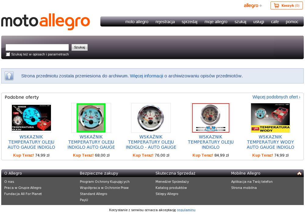

Witam posiadam Mazde 323f 1.8 gt DOHC 93r mam pytanie wie ktoś czy można podłączyć wskaźnik temperatury oleju coś takiego http://moto.allegro.pl/wskaznik-tempera ... 14465.html
czy jest jak podłączyć ten sensor z góry dzięki za odpowiedź :) pozdrawiam
