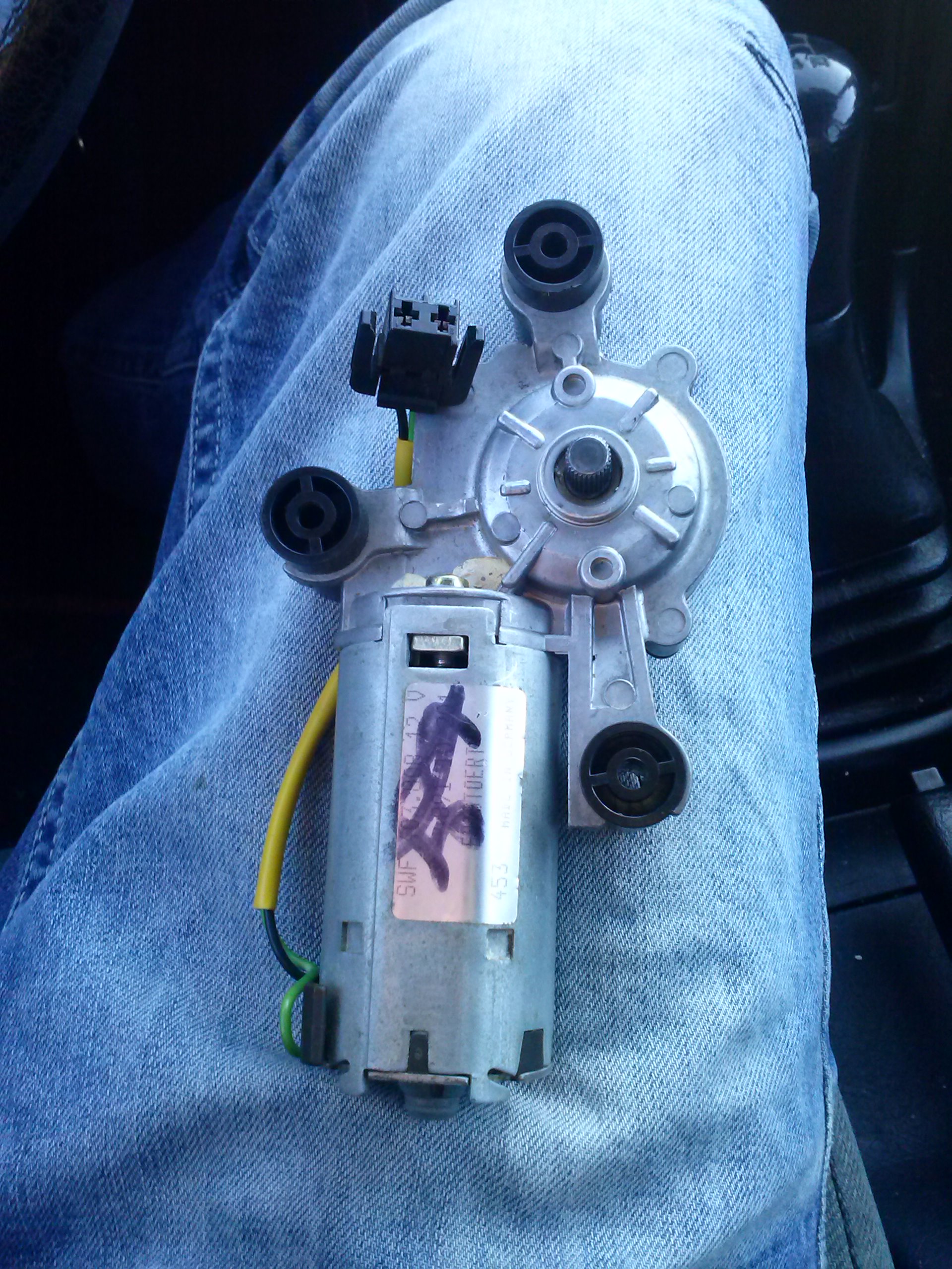

Postprzez tiesto332 » 18 mar 2013, 20:15
szukam silniczka szyber dachu do mazdy 323f bg z 1993 r
moj nie działajacy siliczek szyber dachu
