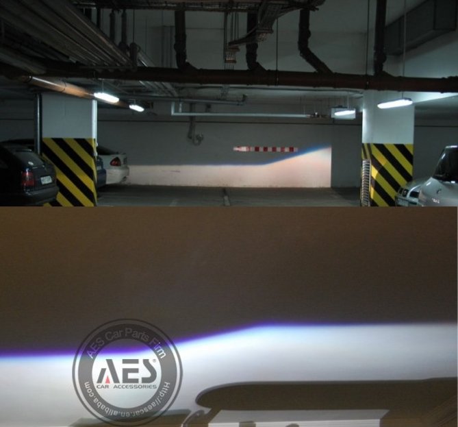

Postprzez JapanBA » 20 paź 2013, 11:47
Jakie macie odcięcie w swoich lampach KOITO:
Tradycyjne jak na górze czy wersję nowszą taką jak obecnie występuje w xenonach??
Mam Lampy Koito w wersji UK i docięcie w nich jest jak w wersji xenon, dlatego zastanawiam sie czy mozna tez spotkać wersję EU z takim ocięciem światło-cienia.
