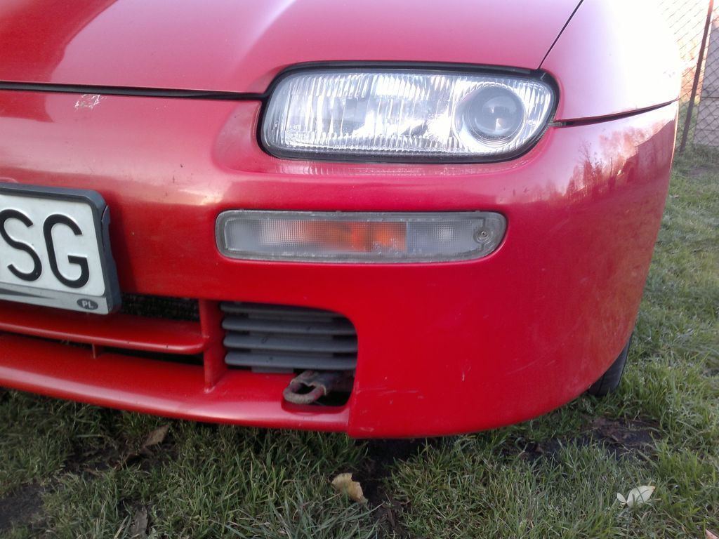

Postprzez adamdrift92 » 16 maja 2013, 08:25
gdzie jest zamontowany hak? do holowania naszej mazydy (przód) ?
Od: 15 kwi 2012, 09:00
Posty: 26
Auto: Mazda 323f BA 1,5 16v (Z5) '96
Okolice Poznania
Postprzez kinki » 16 maja 2013, 13:12
z prawej strony wystaje ze zderzaka oczko do holowania
Wladca ognia
Moderator Globalny
Od: 28 lis 2006, 22:08
Posty: 6092 (472/188)
Auto: A4
Postprzez radar88 » 16 maja 2013, 19:07
kinki napisał(a):z prawej strony wystaje ze zderzaka oczko do holowania
Lewej...
