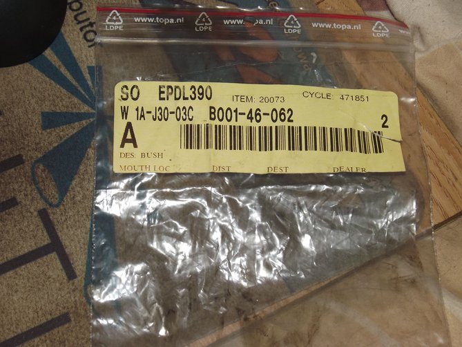

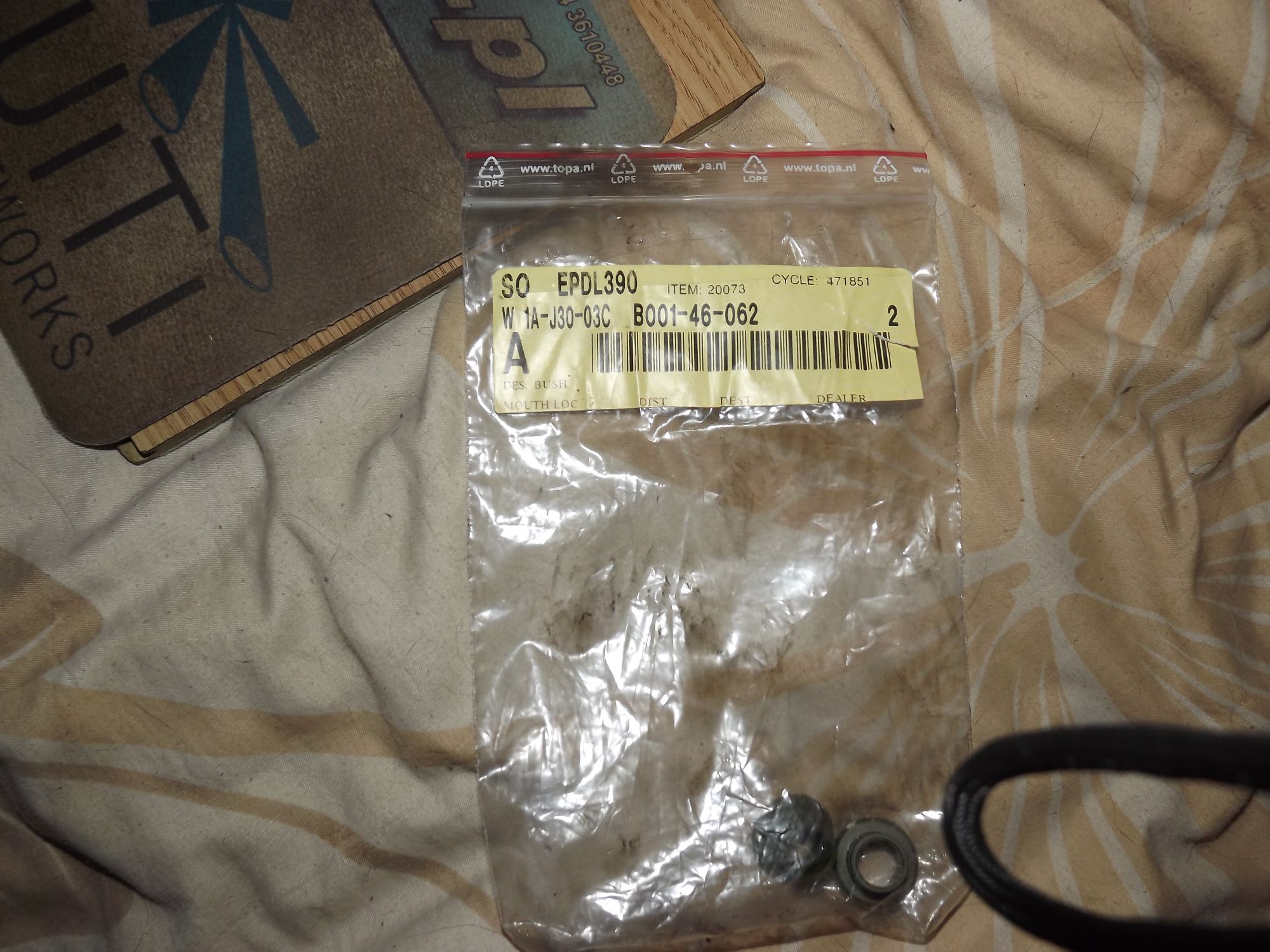

Postprzez rafał88 » 26 kwi 2013, 21:19
Nie bd , zacisk od 1.8 ma inne mocowanie. musisz miec od 1.8, temat ktos przerabial takze wiem :)
Hmm a nie masz numer katalogowego gdzie z opakwania albo cos? przydaloby sie , jutro juz mialbym na miejscu jak mialbym numer:)
Od: 8 mar 2010, 19:20
Postprzez radar88 » 26 kwi 2013, 21:35
Nie wiem czy Ci pomoże :
Kamil
Od: 24 kwi 2009, 20:24
Posty: 5561 (23/27)
Skąd: Częstochowa/Teklinów ŚL
Postprzez rafał88 » 26 kwi 2013, 21:40
No chlopie napewno pomoze:D jutro w poludnie beda u mnie :D dzieki wielkie:) bd tez dla innych przy okazji ;)

Postprzez radar88 » 26 kwi 2013, 21:42
One pasują praktycznie do każdej mazdy,BA/CA ITP

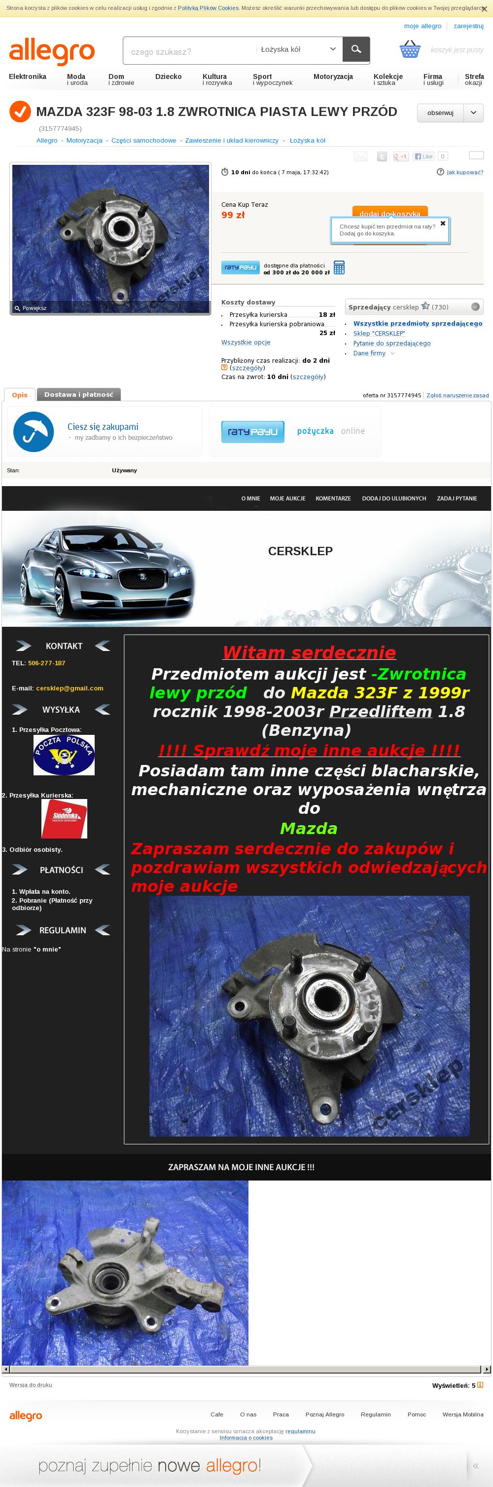

Postprzez asterf » 26 kwi 2013, 21:50
arafal21 napisał(a):Nie bd , zacisk od 1.8 ma inne mocowanie. musisz miec od 1.8, temat ktos przerabial takze wiem :)
Wgl dzięki za szybkie odp i rady :0
hmm a od innych typów nowszych BJ np?
Na oko wygląda podobnie http://allegro.pl/mazda-323f-98-03-1-8- ... 74945.html
EDIT:
A od Fki 1,8 bez problemu tak? i czy ABS przeszkadza, ja nie mam, wystarczy zbić jakąś koronkę i podejdzie?
