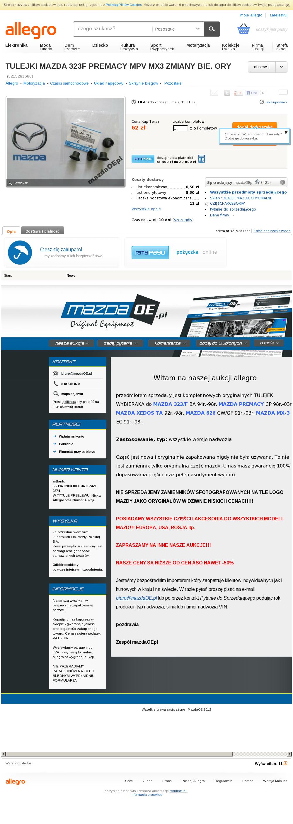

Radar88 Jakis czas temu wstawil tu foto z numerami katalogowymi gum do dzwigni zmiany biegow, ani jeden nie podszedl. Ma ktos inne? Albo jak naprowadzic tych ciolkow sklepie zeby mi to zamowili?

Postprzez JapanBA » 11 maja 2013, 19:15
arafal21 napisał(a):Radar88 Jakis czas temu wstawil tu foto z numerami katalogowymi gum do dzwigni zmiany biegow, ani jeden nie podszedl. Ma ktos inne? Albo jak naprowadzic tych ciolkow sklepie zeby mi to zamowili?
Niby jak w zwykłym sklepie mają znaleźć Ci taką cześć jak nie posiadają katalogu mazdy???
Nie było zamienników tej części wiec w katalogach numer sie nie pokaże ;)
Chcesz tulejki to masz tu:
http://www.mazdaspeed.pl/sklep/71-tulej ... 6-062.html
tu:
http://allegro.pl/tulejki-mazda-323f-pr ... 81686.html
i tu:
http://allegro.pl/listing/user/listing. ... ms-6074987
oraz w każdym aso mazdy....

Postprzez rafał88 » 11 maja 2013, 21:31
Mialem napisac ze koles znalazl walnal sie z jednym znakiem.. Spoko ze podales:) ale w sklepie 40zl :P

Postprzez radar88 » 12 maja 2013, 19:30
OE numer katalogowy tulejek to :
B001-46-062 : te są od skrzyni
GA5R-46-062 – Te są od lewarka
Numer śrub:
B001-46-134 Śruba od lewarka
GA2A-46-133 Śruba przy skrzyni.
Nakrętki do śrub:
99940-0800 Skrzynia
99940-1001 Lewarek
Takie dane mam z EPC mazdy

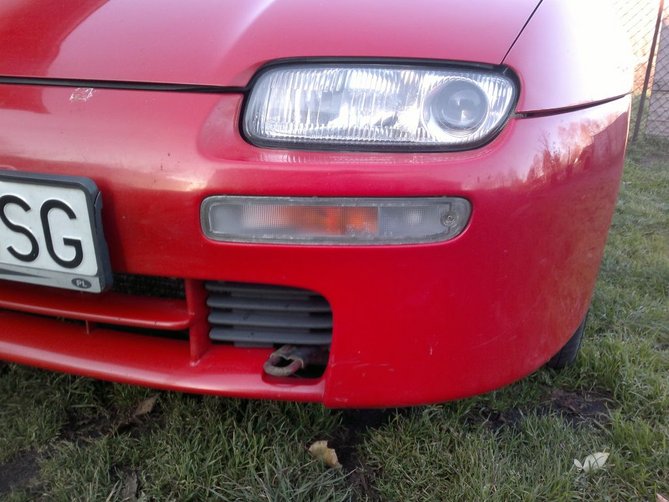

Postprzez adamdrift92 » 16 maja 2013, 09:25
gdzie jest zamontowany hak? do holowania naszej mazydy (przód) ?
Od: 15 kwi 2012, 10:00
Posty: 26
Auto: Mazda 323f BA 1,5 16v (Z5) '96
Okolice Poznania
Postprzez kinki » 16 maja 2013, 14:12
z prawej strony wystaje ze zderzaka oczko do holowania
Wladca ognia
Moderator Globalny
Od: 28 lis 2006, 23:08
Posty: 6089 (471/185)
Auto: A4
Postprzez radar88 » 16 maja 2013, 20:07
kinki napisał(a):z prawej strony wystaje ze zderzaka oczko do holowania
Lewej...
