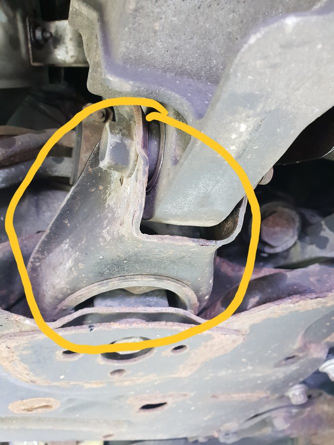

Postprzez cojesthe » 7 paź 2018, 08:29
Za stuki odpowiedzialna byla lapa/poduszka skrzyni biegow.

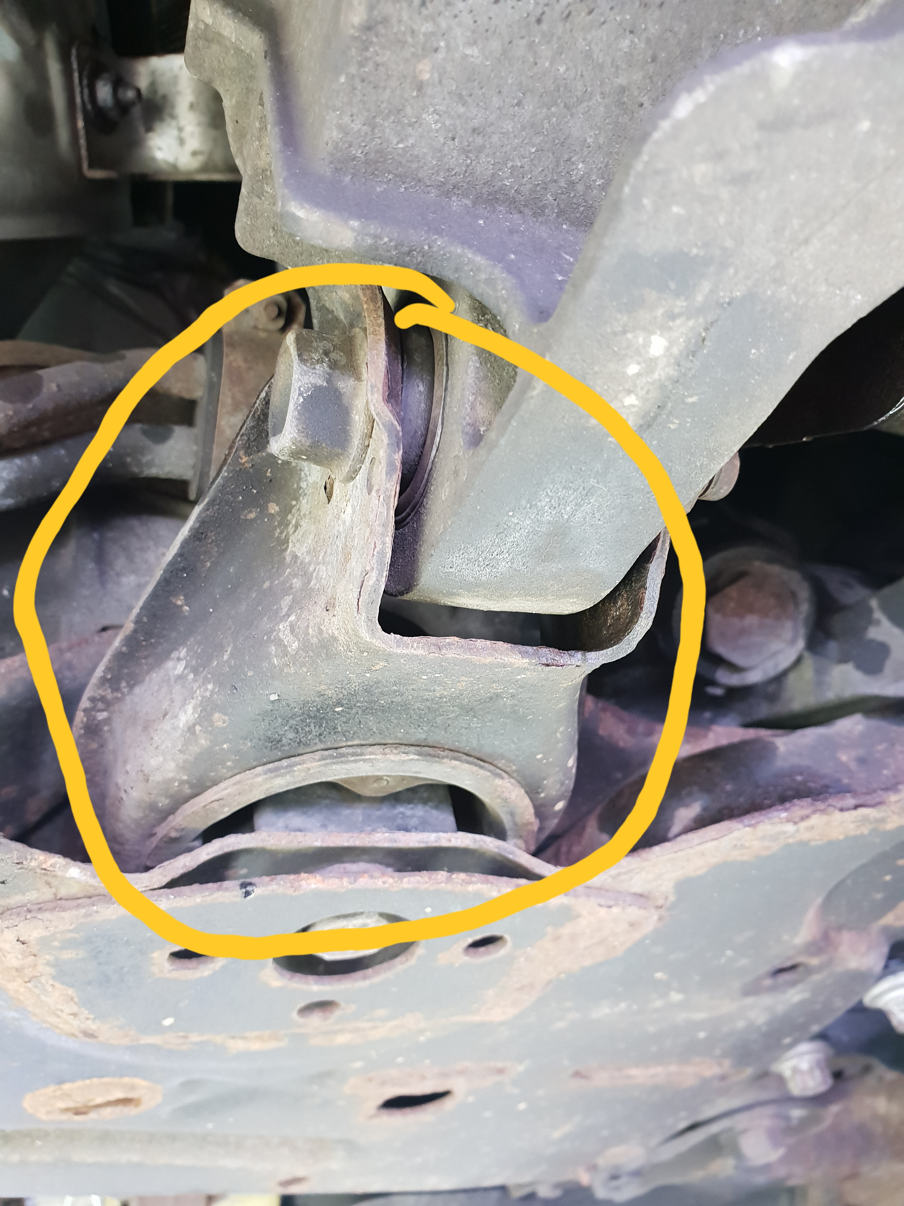

Postprzez cojesthe » 10 paź 2018, 16:56
Winowajca stukania byla ta "lapa" – zdjecie w zalaczniku.
