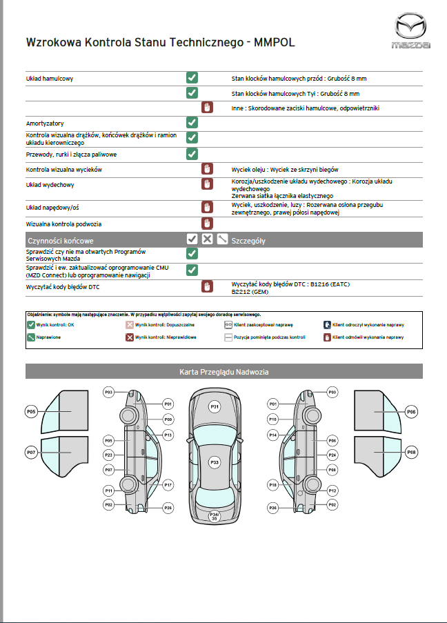

W sobotę umówiłem się do ASO. Raczej kurczę sie już z nim nie spotkam przed ASO, a myślicie, że ASO jak to zobaczy to jakoś to sprawdzi w jakiej to jest kondycji, takim sposobem jak napisałem lub innym, czy oleją sprawę? A te popychacze nie padały przypadkiem w silniku 2.0 benzyna? Kurczę gdzieś doczytałem i teraz nwm czy tam jest tylko łańcuch rozrządu czy pasek z łańcuszkiem?

To co oferuje ASO mazdy podczas przeglądu przed zakupowego

Byłem w ASO i wygląda to następująco. Co do wycieku tej skrzyni to nie widać aby coś gdzieś spływało tylko jest zapocona od dołu jak mówił facet. Na pewno do konserwacji jest podwozie, aż tak źle nie wygląda. Podsyłam checkliste. Opony letnie na alufelgach jeszcze na 2 sezony. Dodatkowo są opony zimowe ze stalowymi felgami 3 letnie. Czekam na odpowiedzi od was co sądzicie. Wstępnie udało mi się zejść o 1.5k z ceny. Jutro miałbym go kupić. Jeżeli chcecie coś jeszcze abym wam powiedział co do auta i bede wiedział to wam powiem czekam na odpowiedzi
