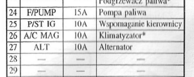

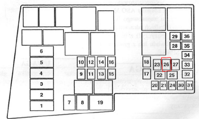

Gdzie szukać bezpiecznika odpowiadającego za klime?
Który przekaźnik odpowiada za klime?
Oraz gdzie bezpiecznik/przekaźnik od temperatury zewnętrznej?
