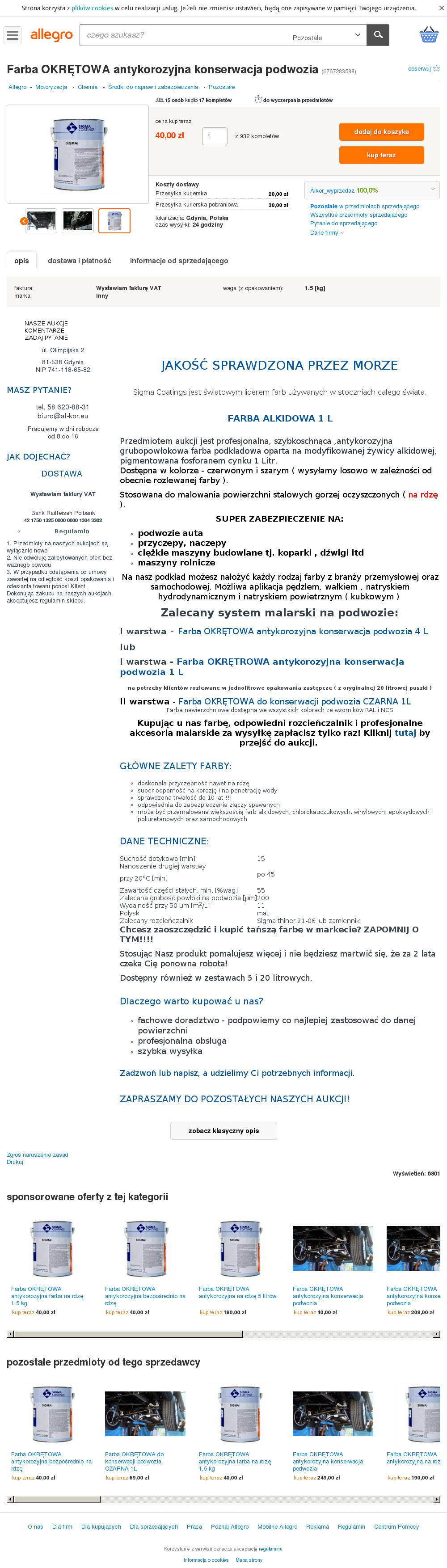

Postprzez Damian68 » 5 wrz 2017, 07:51

Postprzez widmo82 » 5 wrz 2017, 17:37
Damian68 Zadzwon i zapytaj jak długo zachowuje właściwosci elastyczne. Noxudol 900 i 1600 wg. specyfikacji gwarantują 7lat ale ponoć dłużej :) 750 do profili zamkniętych jesli dobrze pamietam to 14lat :)
Wydrzyj rdze, popryskaj Akemi zjadaczem rdzy (mała buteleczka wystarczy+atomizer od szyb), zmyj, odczekaj az wyschnie – ew. popraw. Nałóż podkład gruntujący Akemi (mała puszka wystarczy jak pół podłogi drapane lub na bogato wszystko posmarujesz spokojnie dużą puszką nawet dwa razy), poczekaj az wyschnie. Wal Noxudol, poczekaj 2dni az przyschnie i skladaj auto.

Postprzez Damian68 » 6 wrz 2017, 07:59
W ogłoszeniu piszą , że "sprawdzona trwałość do 10 lat !!!" ale......Sam niestety nie zrobię konserwacji – brak możliwości – miejsce , garaż , kanał itp Szukam w Poznaniu kogoś kto mi to zrobi. Ale dzięki za informacje <spoko>

Postprzez KotWButach » 10 wrz 2017, 01:54
Farba okrętowa to chyba tylko jako podkład i to pod warunkiem że się do niej coś lepi ;). Bo w podwoziu chodzi o to by kamolki i piach nie podziurawiły i nie uszkodziły konserwacji, jeżeli masz konserwację twardą to prędzej czy później raczej prędzej popęka.
