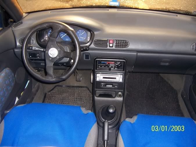

a to moja kierowniczka
[/img]
teraz widze, ze wycieraczki do wymiany, no i trzeba jakies nakladki na pedaly...
a te "koszulki" zdecydowanie lepiej wygladaj "na zywca"... zreszta balagan mam
kto wie co sie instaluje w te miejsca gdzie sa zaslepki z obu stron kieronicy?
i jeszcze na tunelu od recznego sa trzy miejsca na wyciecie i zalozenie czegos, czego? /dodam, ze mam sterowanie prawym oknem na tunelu juz/
[/img]
