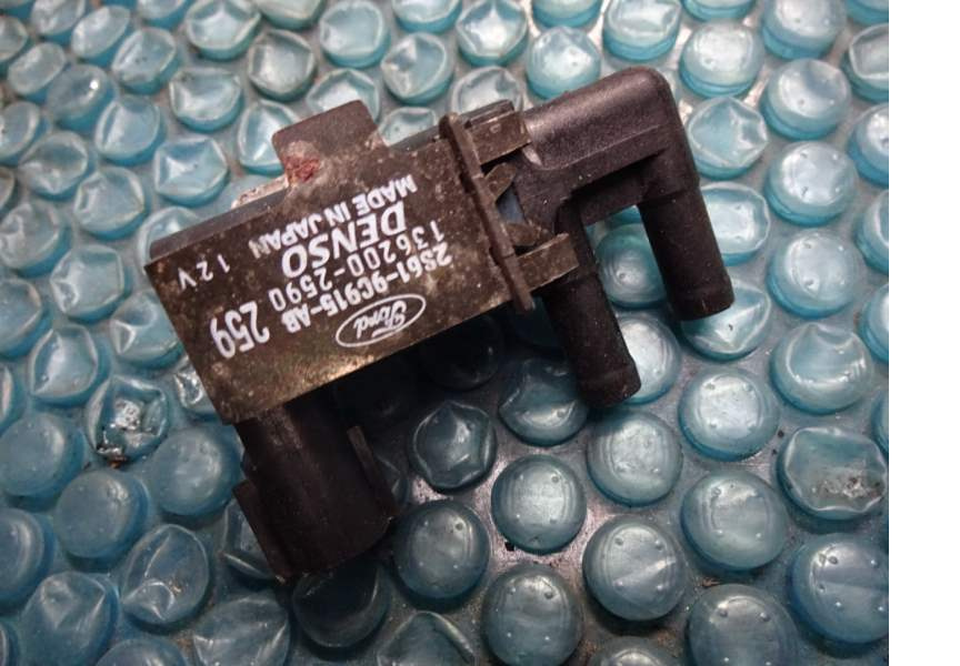

zrobiłem nastepujące rzeczy; filtr powietrza wymieniony, swiece wymienione, mapsensor wymieniony, czujnik temperatury wymieniony, przepustnica wyczyszczona. Wyczaiłem błąd czujnika odpowietrzania zbiornika paliwa, tylko nie wiem w którym miejscu go szukać. Jak by kto wiedział to proszę o pomoc.

Dopisano 7 cze 2016, 12:26:
jak by kto napisał mi o tym zaorze gdzie go szukać albo foto byłbym bardzo wdzięczny
Dopisano 7 cze 2016, 14:07:
załaczam zdjecie czujnika cisnienia za co on odpowiada
Dopisano 7 cze 2016, 16:45:
i dołoże jeszcze jedno pytanie czy zawory sa tu regulpwanie hydraulicznie czy nie. Moze to ich wina chociaż ich nie słychać.
za co odpowiada ten czujnik
