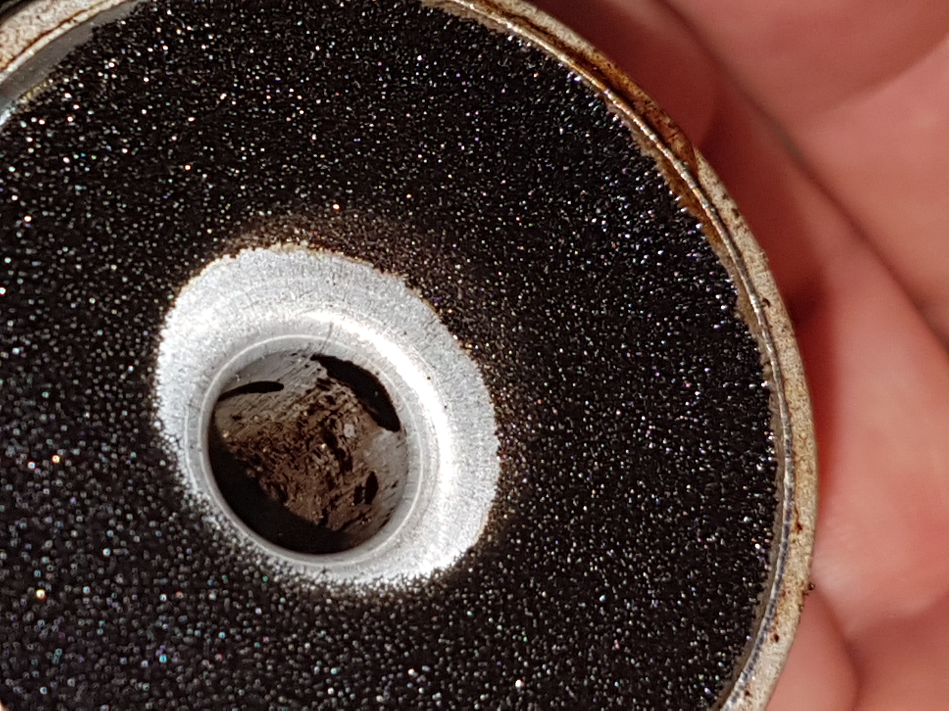

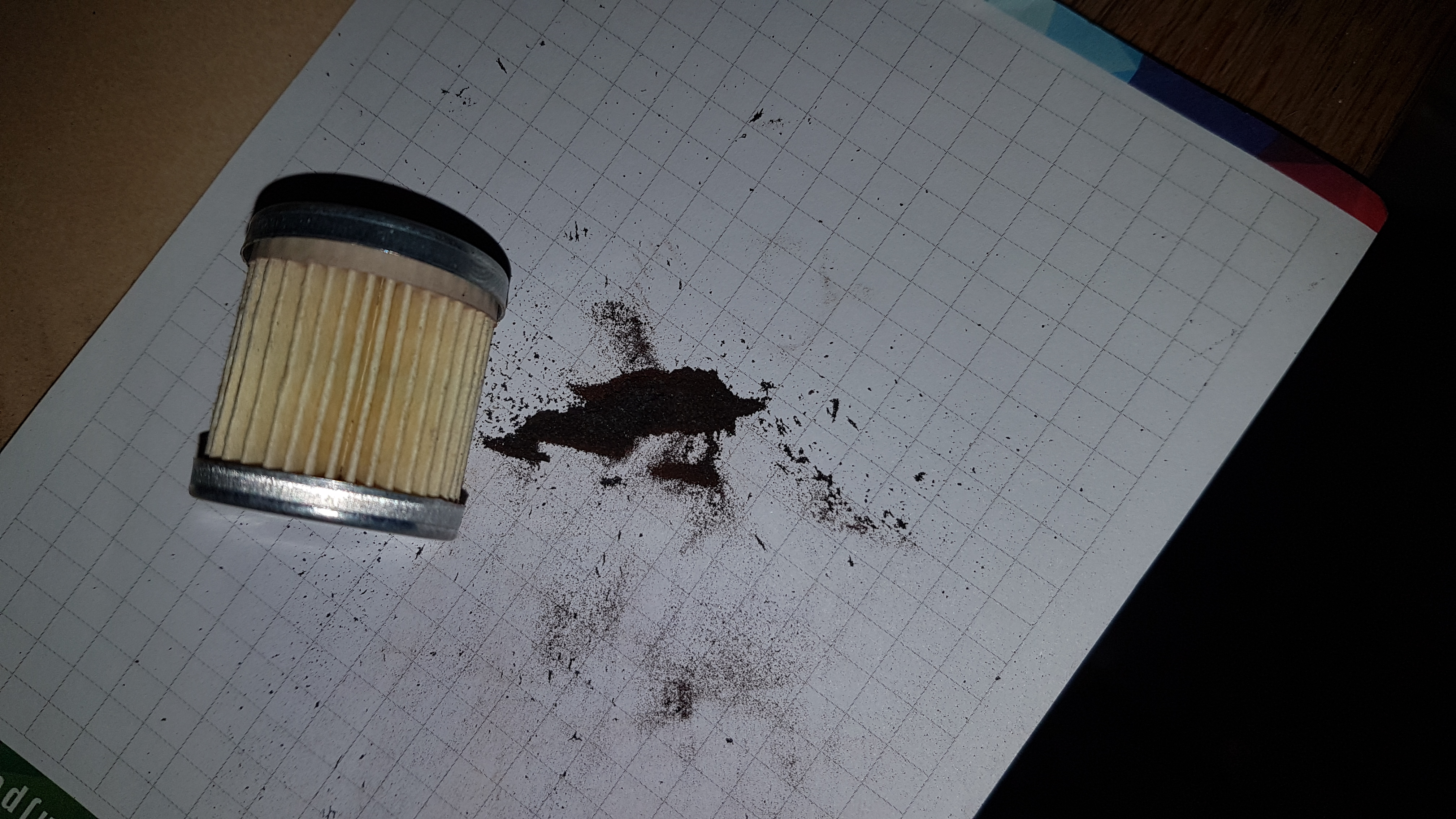

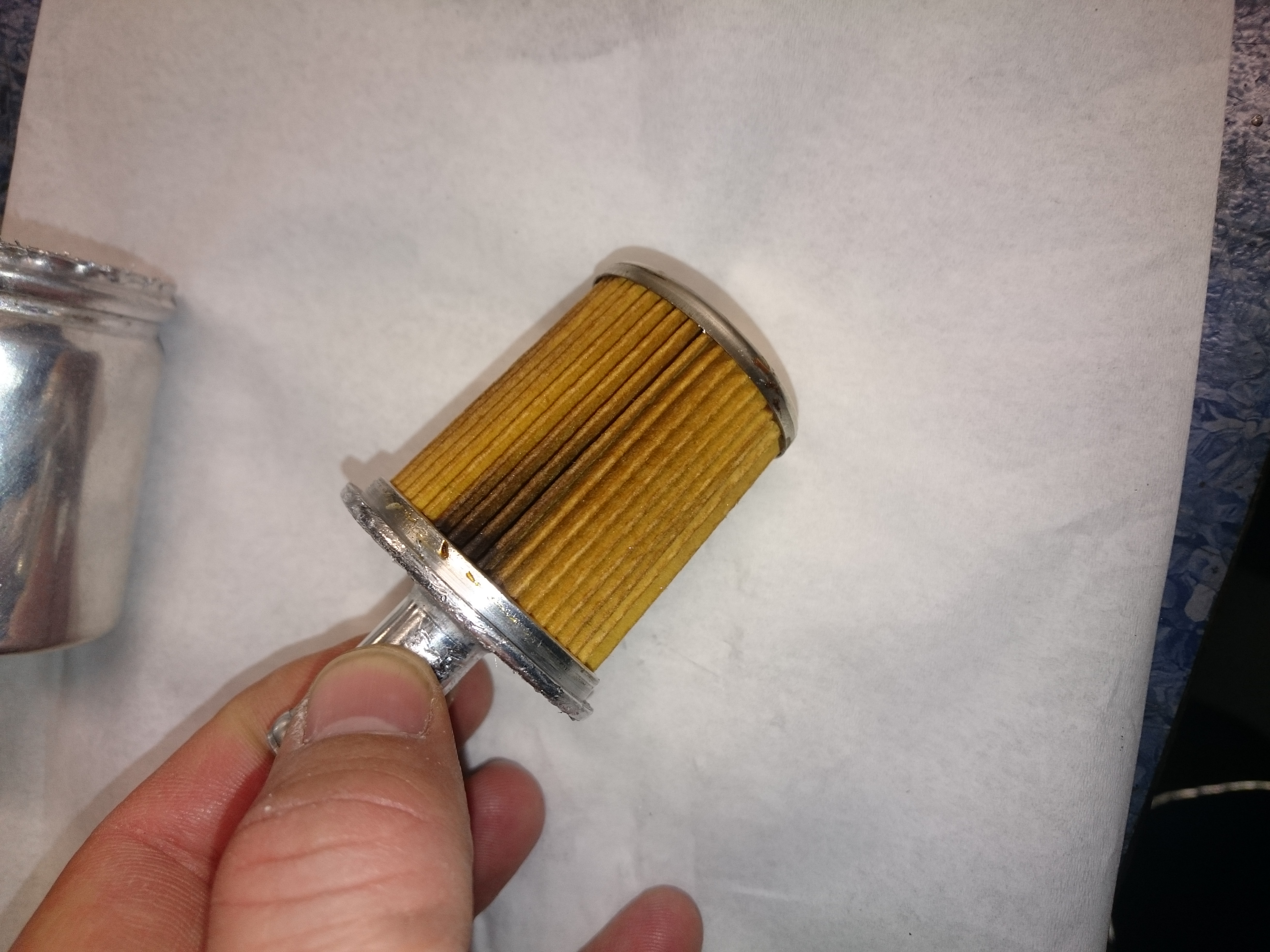

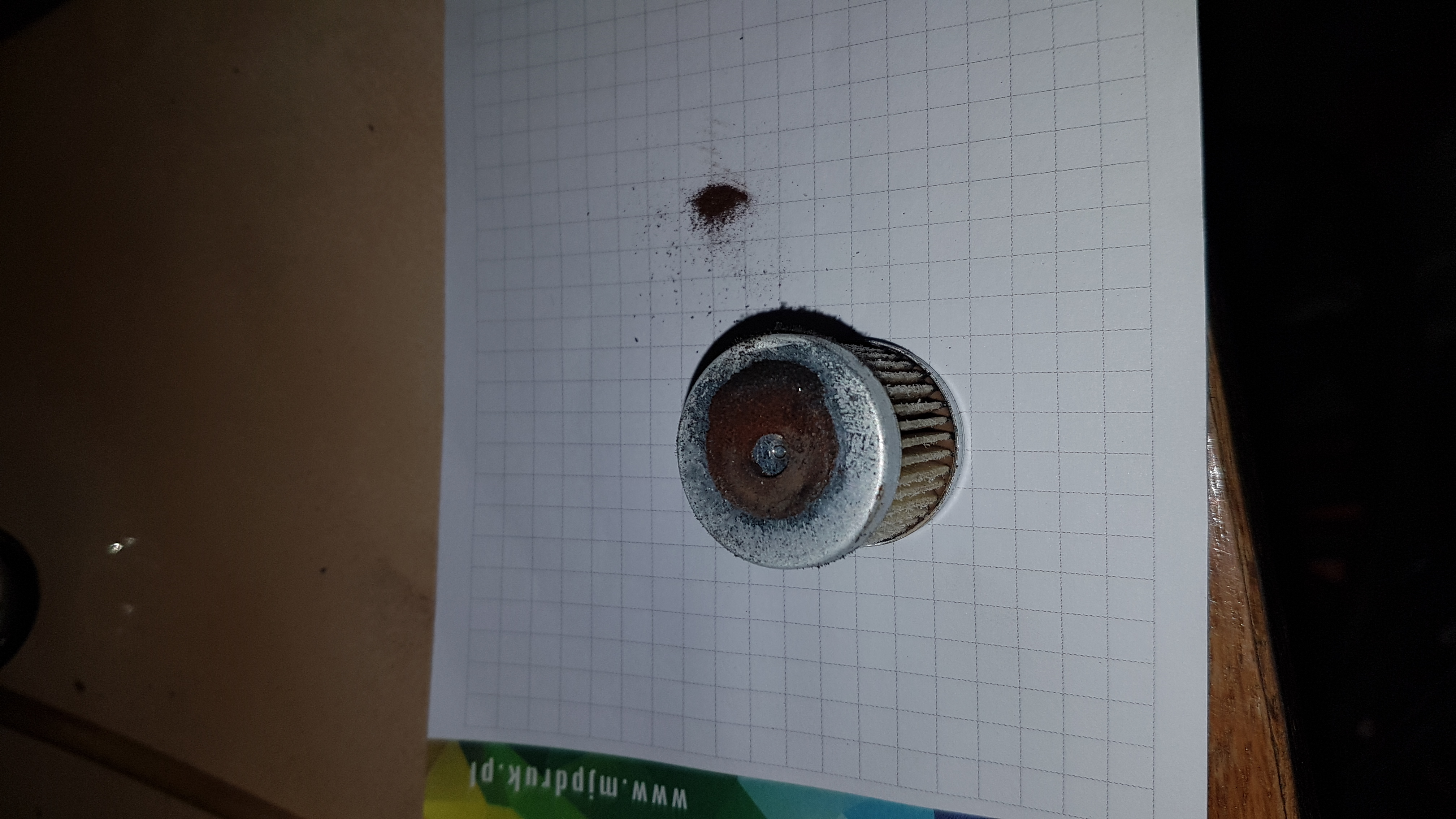

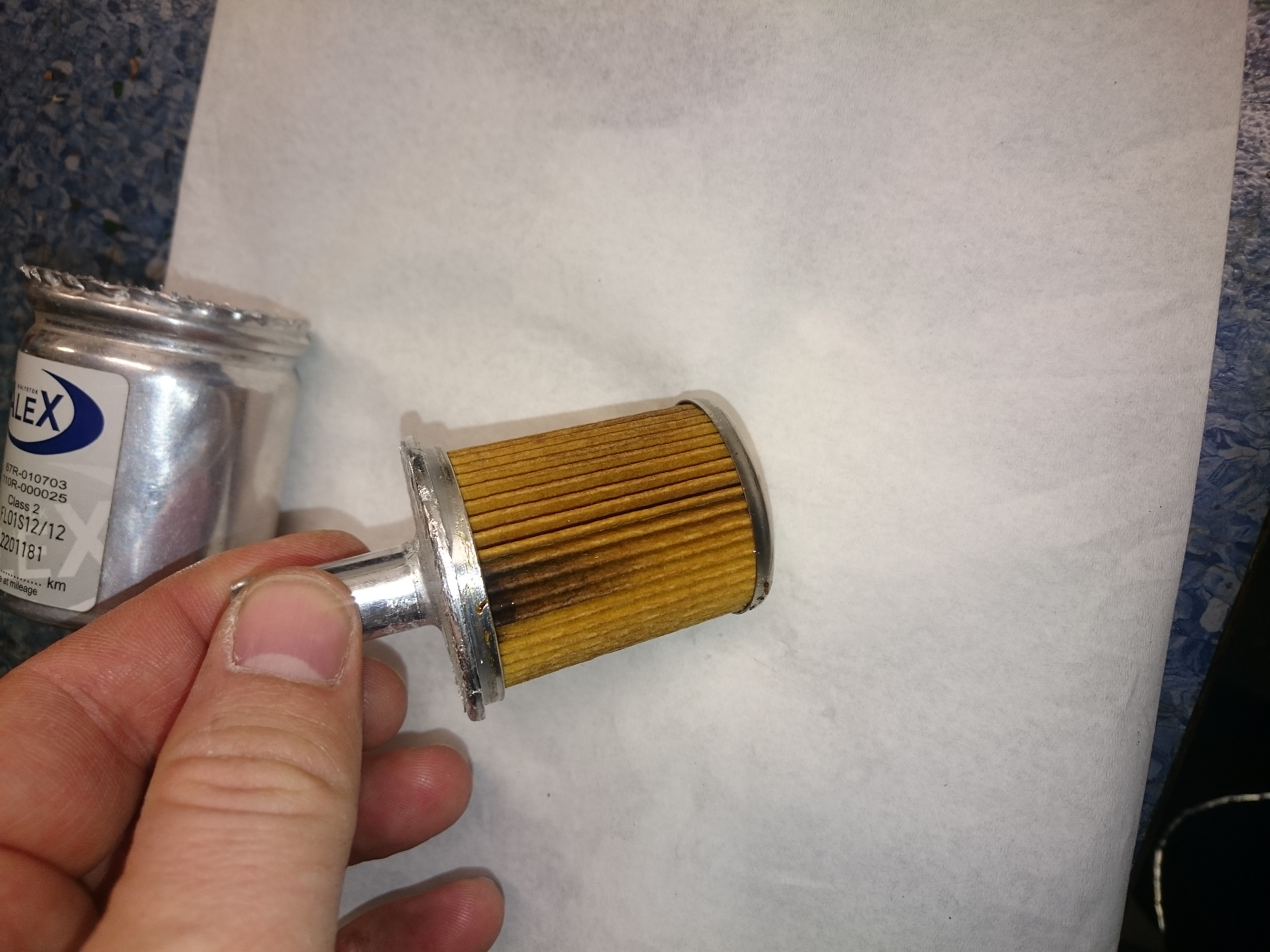

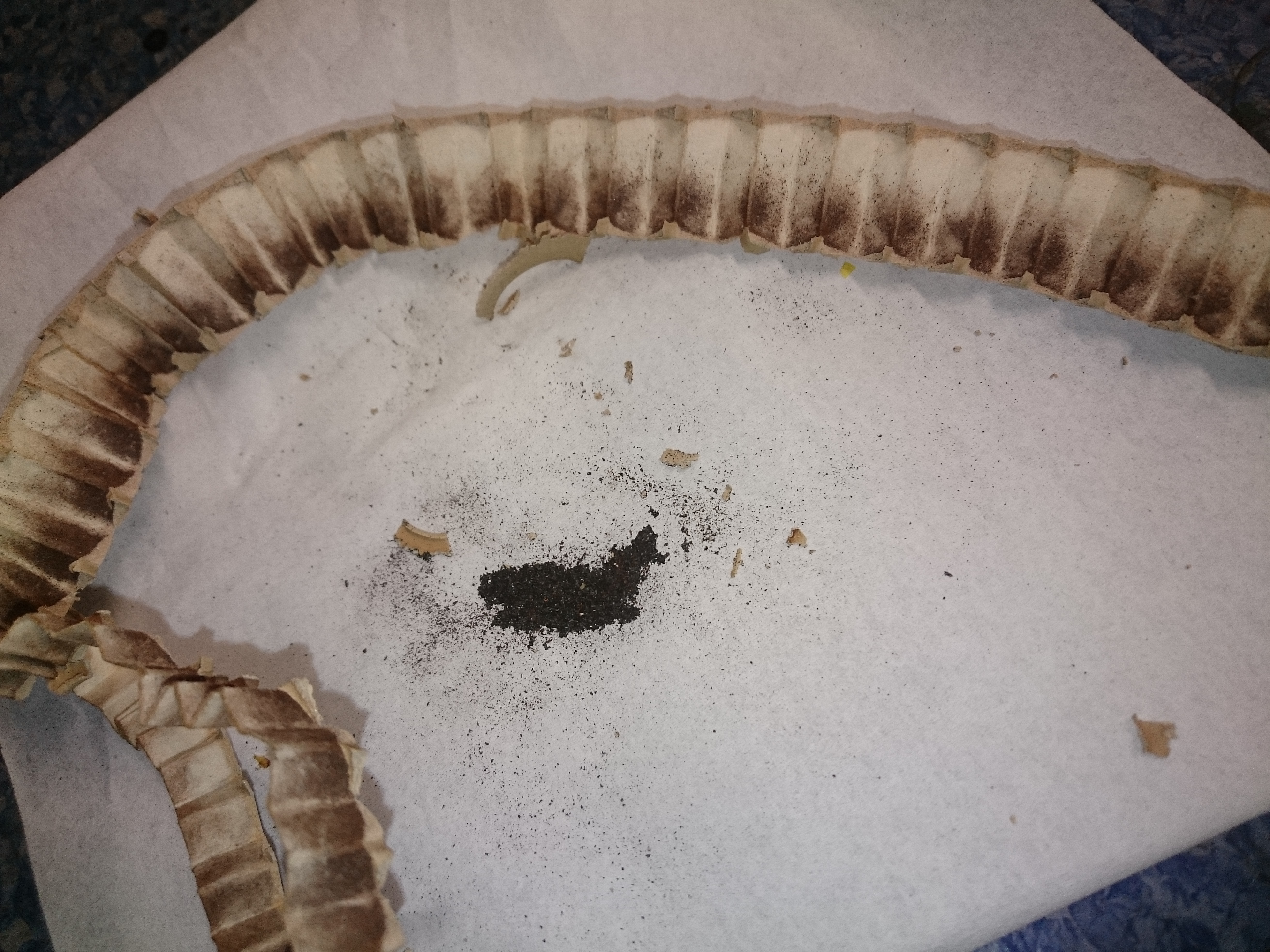

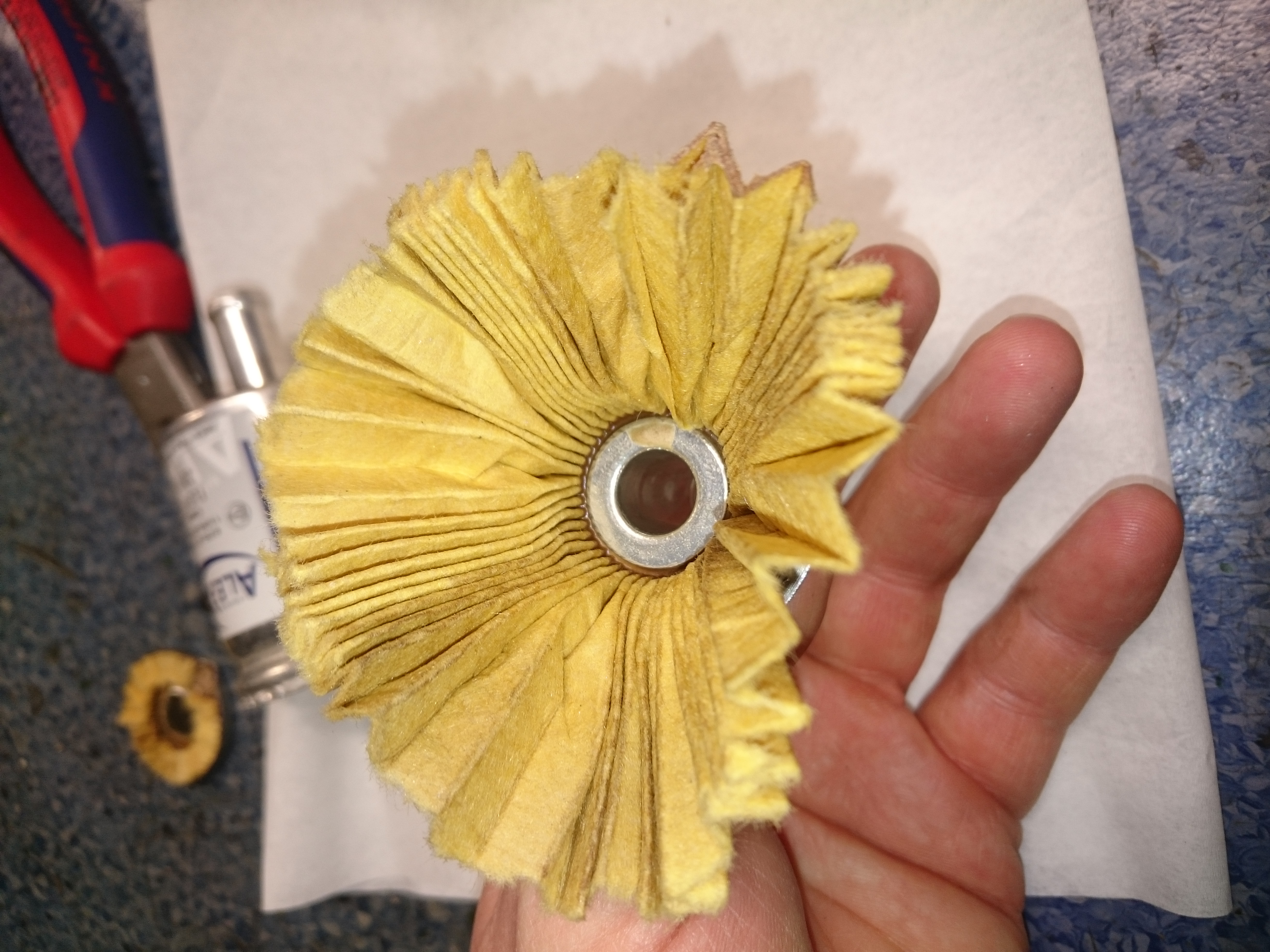

W związku z tym,że wczoraj dokonała się wymiana filtrów lpg w aucie dobrze mi znanym, postanowiłem korzystając z możliwości w pracy wykonać sekcję tych elementów
Auto: mitsubishi colt 2010r 95kM
Przebieg na filtrach: 8 000 km
Średnie spalanie: 9l/100km (miasto)
Wkład filtra fazy ciekłej :
Ostatnio edytowano 3 paź 2019, 23:38 przez zadra, łącznie edytowano 1 raz

Postprzez Neonixos666 » 3 paź 2019, 23:33
Jednym słowem filtra spełnia swoje zadanie :)
Tak na poważnie to jak kiedyś miałem auto na LPG po roku po założeniu filtr był czyściutki
Posty: 9504 (54/244)
Postprzez zadra » 3 paź 2019, 23:37
Dopisano 04 paź 2019 0:41:
albo nie jeździłeś, albo nie filtrował.. :P
Przy nadchodzących wymianach również będę kroił i fotosił.
Wy również możecie..

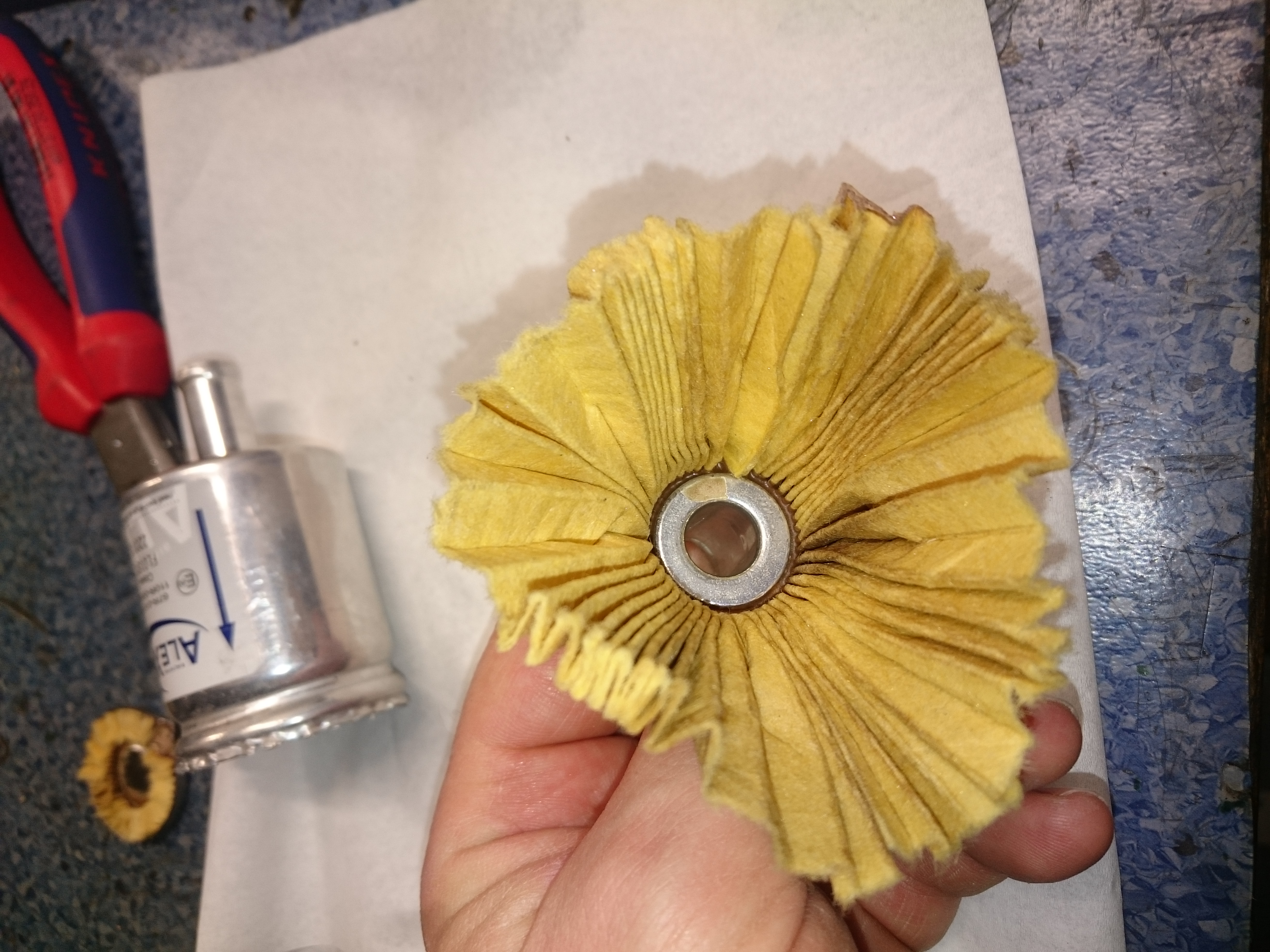

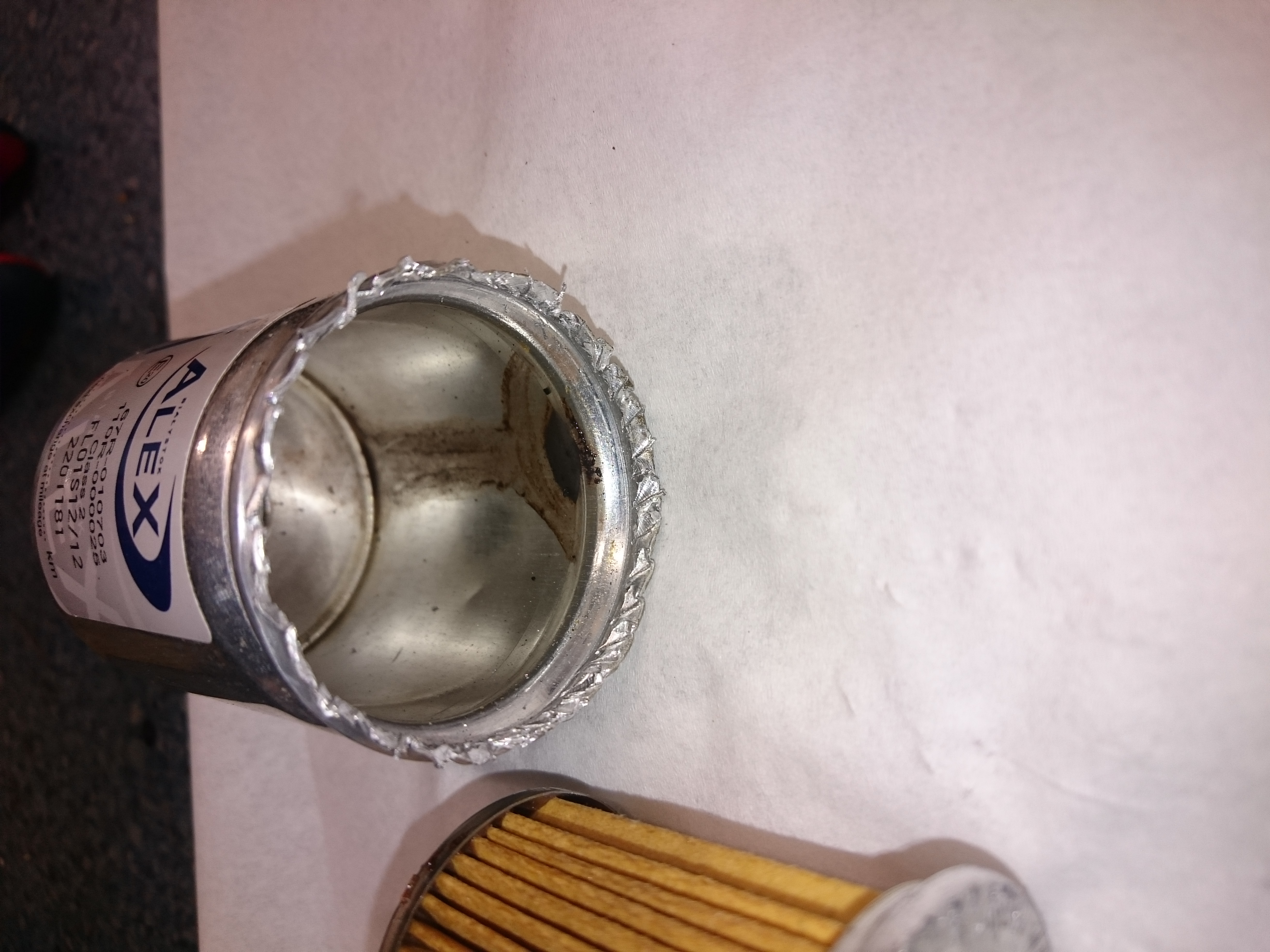

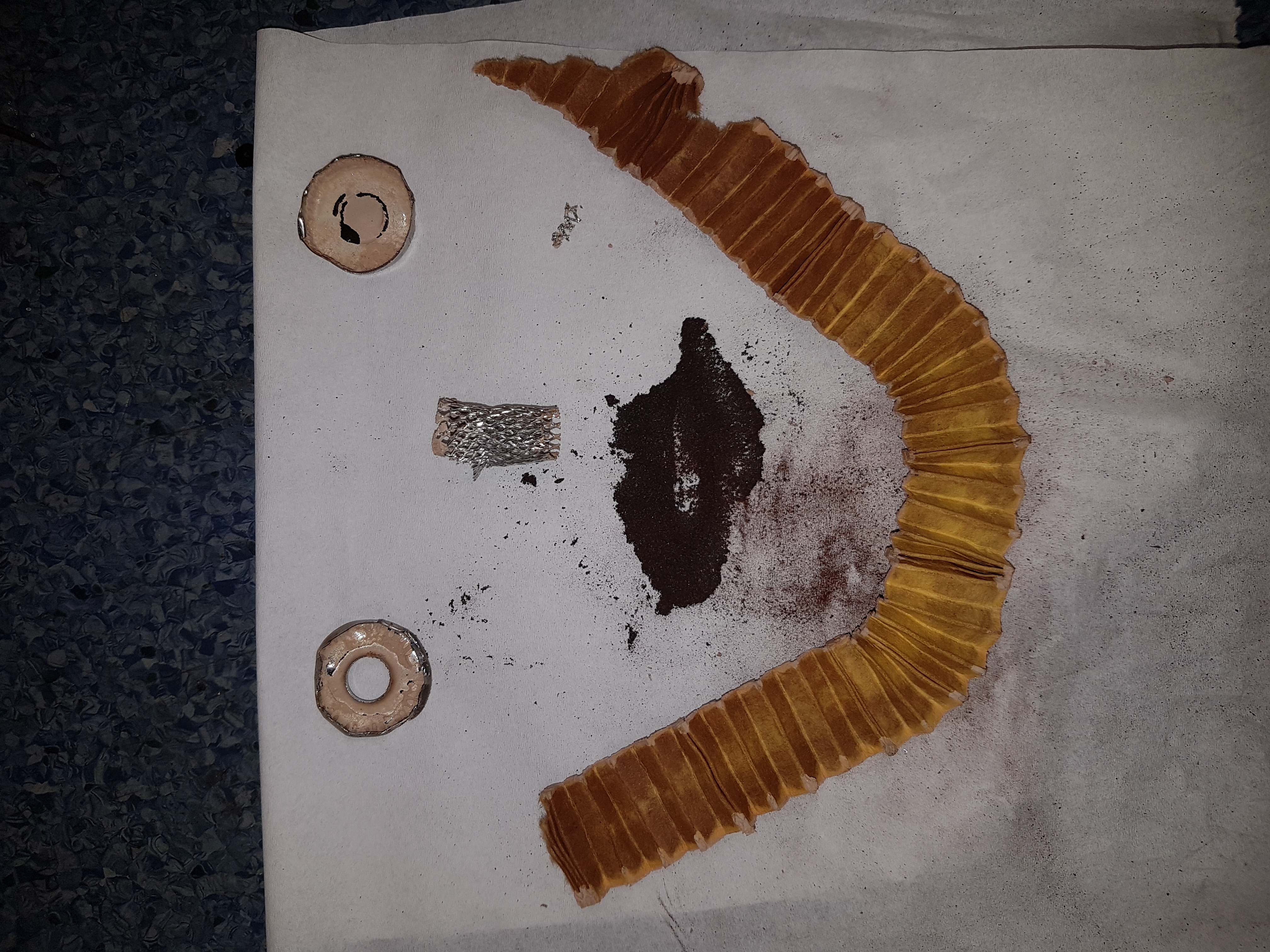

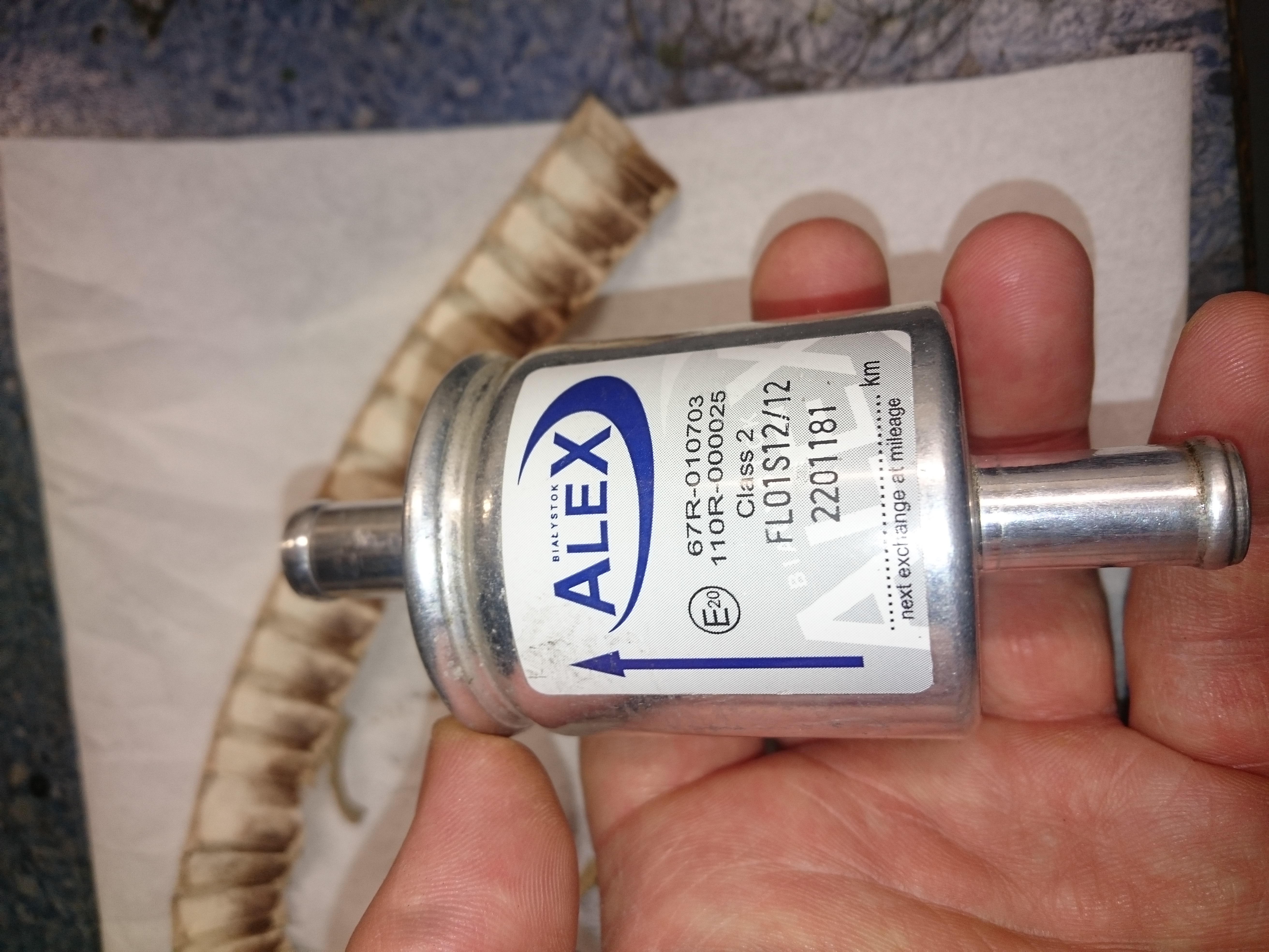

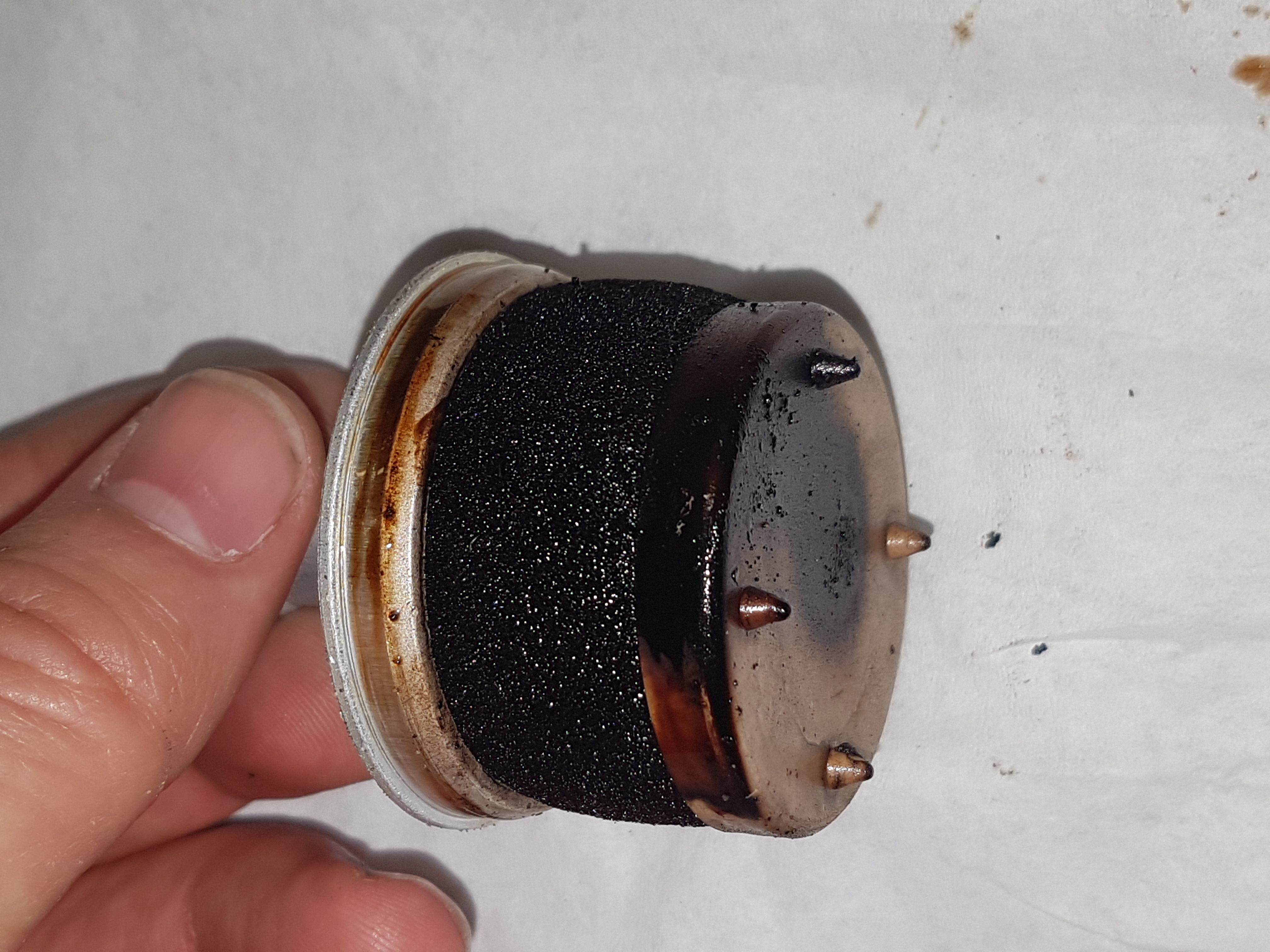

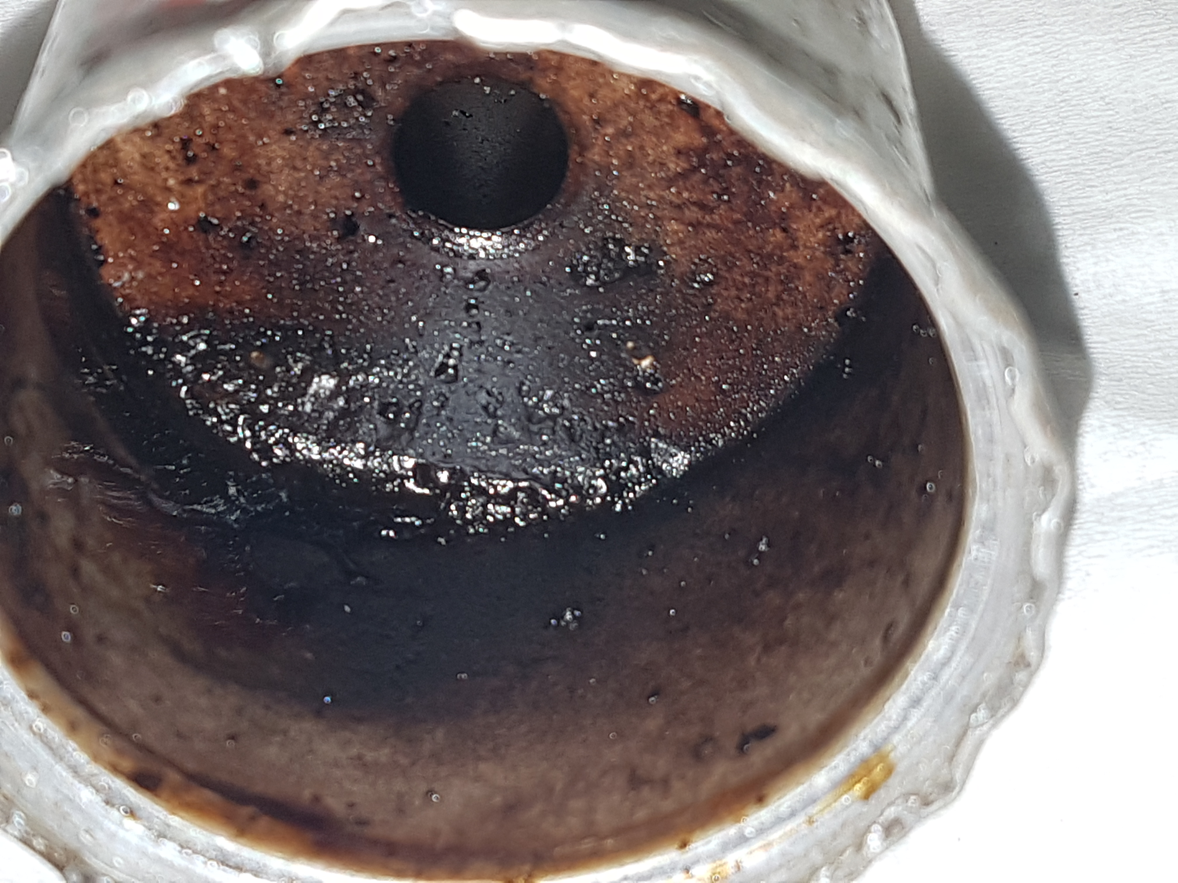

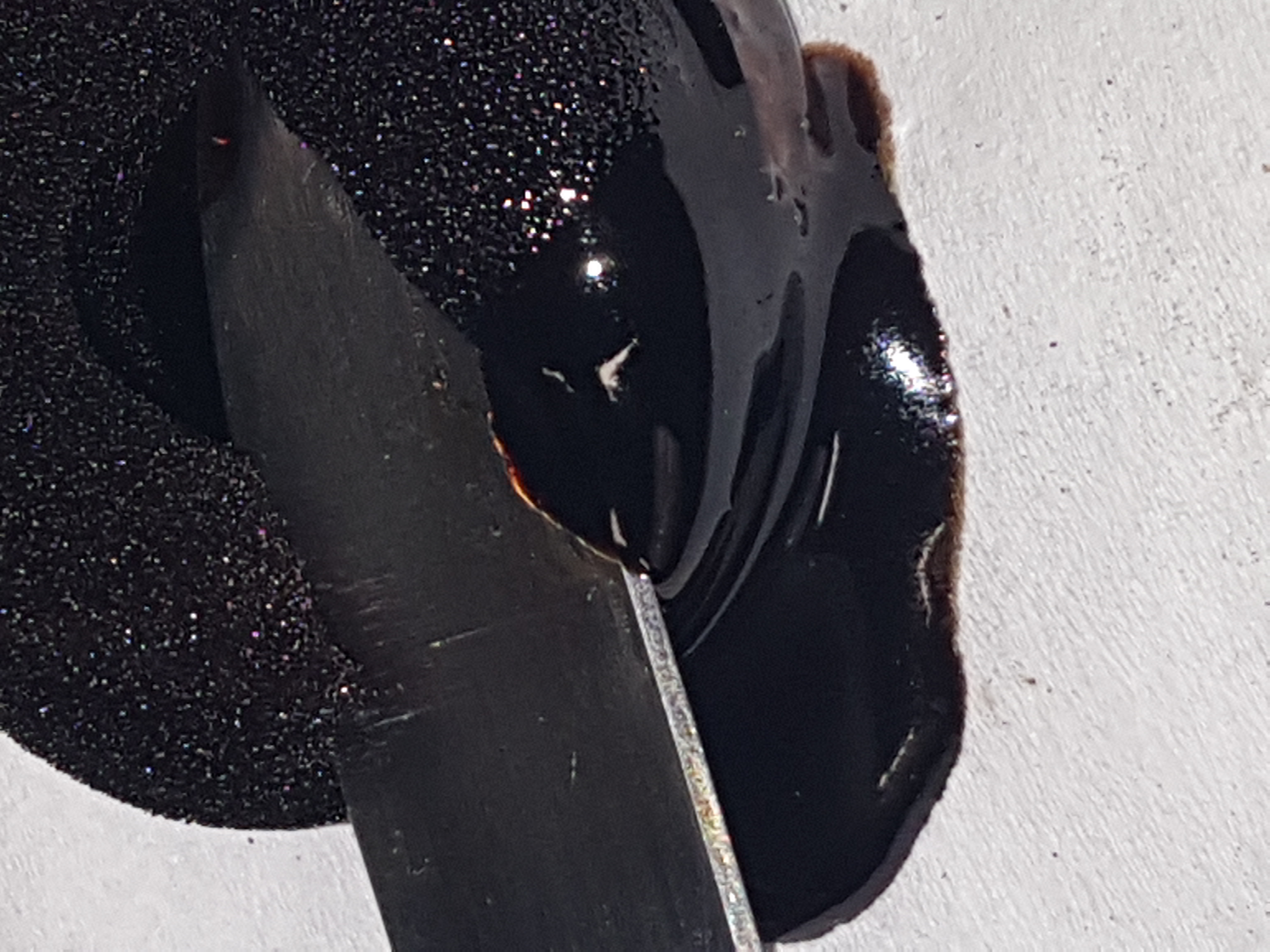

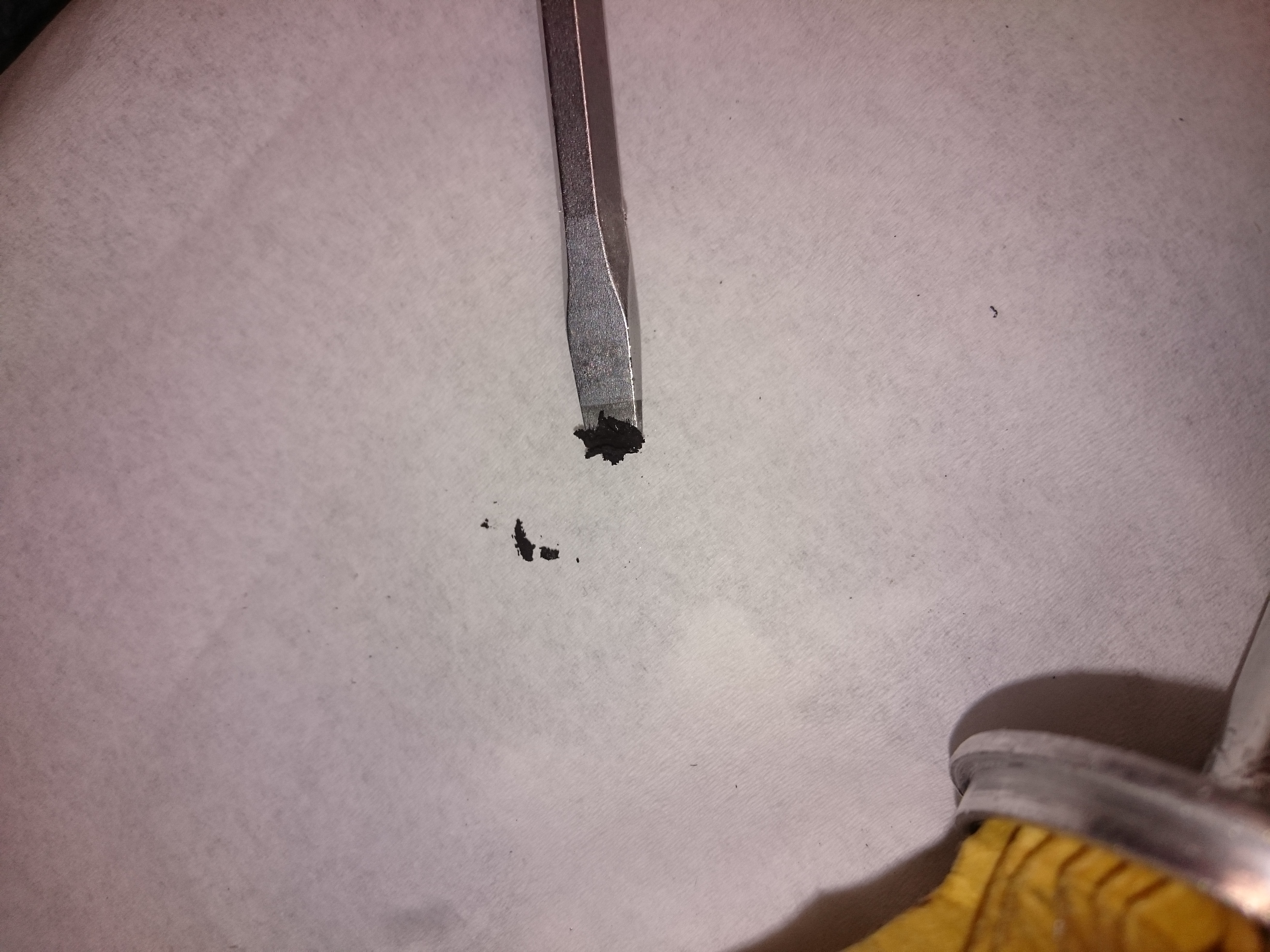

Filtr fazy lotnej Alex:
Wydrapane z puszki filtra pozostałości oleistych frakcji

Postprzez Bigbluee » 6 paź 2019, 19:38
Kroiłem za kazdym razem FFL oraz sprawdzałem FFC i nigdy nie miałem sadzy w filtrze fazy ciekłej ale wiem z rozmowy z gazownikiem że jest sporo stacji gdzie tankowanie kończy się własnie takim syfem w filtrze. Za każdym razem pyta mnie czy tankuje w tym samym miejscu bo ostatnio filtr był kryształowo czysty. I zawsze mowie ze tak, skoro gaz jest całkiem ok i przy każdej z 3 wymian, było czyściutko. Jedno zdjęcie mam zrobione z przeszłości. Dlatego nie zmieniam stacji.

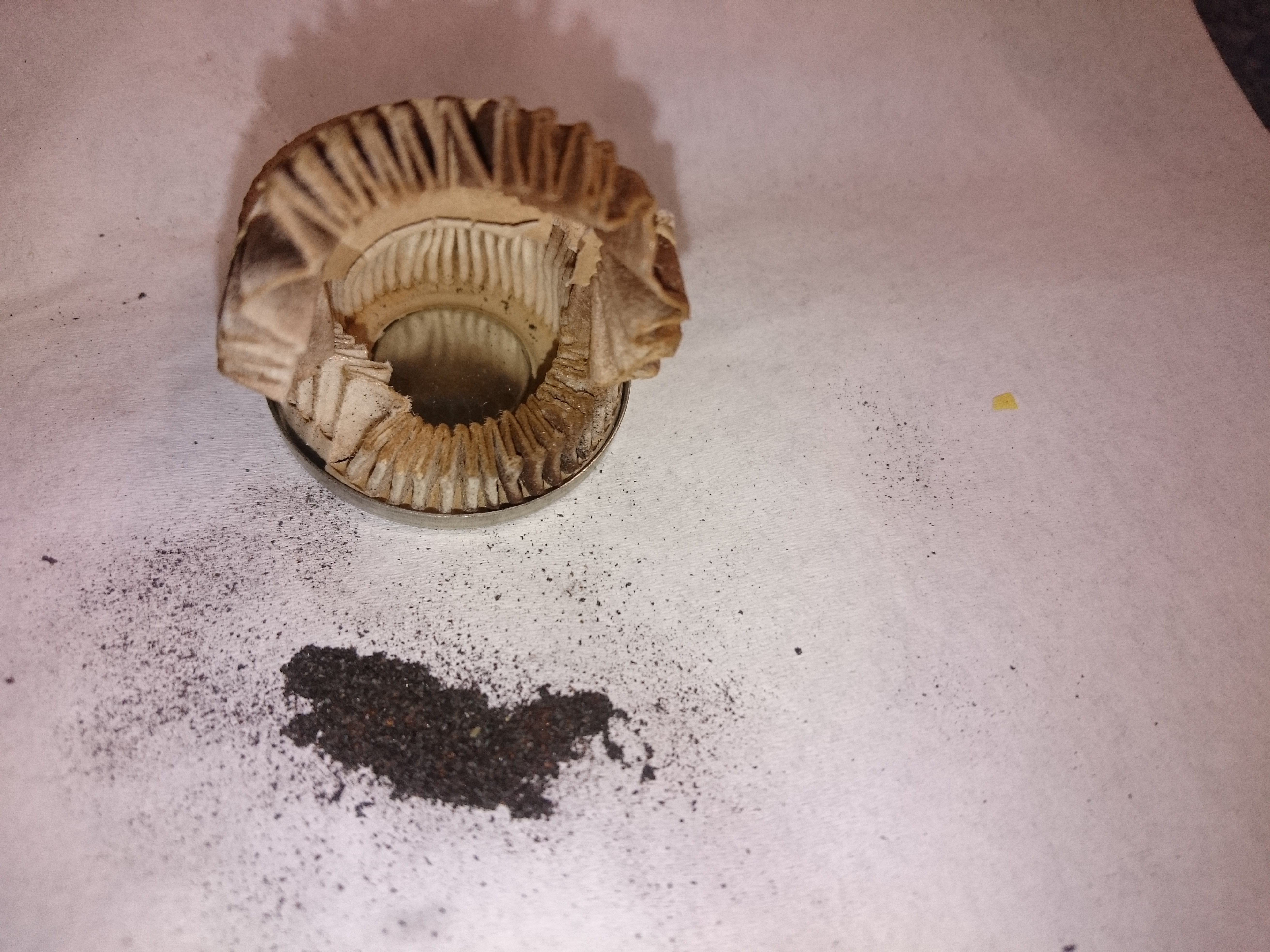

Postprzez zadra » 5 gru 2019, 19:50

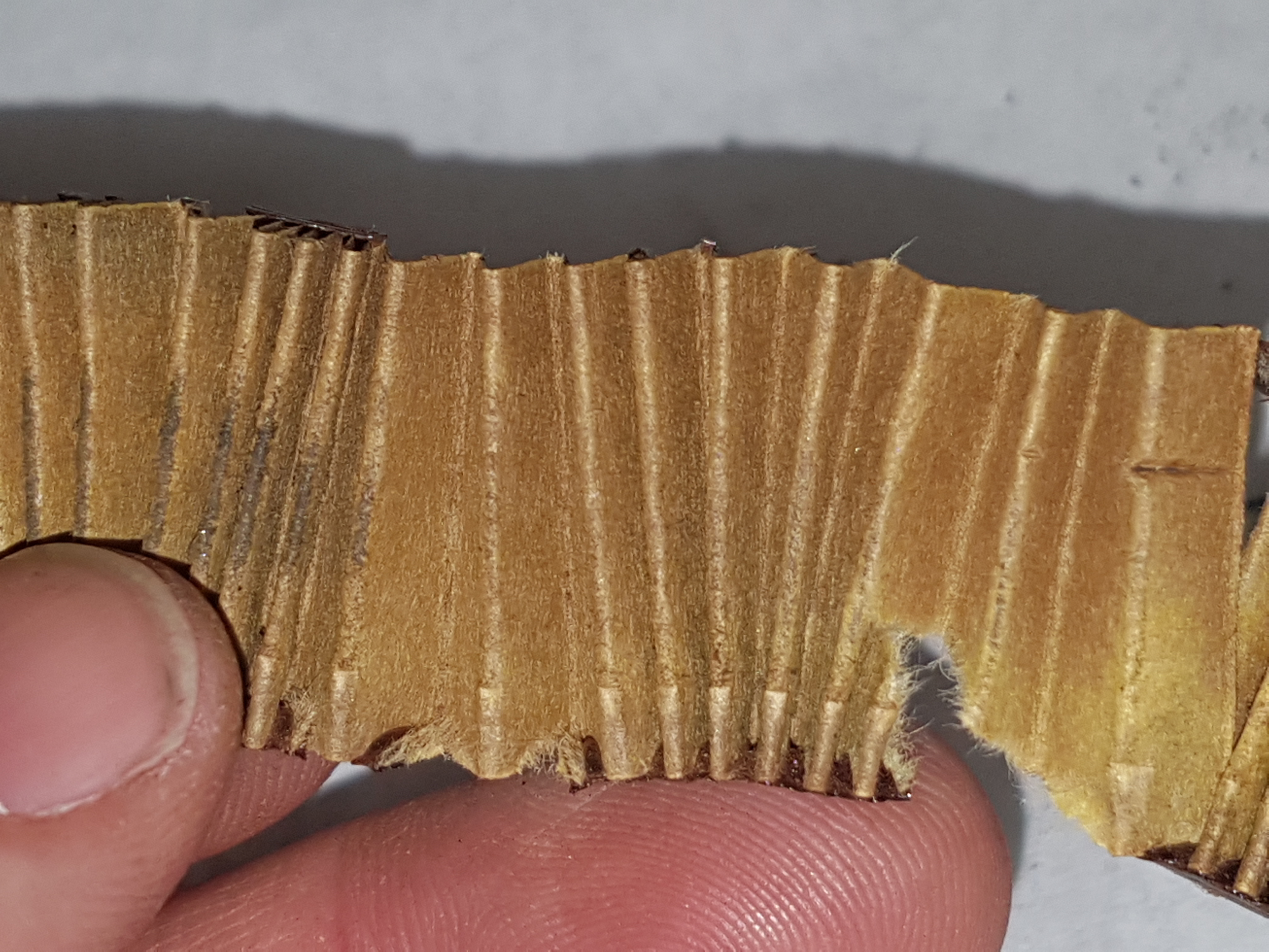

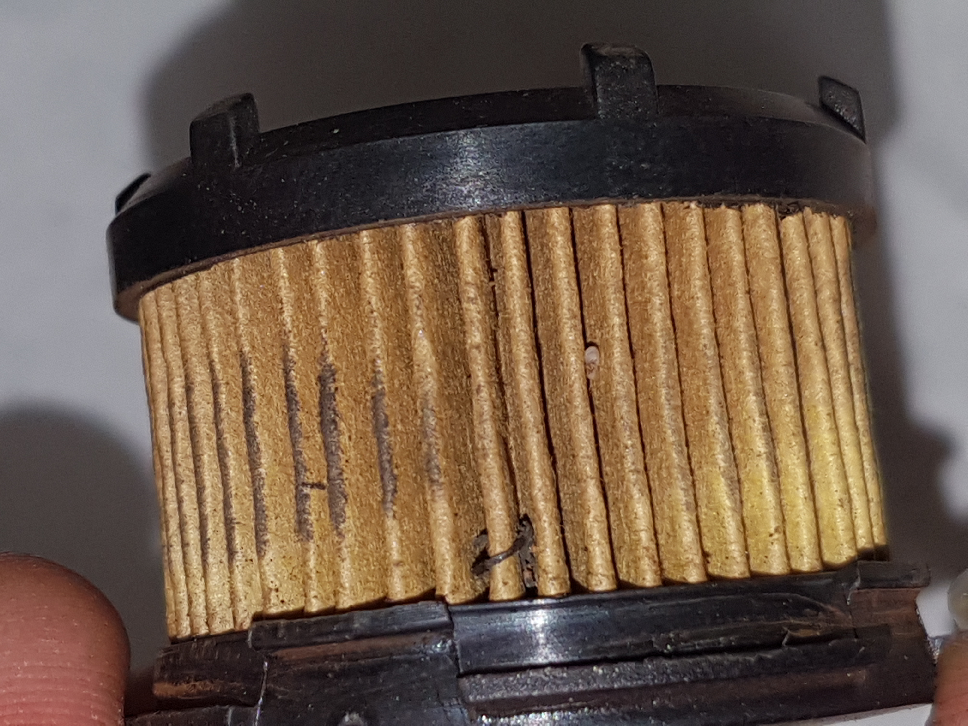

W ubiegłym miesiącu udało mi się w końcu wymienić filtry gazu w citroenie mojego ojca.
Ojciec nie należy do osób pedantycznie dbających o wszelkie wymiany, nie potrafiłem z niego wydobyć informacji o jakiejkolwiek wymianie filtrów przy instalacji. Ja że swojej strony również nie pamiętam ostatnich wymian, więc teraz tym chętniej zabrałem się za wymianę przy której poleciała niejedna ku...wa i cho....era, bo umiejscowienie filtrów woła o pomstę do nieba.. typowa wrzutka pod maskę byle gdzie,byle jak i jak najdalej od rąk ludzkich obsługującego.
Kolejny miesiąc nosiłem te filtry przy sobie zbierając się za odzieranie ich ze skóry i ćwiartowanie <faja>
Udało mi się to zrobić dziś i na gorąco wysyłam zdjęcia.

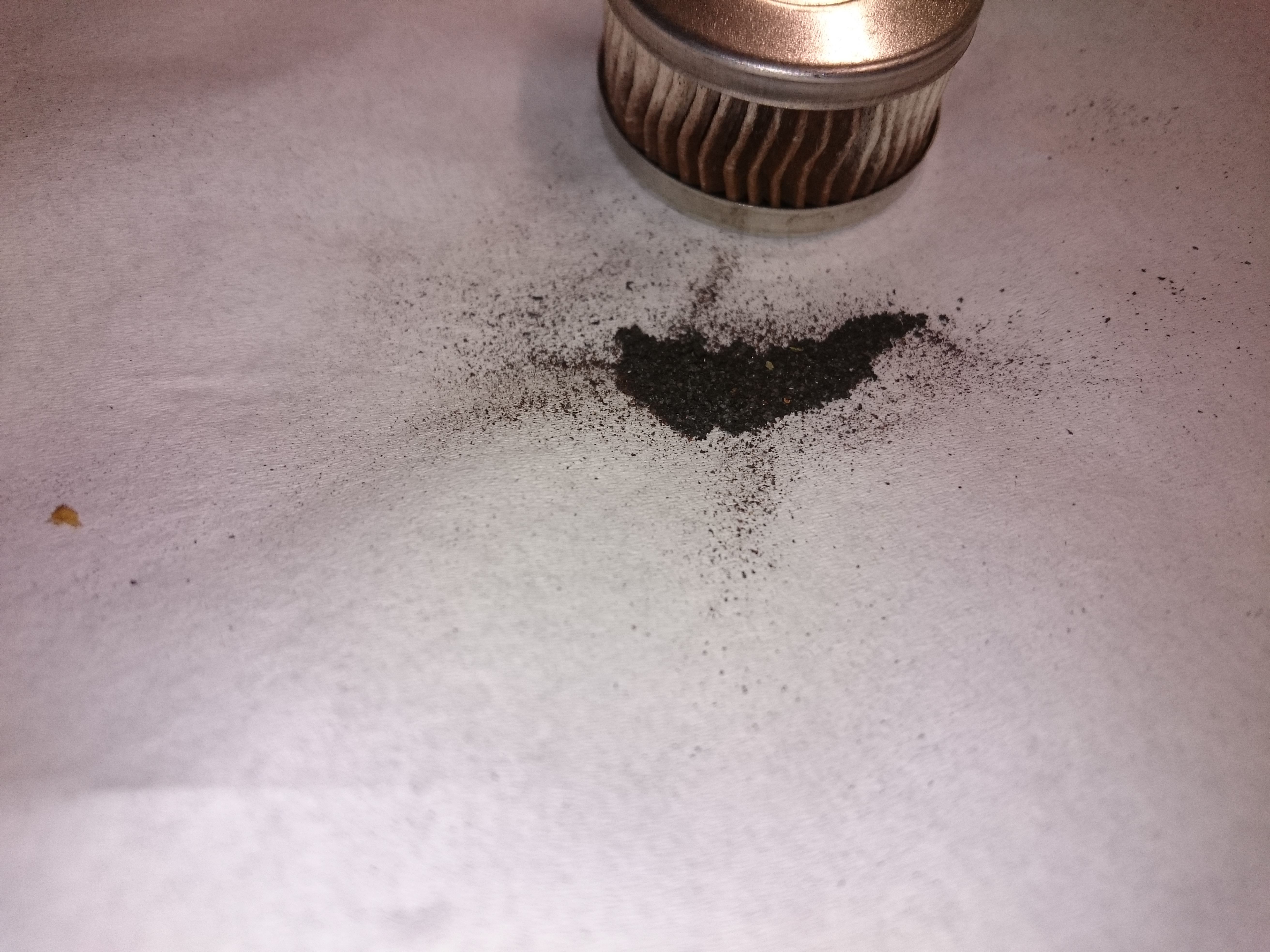

Cieszy mnie,że mimo wielu km które filtry służyły w instalacji (szacuję że nie mniej niż 70 kkm) na drugą stronę ffl nie przedostało się za dużo brudów a ffc wygląda jakby przejechał kilka tyś a kilkadziesiąt które faktycznie służył.
Podczas otwierania ffc trochę wysypało się drobinek, dużo zostało przy małym magnesie neodymowym znajdującym się w puszce filtra, ale znacznie mniej niż we wcześniej pokazanych zdjęć z Mitsubishi colt'a o znanym przebiegu.
oto zdjęcia:

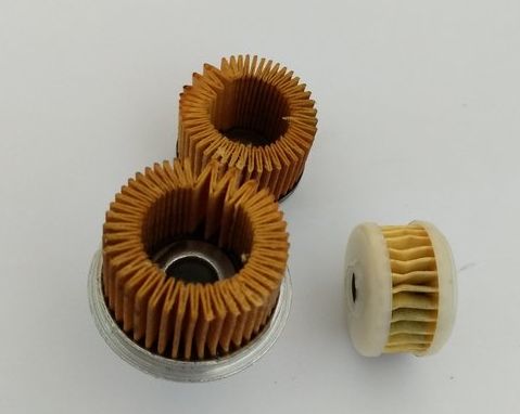

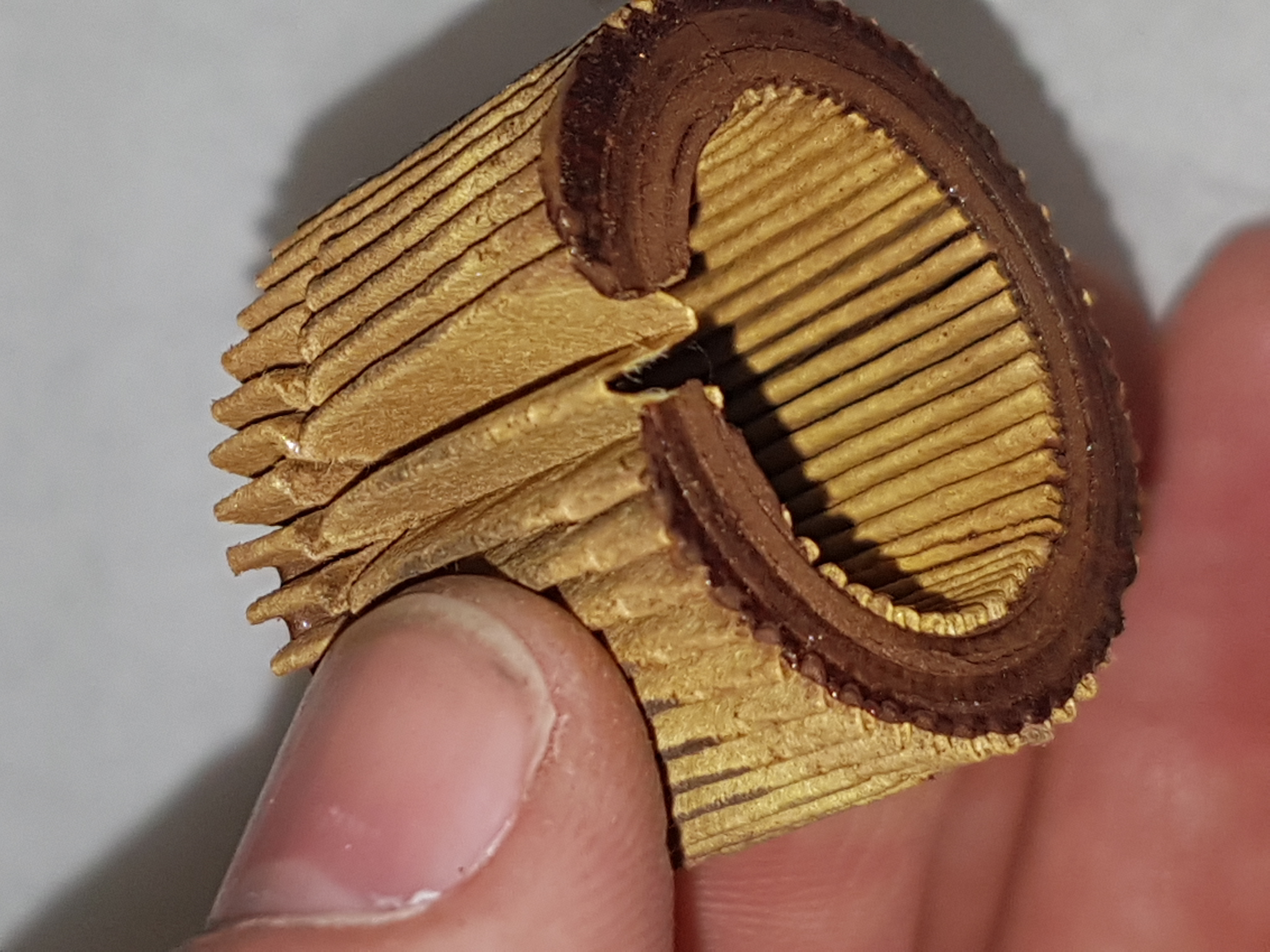

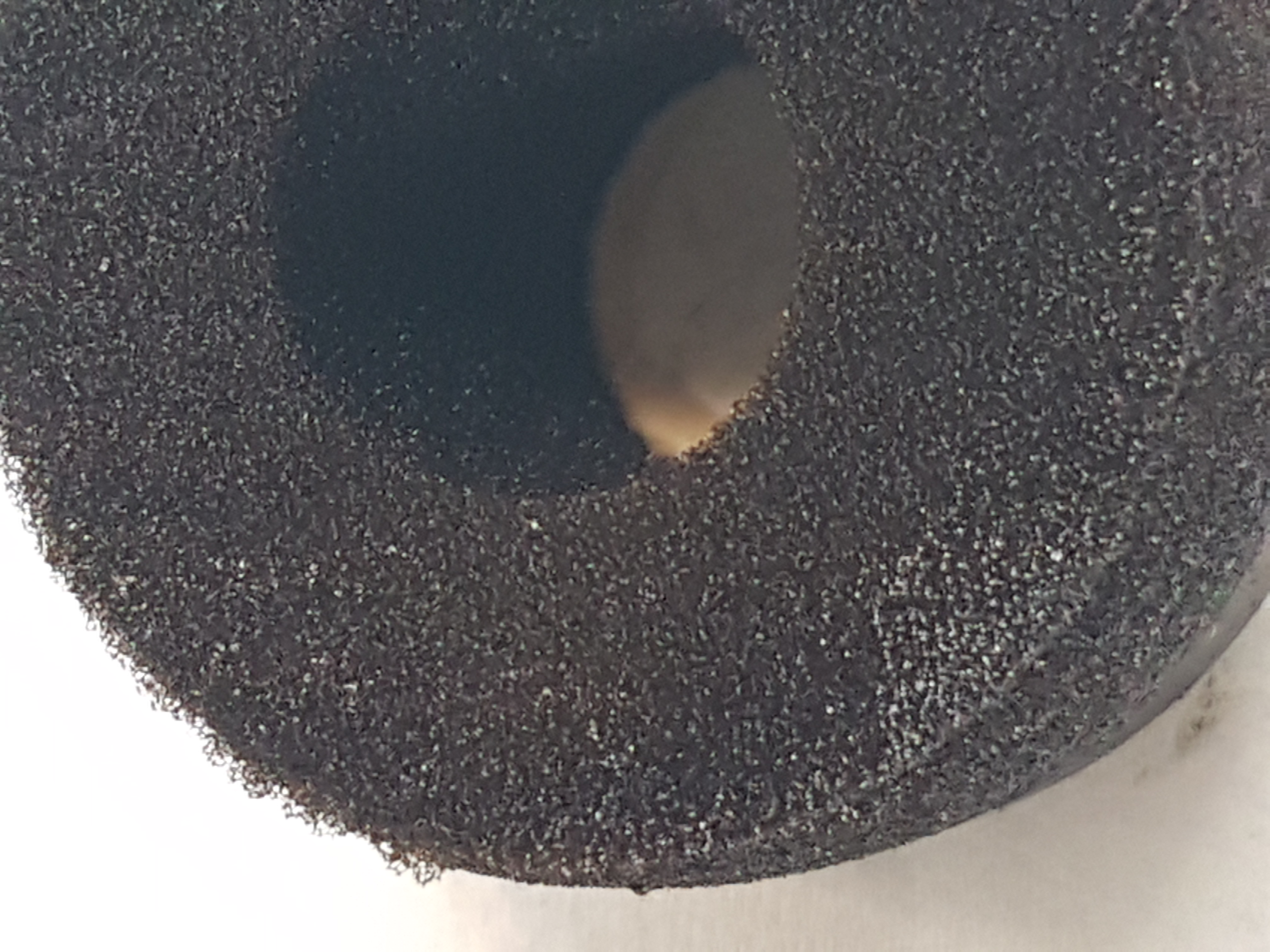

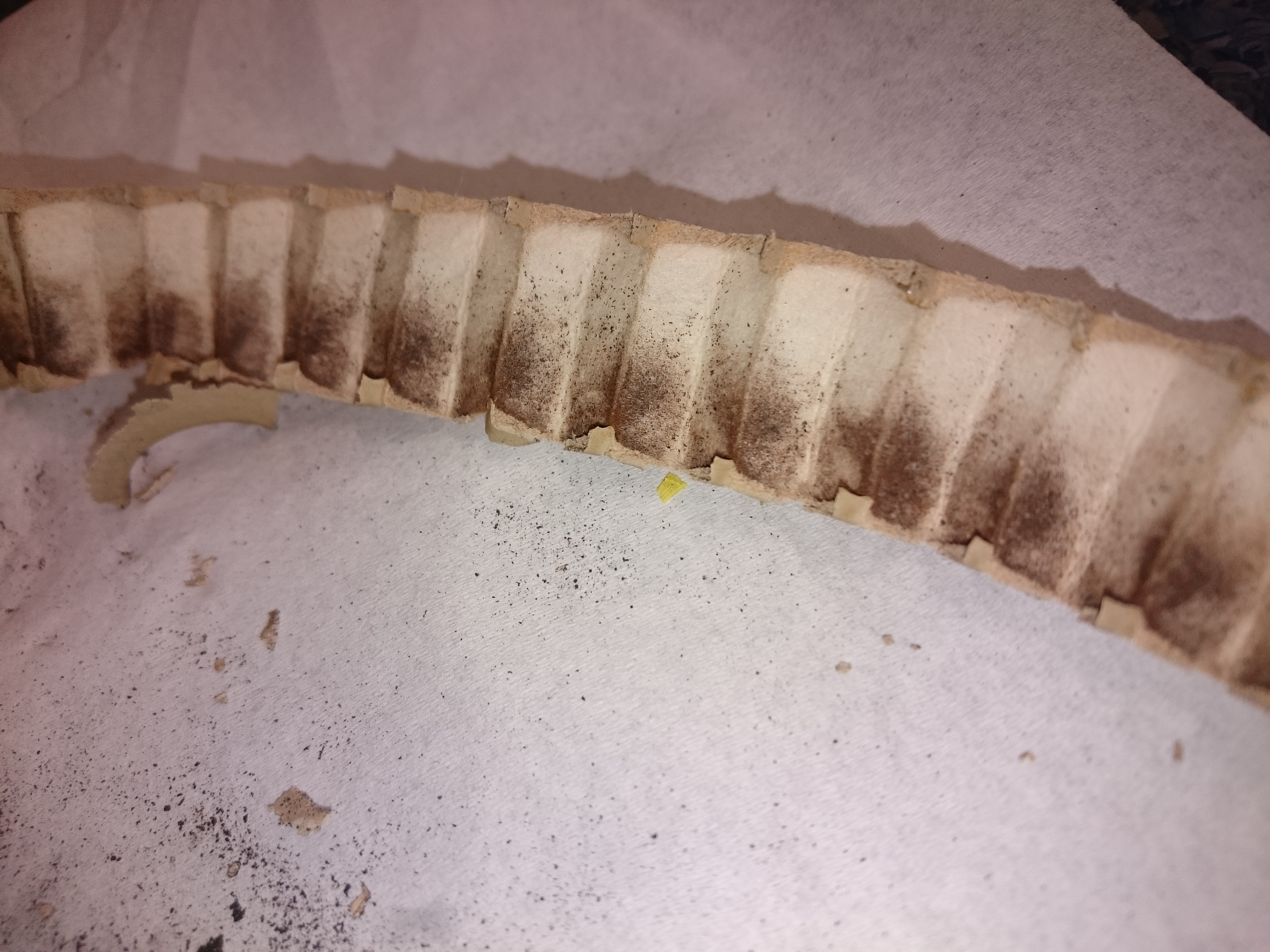

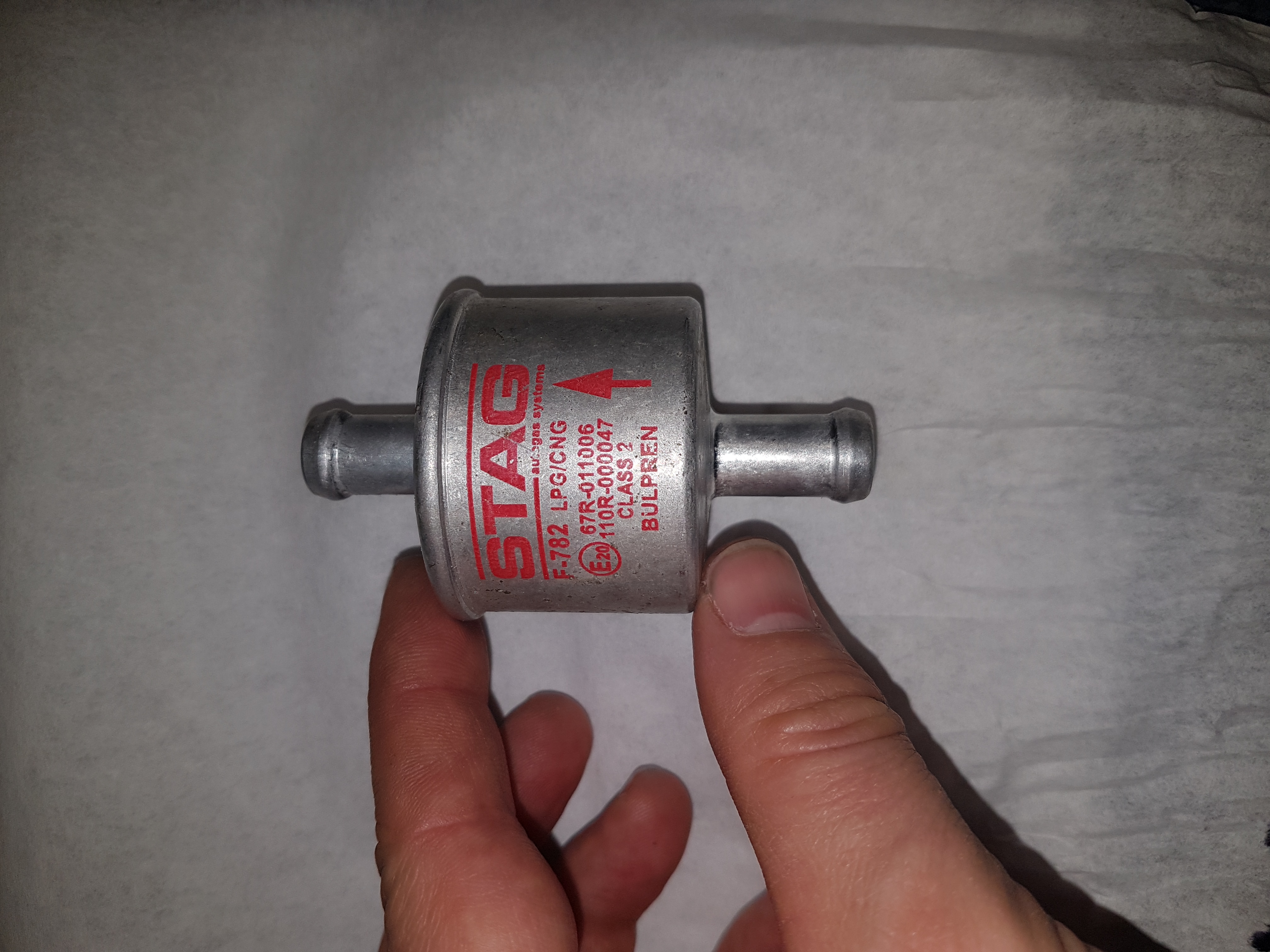

Na przełomie stycznia/lutego wymieniam filtry w mojej hondzie.
Zamieszczę kolejne zdjęcia, ale u mnie będzie tylko Ultra 360 oraz wkład od fazy ciekłej, więc zobaczymy, czy coś zostało w pojemniku "ultra" albo na jego siatce.

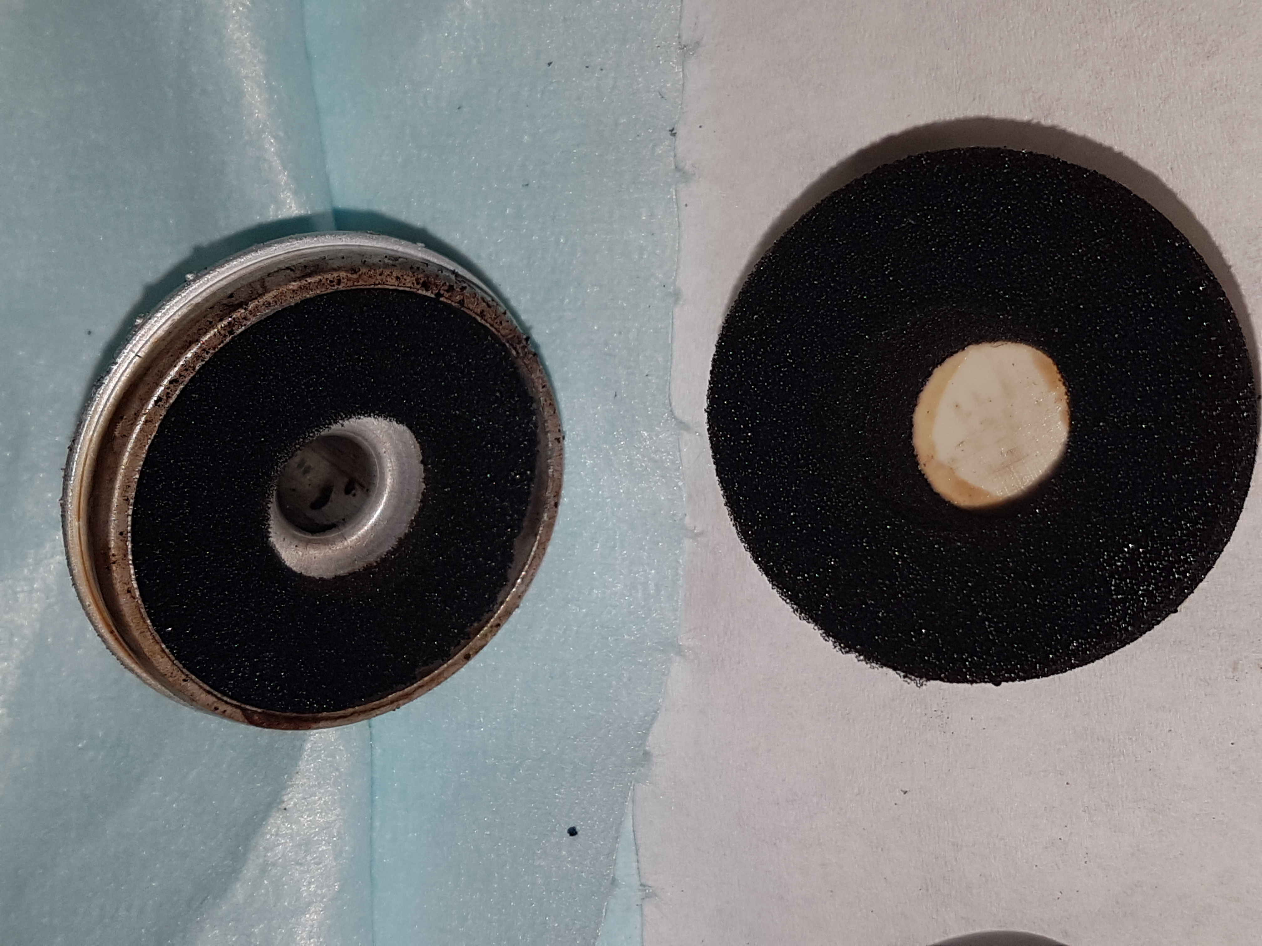

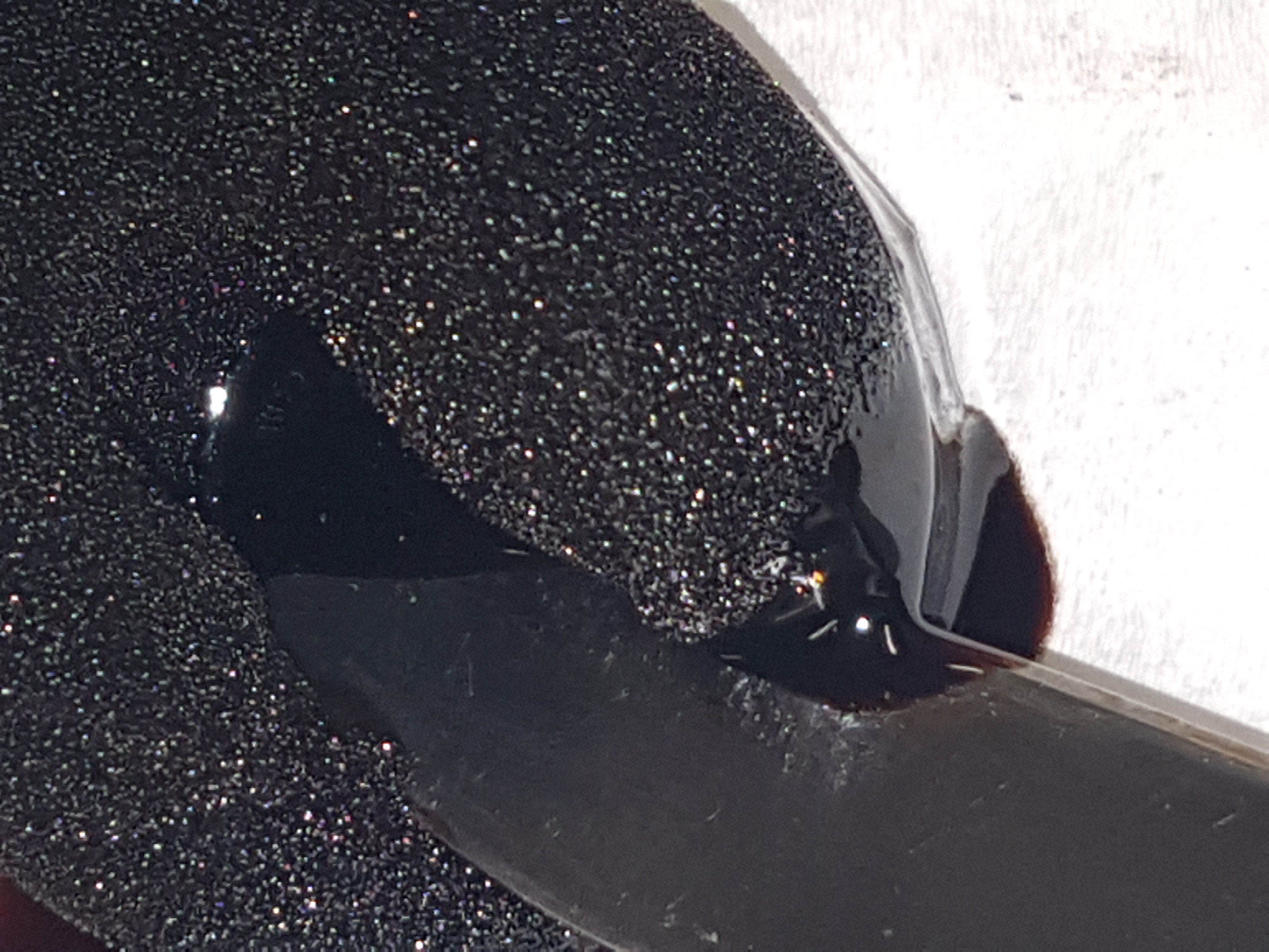

faza lotna
zbliżenie wejścia lpg
po otwarciu...
wkład z pianki
wkład w przekroju poprzecznym
po naciśnięciu na wkład lepkie pozostałości mazutu....

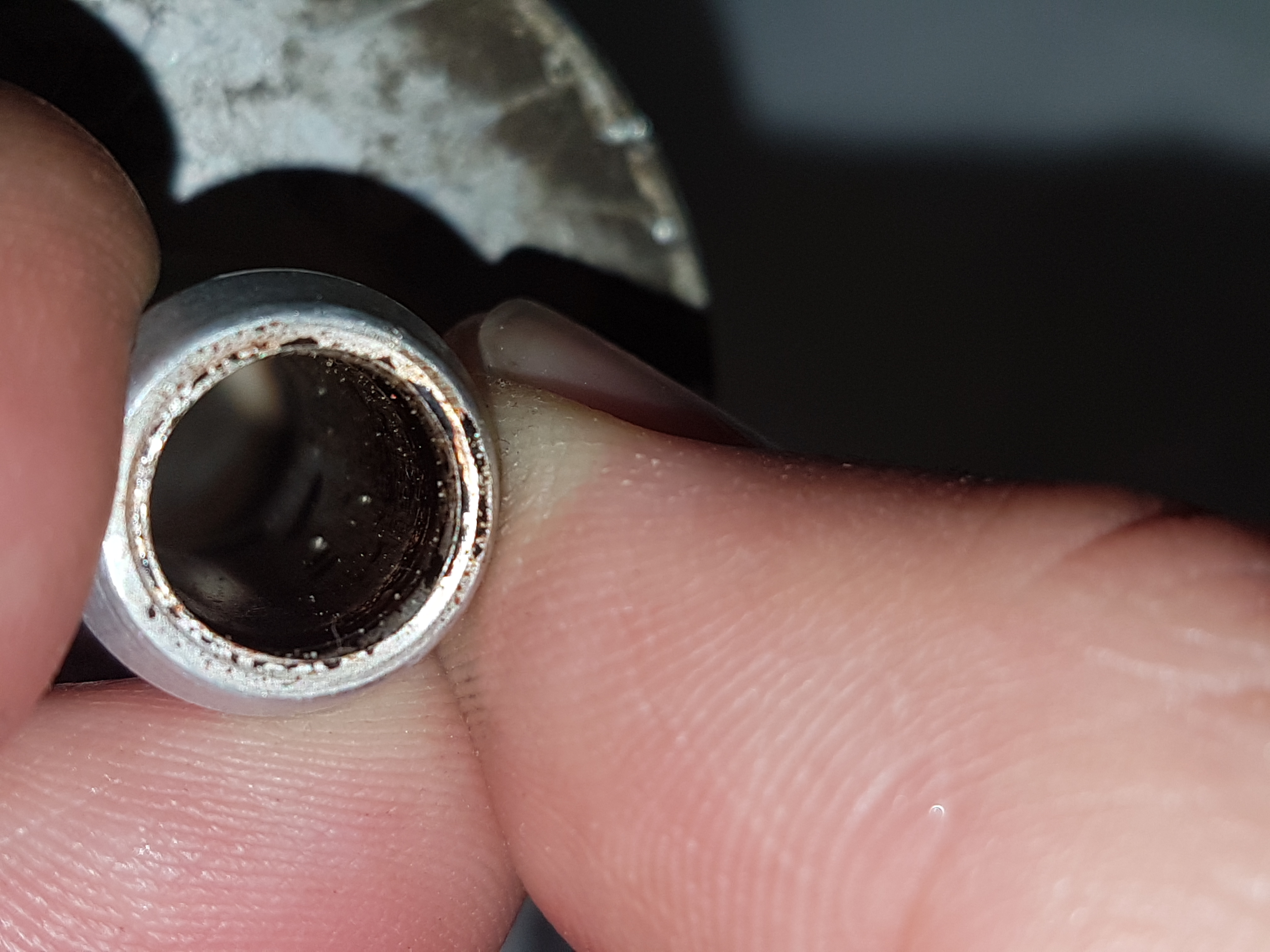

filtr fazy ciekłej
nie widać jakichś szczególnych zanieczyszczeń

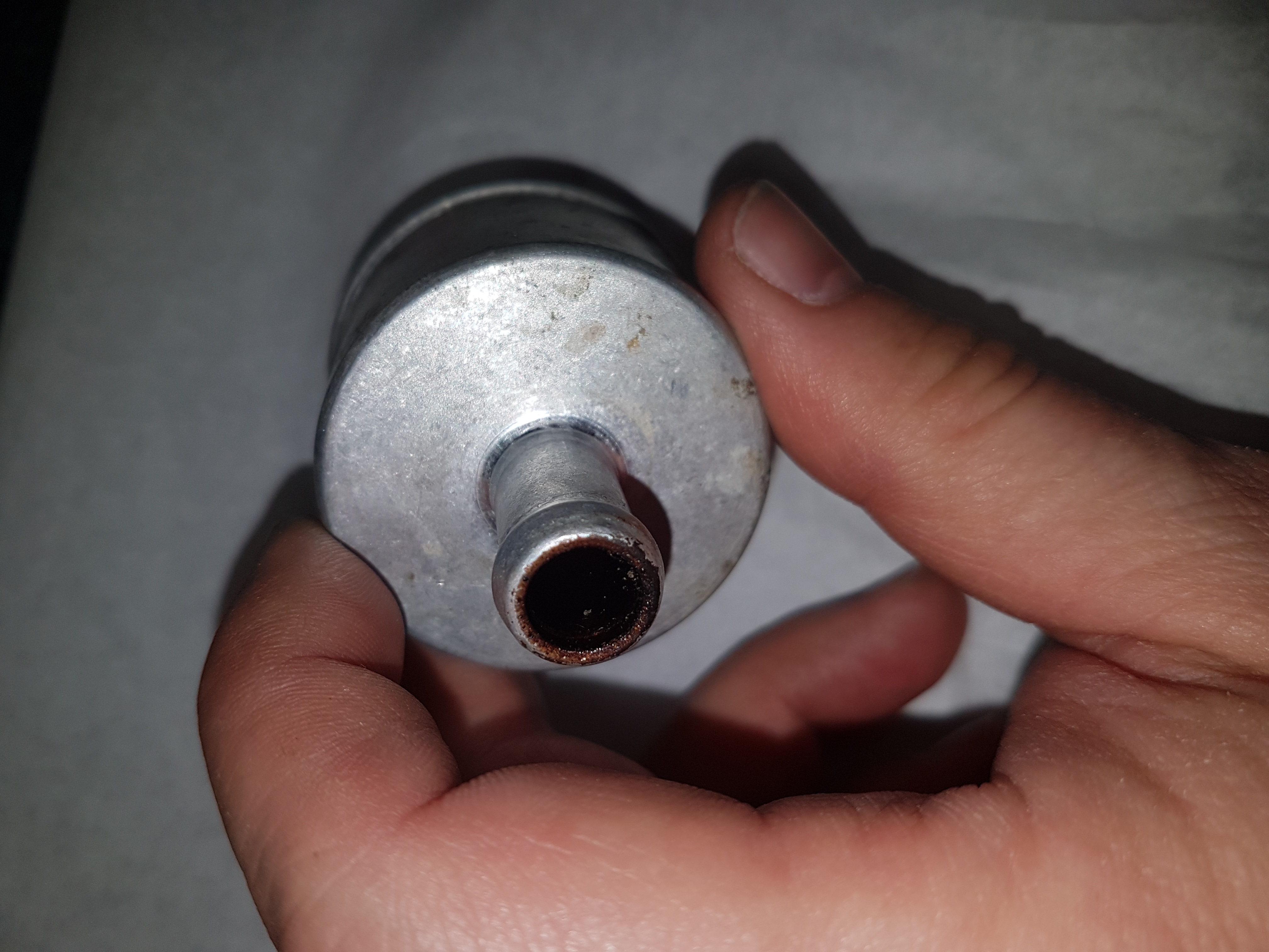

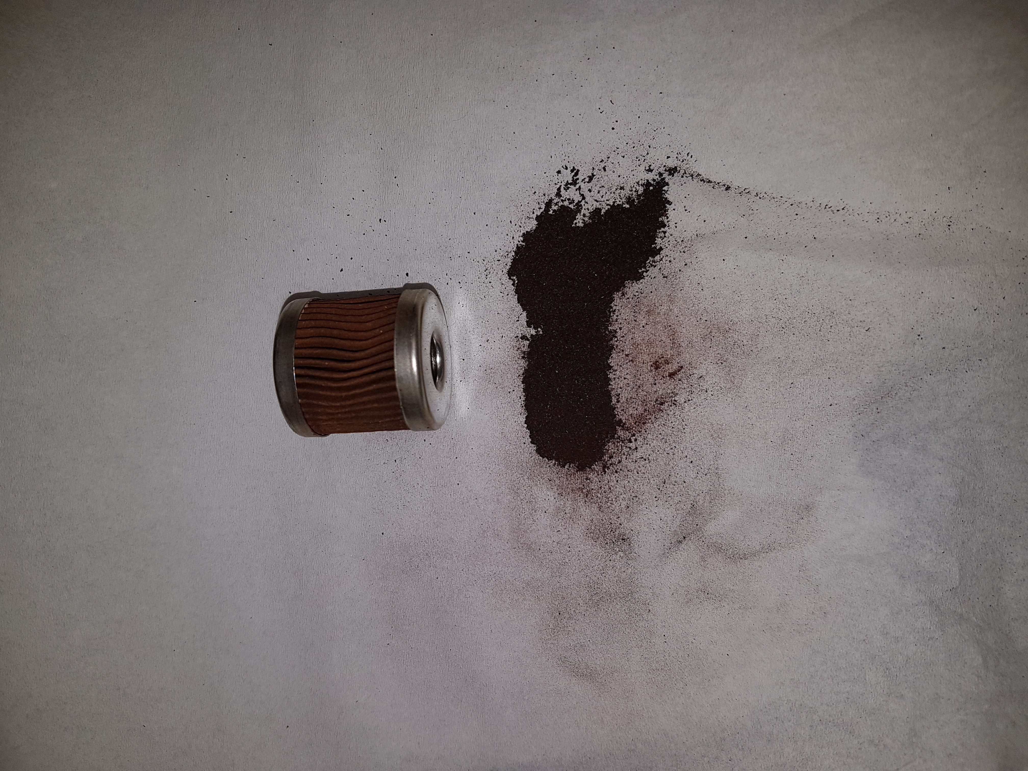

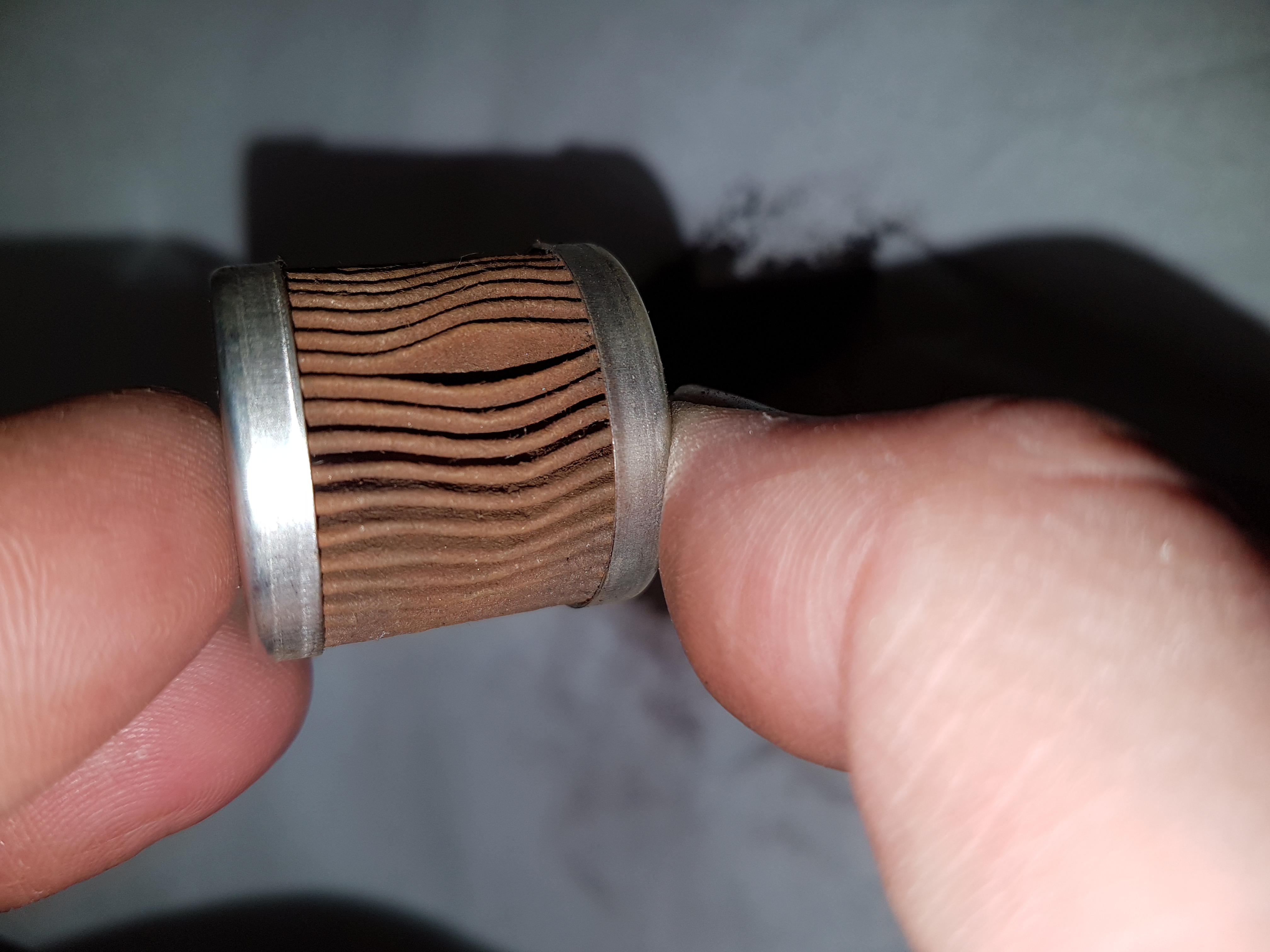

Postprzez zadra » 9 lut 2020, 20:21
byłem w ostatnią środę na serwisie po 10 000km.
Z instalacją wszystko ok, filtr odśrodkowy Alex Ultra w znakomitej formie, dosłownie 1 kropla oleju w odstojniku, natomiast ffc... strach tankować na stacjach Poznania i okolic, zresztą popatrzcie sami:
taki oto filtrem, już po "obstukaniu" z kurzu..
syfu dużo więcej niż z ojcowej cytryny a tam przebieg może 4x większy..
wypruty wkład – widok od strony brudnej
wypruty wkład – strona czysta

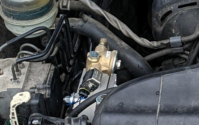

Niedługo pewnie czeka mnie wymiana filtrów w instalacji. Czy ktoś może mi potwierdzić czy takie filtry będą pasować?
Z tego co wiem to ten filtr ma wymienne wkłady: https://www.kme.eu/product,products,63.html . Czy taki wkład będzie pasować?
https://allegro.pl/oferta/kme-filtr-faz ... 7470342355
Posiadam reduktor KME S8 240KM. Czy taki filtr będzie ok?
https://allegro.pl/oferta/filtr-omb-kme ... 7220831238

Postprzez Bigbluee » 30 mar 2020, 11:52
Istotne jest jaki masz elektrozawór przy reduktorze. Zobacz jego markę i symbol. Możesz mieć też eletrozawór Valtek i wtedy sa inne filtry. Najlepiej sprawdź przy reduktorze oznaczenia na elektrozaworze.
Co do FFL, to będzie pasować. Wybity numer 18019 to oznaczenie materiału z jakiego jest zrobiony filtr.
Zobacz w "Tabela parametrów materiałów filtracyjnych" na tej pierwszej stronie KME co wstawiłes i wszystko bedzie jasne :)

Postprzez Mr_Bartek » 30 mar 2020, 12:02
Wygląda chyba na Valtek.
EDIT: Sprawdziłem na świadectwie, wychodzi Valtek – E4 67R 010041.

Postprzez gt10r5 » 30 mar 2020, 13:42
Jezeli masz puszkę filtra kme to tak jak w linku – wkład z oringami :)
Co do elektrozaworu – zobacz dla pewności na deklu elektrozaworu – tam gdzie jest śruba 14stka. Tam będzie wybity numer i nazwa.
Polecę kupić np. na jacusiu bo będzie taniej.

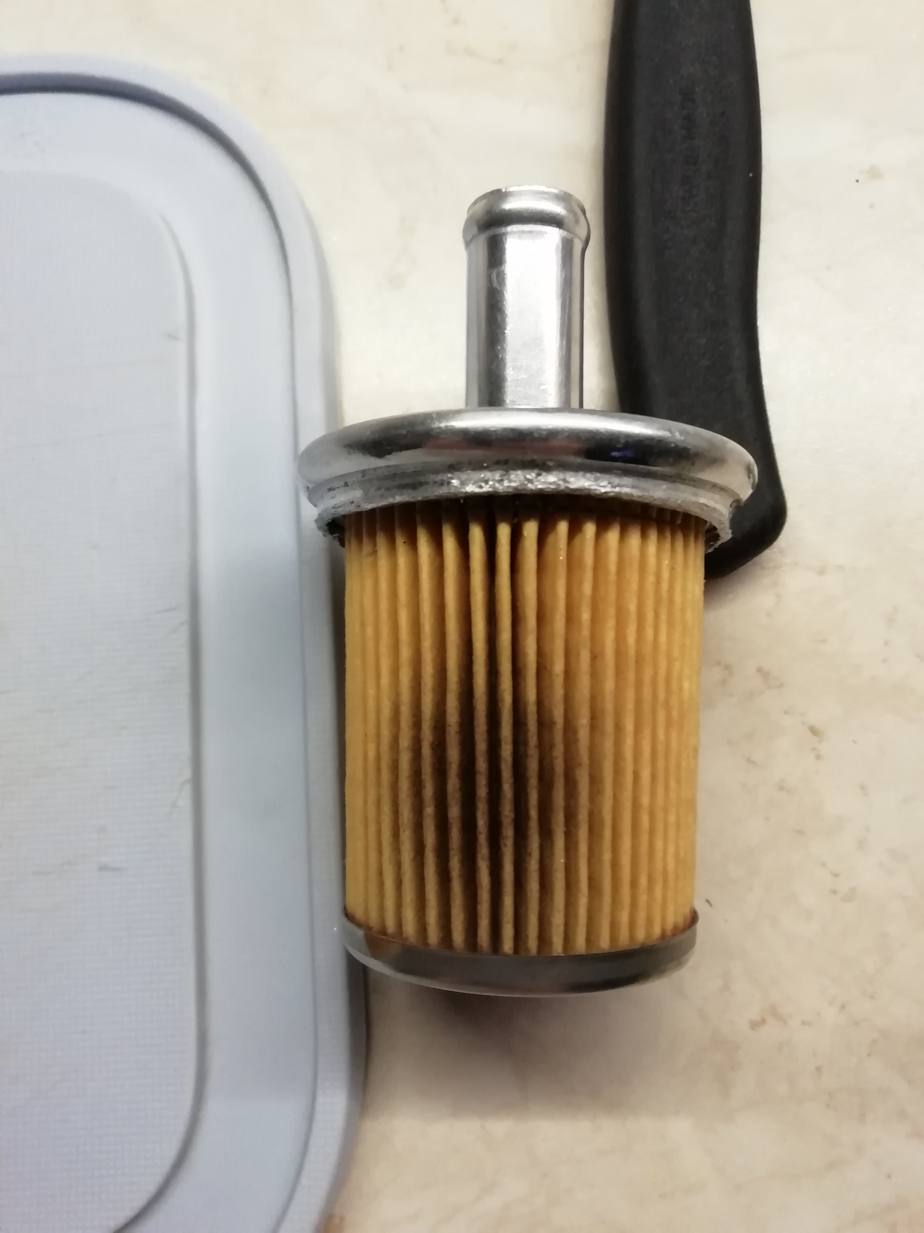

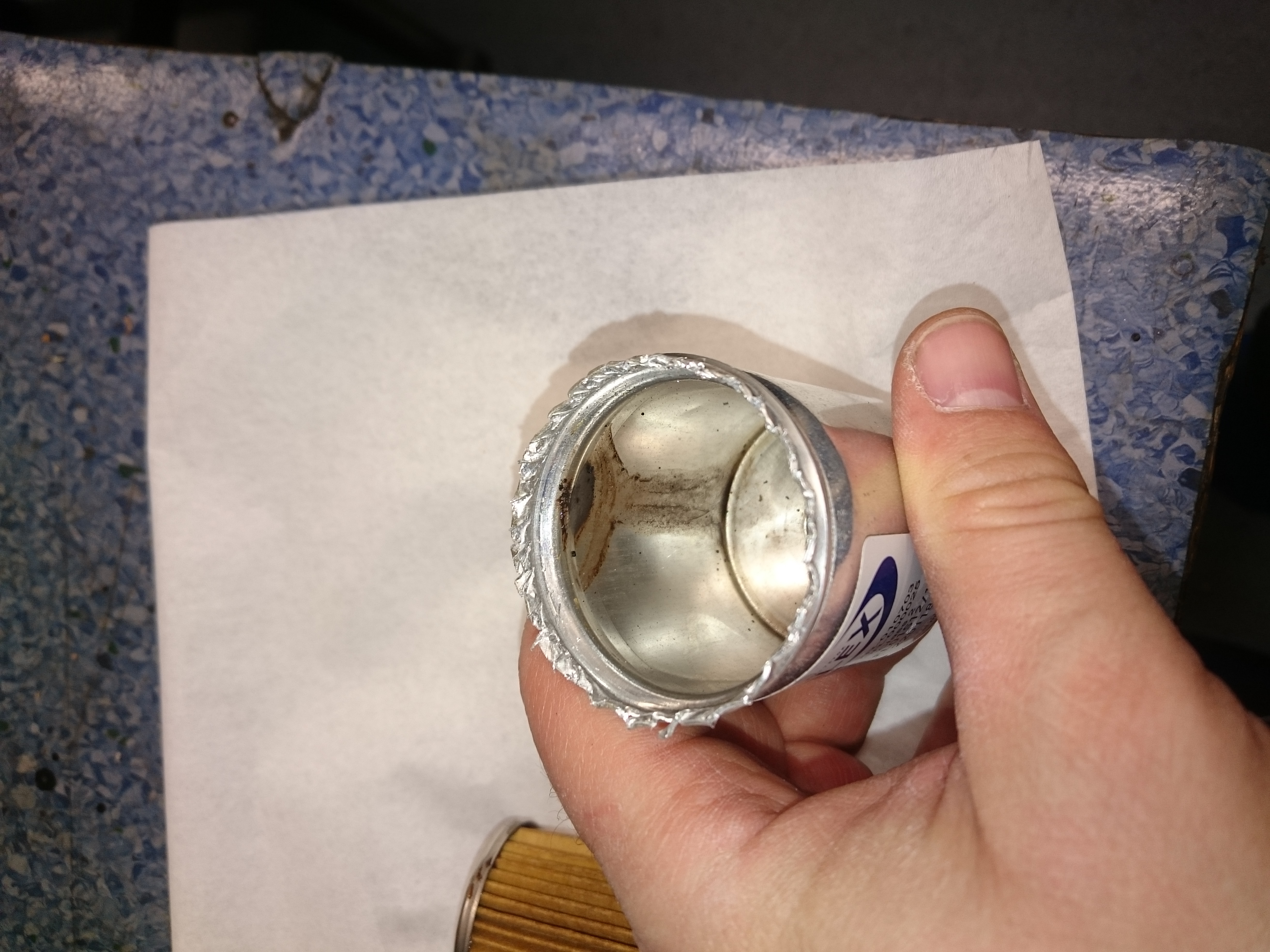

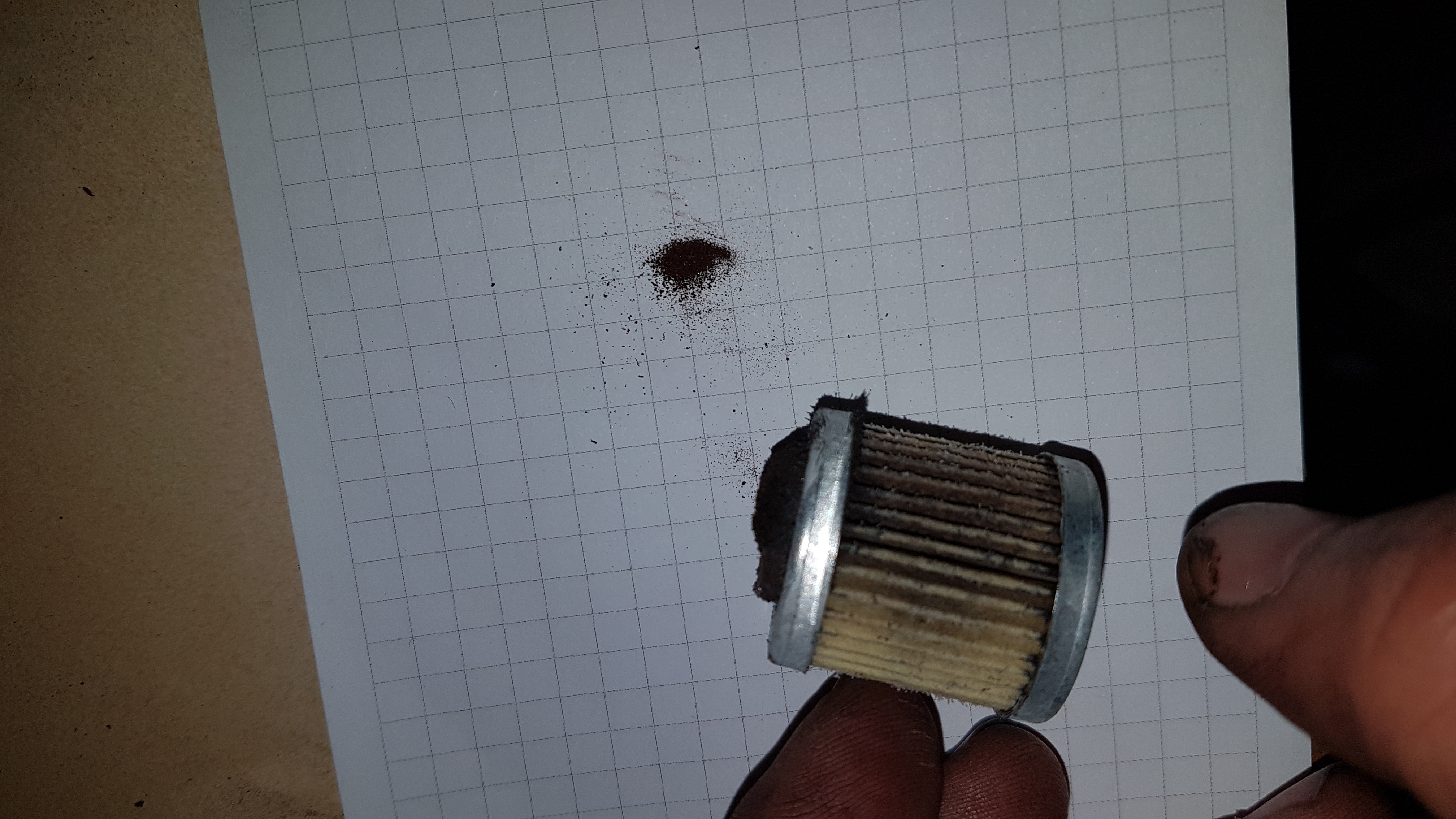

Postprzez Bigbluee » 5 kwi 2020, 21:54
Zmieniałem FFC Valtek i FFL FL01s po 5k km(średnio 13L/100km) ale nie ma za bardzo co tu pokazywać.
FFC nie miał oringu w elektrozaworze wiec tym bardziej jego zawartośc jest wątpliwa. Sam filtr czysty. Wiecej sadzy było w obudowie filtra. Mam obudowe w poziomie więc syf gromadzi się w wiekszoscina jej boku i nie wszystko zostaje w filtrze.
FFL suchy wlot i wylot. Rozebrałem go i wewnątrz też sucho. Nic oleistego nie znalazłem. Dlatego wstawiam tylko 1 zdjęcie FFL. Może chociaż trochę czystośc gazu sie poprawiła.

Postprzez gt10r5 » 6 kwi 2020, 21:15
Bibuła coś tam wchłonęła.
Ja tych filtrów nie używam bo jak coś się dzieje z wtryskami to na ogół na tego typu papierowych filtrach...

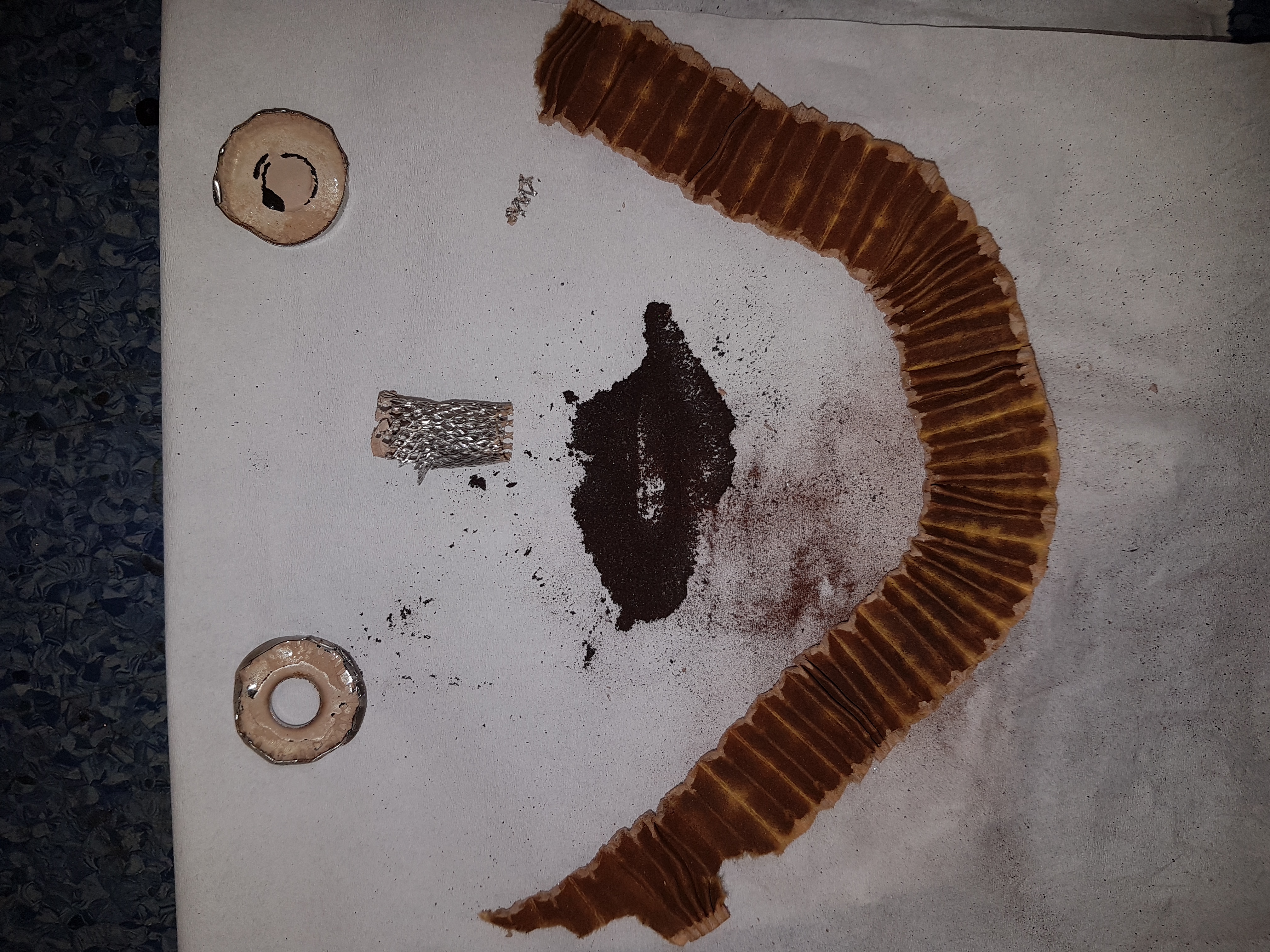

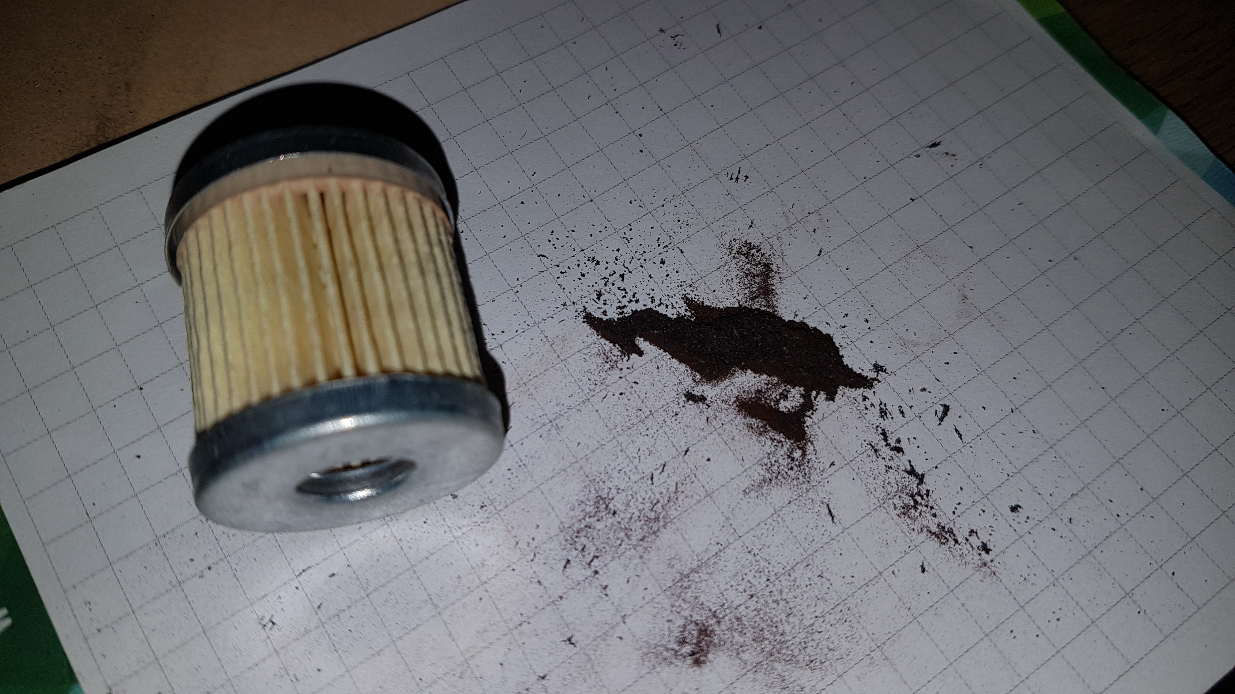

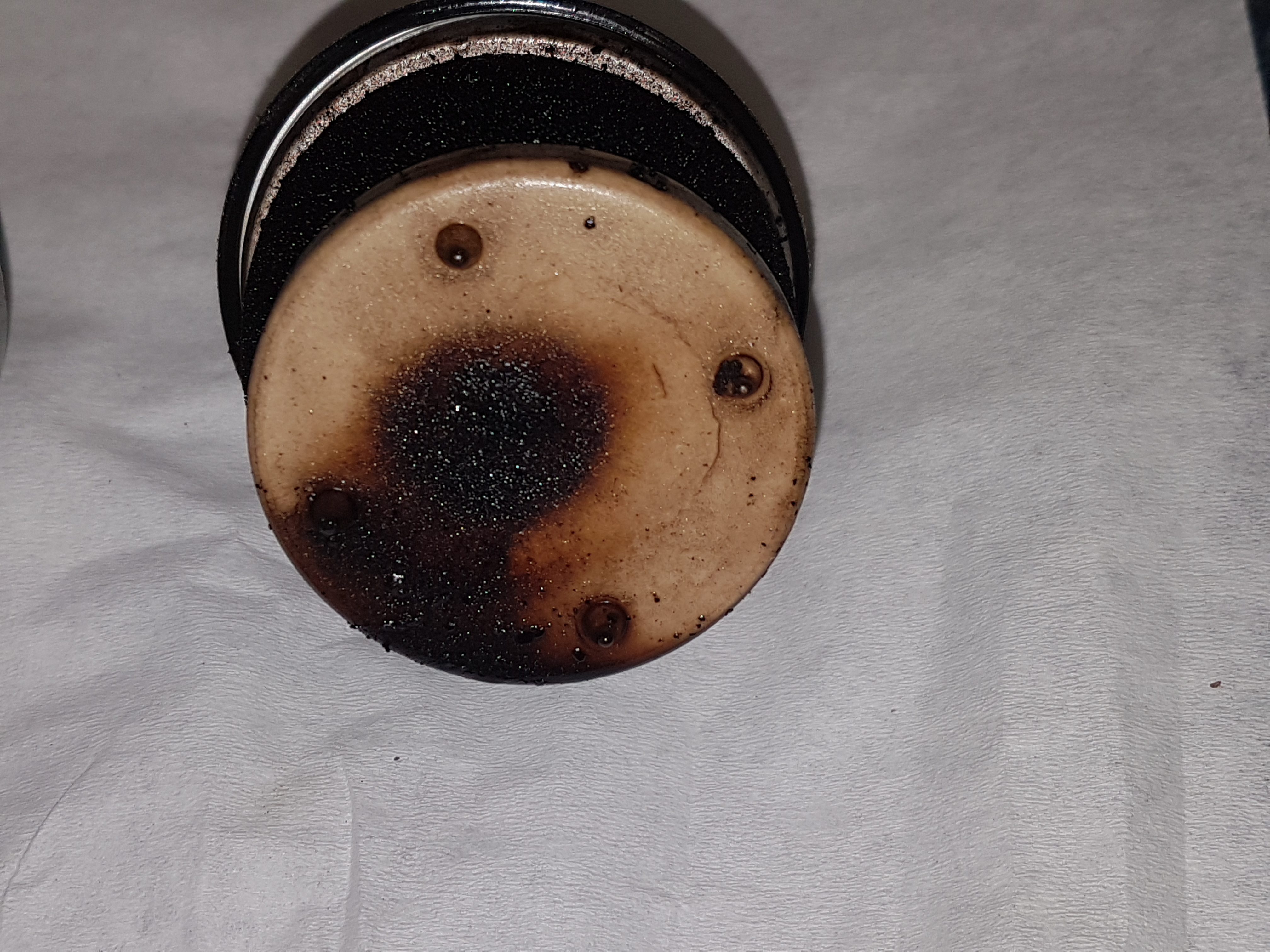

Postprzez zadra » 15 kwi 2020, 10:25
Wczoraj zdecydowałem się otworzyć u siebie FFC.
Miałem nadzieję zobaczyć czysty filtr a tu niespodzianka.. :P
Przejechałem od wymiany 5000km, tankowanie ograniczając tylko do jednej stacji (tylko 2x musiałem zajechać w inne miejsce) – stacja paliw BP uruchomiona jakieś 2lata temu – czyli nowe zbiorniki, nowe przewody paliwowe i cała infrastruktura a okazuje się, że strasznie syfi na filtrach.
Dobrze,że większość została na magnesie.
Już tam tankować nie zamierzam, choć jest mi zdecydowanie "po drodze"..
Zdjęcia:
bezpośrednio po wyjęciu z puszki
lekkie "trzepanie filtra"
w porównaniu z syfem przy pełnym serwisie, to tu jest chyba właśnie połowa tego syfu...

Postprzez Bigbluee » 19 kwi 2020, 10:52
gt10r5 napisał(a):Bibuła coś tam wchłonęła.
Dlatego zmieniłem na FL02 jak już instalacja jest po gwarancji. Tam są 2 różne wkłady filtrujące.
Dopisano 19 kwi 2020, 11:52:
zadra napisał(a):Wczoraj zdecydowałem się otworzyć u siebie FFL.
Zdjęcia:
Masakra ile tego tam zostało...

Postprzez Neonixos666 » 19 kwi 2020, 10:55
Moim zdaniem sama stacja powinna filtrować gaz jaki sprzedaje dla klienta.
Postprzez zadra » 19 kwi 2020, 11:21
Straszne zaniedbanie ze strony pracowników tej stacji.
Myślę, że pracownik sam nie kontroluje, czy wymienia filtrów w układach, może nawet nie wiedzą o ich istnieniu.
Ktoś z zewnątrz przyjeżdża i zamiast wymienić, czy wyczyścić to pewnie spijają szybką kawkę przy wypełnianiu papierów serwisowych – kto to później sprawdzi...

Postprzez Bigbluee » 21 kwi 2020, 19:39
zadra napisał(a):Straszne zaniedbanie ze strony pracowników tej stacji.
Dlatego niestety jak w całej motoryzacji, zalecenia warto podzielić przez 2. Czyli zmieniać filtry częsciej, w szczególnosci że są tanie jak barszcz a ich wymiana to chwila-moment.
Mój 2.0 Pb jest taki sam jak Wasz 2.0 Pb :)
Od: 23 lut 2016, 12:50
Posty: 795 (5/49)
Auto: Volvo S80 2.0 PB+LPG
Postprzez Neonixos666 » 21 kwi 2020, 19:44
a przedostanie się tego syfu na wtryskiwacze skutecznie pociągnie po kieszeni :|
Postprzez zadra » 21 kwi 2020, 20:23
na wtrysk raczej ni dotrze, bo po drodze reduktor i filtr fazy lotnej, ale reduktor też tani nie jest..
bez znaczenia co dostanie po tyłku.. Takiego syfu być nie powinno, bo przecież w cenie paliwa płacić powinniśmy też za jakość a widzę,że moje pieniądze stacja wyrzuca do śmietnika o jakość w ogóle nie dbając.

Postprzez Neonixos666 » 21 kwi 2020, 21:03
Twoje pieniądze idą do ich kieszonki bo je bardzo lubią a do śmietnika wywalają Twoje zaufanie do tego że tankując otrzymujesz to za co zapłaciłeś.
