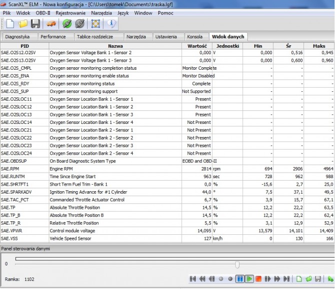

Postprzez brodaM6 » 4 lut 2014, 16:30
Video w trakcie realizacji :) http://www.youtube.com/watch?v=3QzWyEM1SJA
Dopisano wtorek, 4 lutego 2014, 19:50:
Dodam ze te wypadanie zaplonow zawsze na 4 i ponad 4 tys rpm, na 5 ta sama prędkość i wypadania zero,no wiadomo obroty niższe niż 4900rpm :D na 4

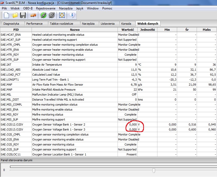

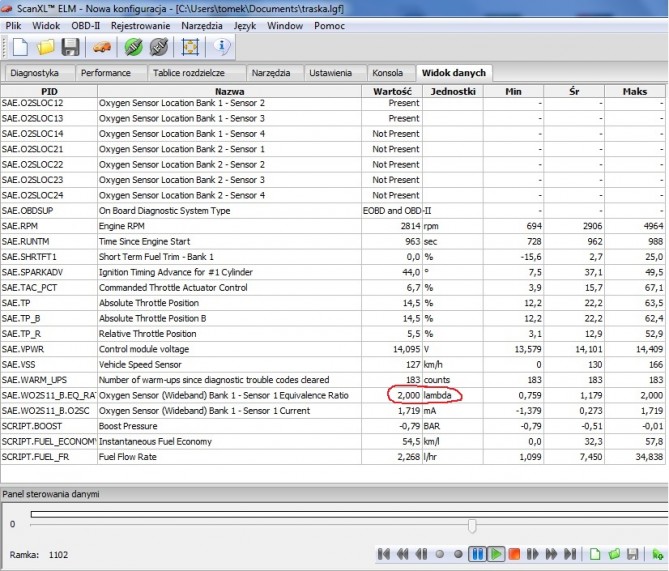

Postprzez brodaM6 » 6 lut 2014, 09:49
No panowie chcieliście film Bo można sie dowiedzieć . Za długi :D , zastanawia mnie to co sie dzieje zaznaczylem na czerwono.

Przewiozlem dziś pana gazowania i jego super komputer :D i wyszło ze miałem za bogata mieszankę przy wysokich obrotach ,teraz na 4 i 5 tys rpm i jadę. Zauważyłem odrazu ze M6 jakby ożyła ,dawka paliwa została zmniejszona o 23% .
