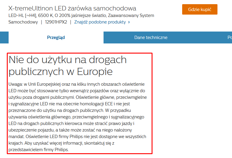

Postprzez Mr_Bartek » 25 lut 2019, 11:10
Nie ma czegoś takiego jak homologacja na LED H4. H4 to jest standard, który określa między innymi wymiary oraz technologię wykonania.
Ze strony producenta: https://www.philips.pl/c-p/12901HPX2/x- ... amochodowa
