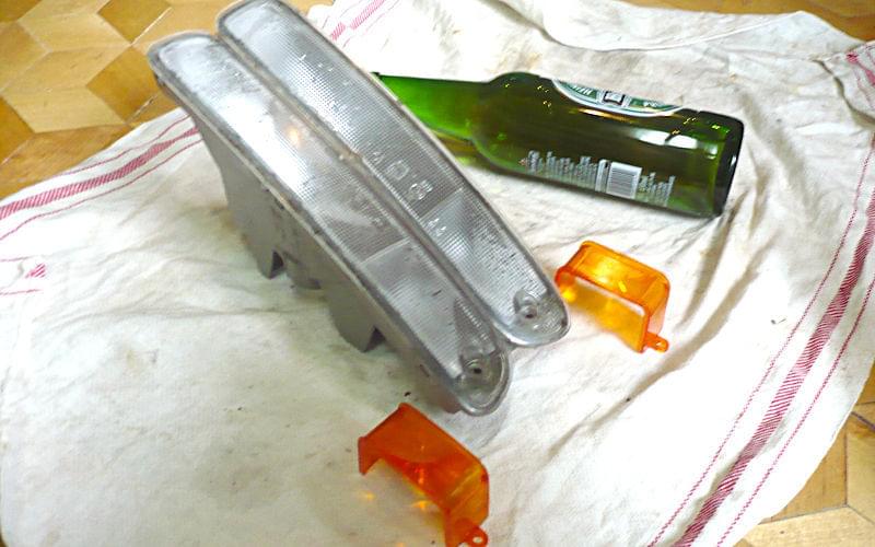

Postprzez Pit » 28 cze 2007, 07:33
Nie usuwajcie tej masy, którą jest przymocowany klosz kierunkowskazu do jego korpusu. Składa się to dokładnie tak, jak rozkłada, na stary "klej". Podgrzać, przycisnąć i nie ma problemu.

Postprzez andrzejq » 30 cze 2007, 11:08
Piotruś napisał(a):Nie usuwajcie tej masy, którą jest przymocowany klosz kierunkowskazu do jego korpusu
Dokładnie. Ostatnio wycinałem pomarańcze u siebie, zacząłem od lutownicy – nie polecam, nie da się wypalić wszystkiego, zostają kawałki przy mocowaniach. Potem kierunki poszły do garnka, 5-10 min gotowania, ściągamy z zaczepów i wykręcamy pomarańczowe odblaski. Potem szybko składamy póki nie zastygnie oryginalny klej. Suszyłem na słoneczku przez kilka godzin, założyłem i do tej pory nic nie paruje. W miejsce oryginalnych żarówek wstawiłem Carpointy bo nic lepszego nie dostałem w sklepie. Podobno Saxo są lepsze bo Silvervision Philipsa są troszeczkę drogie /50 zł/

Postprzez Badyl » 28 paź 2007, 13:05
no i obiad podano :)
gotowalem je grubo ponad 30 minut, bo balem sie walnac porzadny ogien pod garnkiem, kiedy w koncu to zrobilem poszlo juz z gorki <jupi> mam tez rade dla kazdego kto bedzie to robil – potrzebne sa widelce, zeby to co podwazycie plaskim srubokretem, zaprzec i przytrzymac wlasnie sztuccem :) zatrzaskow jest 6 :) co chwila trzeba podwazyc, zluzowac silikon, i taki zruszony z powrotem do garna, zeby goraca woda miala juz lepsze dojsce, po 3 takich zluzowaniach delikatnie mozna juz podwazac – najlepiej z jednej strony i ciac nozem gluty laczace dwa kawalki plastiku aleeee uwaga – chyba lepiej to zaczac robic od strony przeciwnej do sruby mocujacej w zderzak – a to z tego wzgledu, ze tam jest blizej zatrzask i w kolejnosci ich zeskakiwania ostatni nie wylatuje w ostatnim momencie, przy najwiekszym kacie – u mnie tak wlasnie jeden wylamalem
no i chyba nikomu nie trzeba tlumaczyc, zeby srubki na powrot przykrecic, co by sreberko nie latalo po lampie ;)
przy zamykaniu juz lampy, nie robilem tego na chama, bo silikon juz troche wystygl, tak wiec skladalem na 2 raty, w miare wycelowac, do gara na minute, a potem juz docisnac i wejdzie jak w maselko
teraz siedze z szuszara i skarbenka susze

Postprzez Xionc » 12 lis 2007, 18:54
No to wyciąłem w 323C, na razie w jednej bo akurat maiłem wyjętą. matka i dziecko czują się dobrze, chociaż dziecko jakieś pomarańczowe ;) I kierunkowskaz 323F jest inny niz 323C, ktoś się pytał na forum. Co robicie z niepotrzebnym ząbkiem od nowej zarówki, pilnik?
