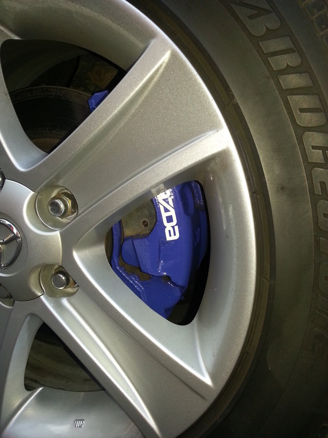

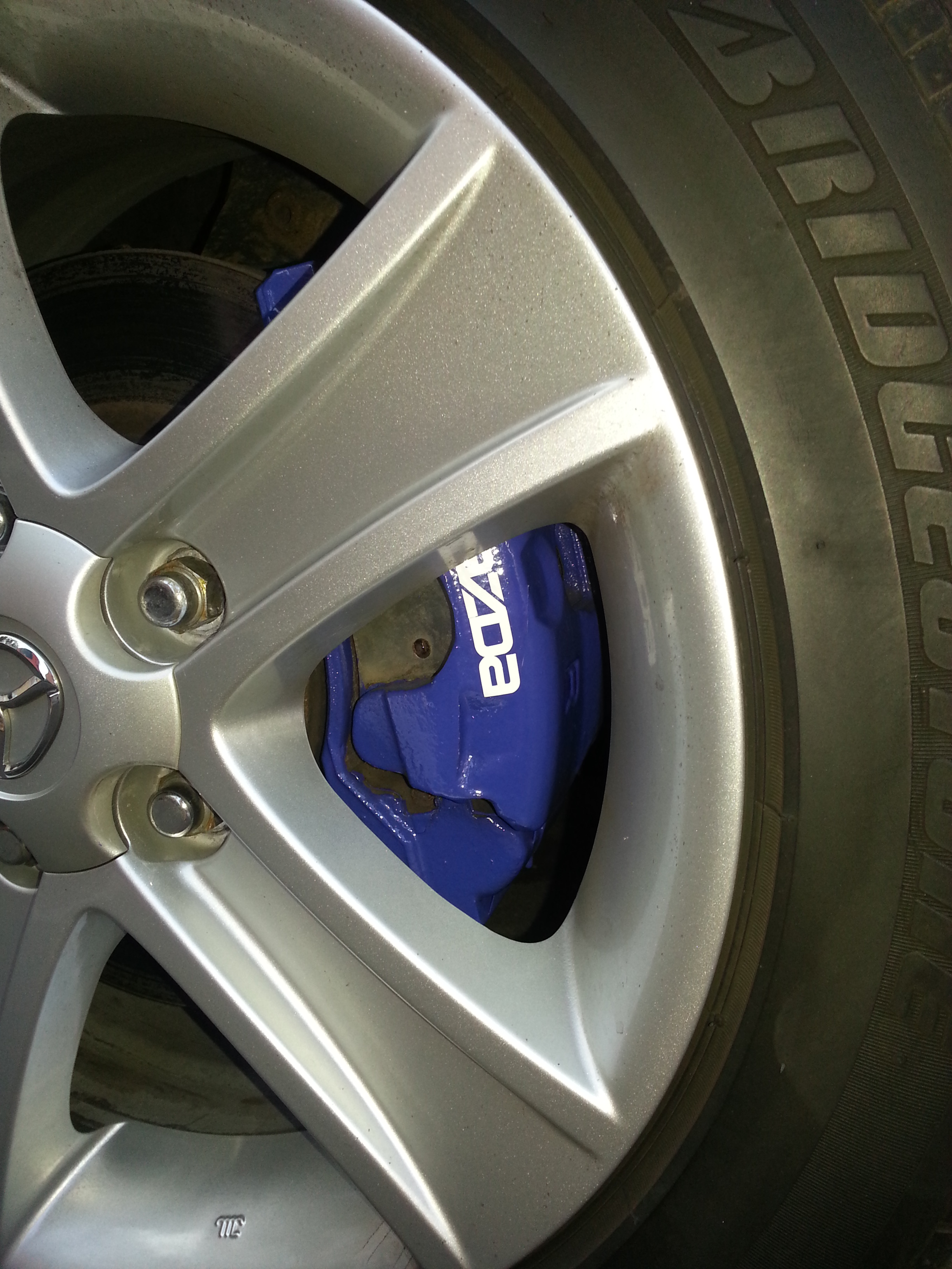

Zrobione! <jupi> Jeden zacisk miałem w trochę gorszej kondycji i doczyszczenie go zajęło mi trochę czasu. Reszta poszła sprawnie. Całość operacji 6h. Polecam podłożyć coś pod auto i malować dwa koła naraz. Stosowałem zestaw Motip do Zacisków Niebieski (wersja pędzelkowa). Myślałem o kolorze bardziej błękitnym, ale efekt mi się podoba. Za rok będę robił hamulce, więc pewnie wtedy wypiaskuje i ładnie sobie na błękit strzele :)
Mam tylko jeszcze problem z naklejką. Jak ją zabezpieczyć chcę to kleić jutro lub pojutrze – pochwale się efektem finalnym.
Polecam wszystkim – nadaje fany efekt samochodowi.
Dopisano 29 lip 2013, 08:40:
Dziś rano zapaliły mi się wszystkie kontrolki układu hamulcowego: ABS, TSC i ręczny <płacze>
Ciekawe co spieprzyłem – może czujnik zamalowany albo coś? a tak uważałem <nie powiem>
Wydaje mi się, że kontrolki zapaliły się po przejechaniu po wertepach :/
Dopisano 29 lip 2013, 22:24:
Choinka zniknęła samoistnie. Po podpięciu na komputer błąd C1165 – czujnik prędkości koła. Wszystko zapaliło się jak przelatywałem nad uskokiem w asfalcie. Czy to mogła być jednorazowa akcja? Troche dziś pojeździłem jeszcze i nic się nie działo.
