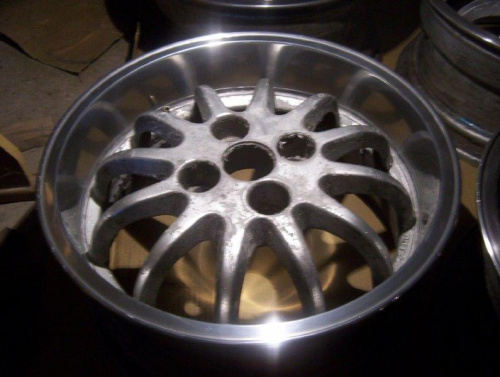

Postprzez kieresik » 23 lut 2009, 09:23
Pajko czy mógłbyś rzucić okiem czy ten efekt to już to co ma być czy troche bardziej lustrzany jeszcze się uzyska? Narazie przeleciałem tak na szybko autosolem bo po malowaniu chcę przed założeniem jeszcze raz porządnie autosolem zrobić. Ale czy polerować do jeszcze lepszego efektu czy to już max
Od: 6 paź 2007, 14:11
Posty: 106
Skąd: Koszalin
Auto: 323 C
Postprzez Pajko » 23 lut 2009, 11:23
kieresik szczerze mówiąc to beznadziejne zdjęcie z którego nic nie widać , najlepiej zrób w dzień i bez lampy ale wygląda nieźle
Od: 17 sty 2005, 20:18
Posty: 2563
Skąd: Tarnów
Auto: GMC Safari Hi-top , Skoda Fabia III 1,2 Tsi
Postprzez kieresik » 23 lut 2009, 11:55
to jest bez lampy robione. teraz już nie zrobie bo mam je obklejone do malowania
Posty: 106
Skąd: Koszalin

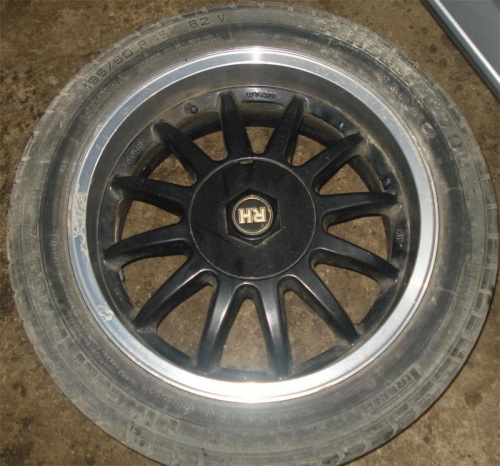

Postprzez tekkenfan » 27 lut 2009, 18:13
a jakbym chciał wypolerować sam rant
(jak dla mnie to tam nie ma farby) to wystarczy od razu jechać papirami ściernymi (od 500 w górę)?

Postprzez Pajko » 27 lut 2009, 21:27
tekkenfan fabryczny "klar"

Postprzez oblivion » 27 lut 2009, 21:37
Jeżeli Ci już pęka to znaczy że będzie łatwo odchodził, może nawet bez chemii.
