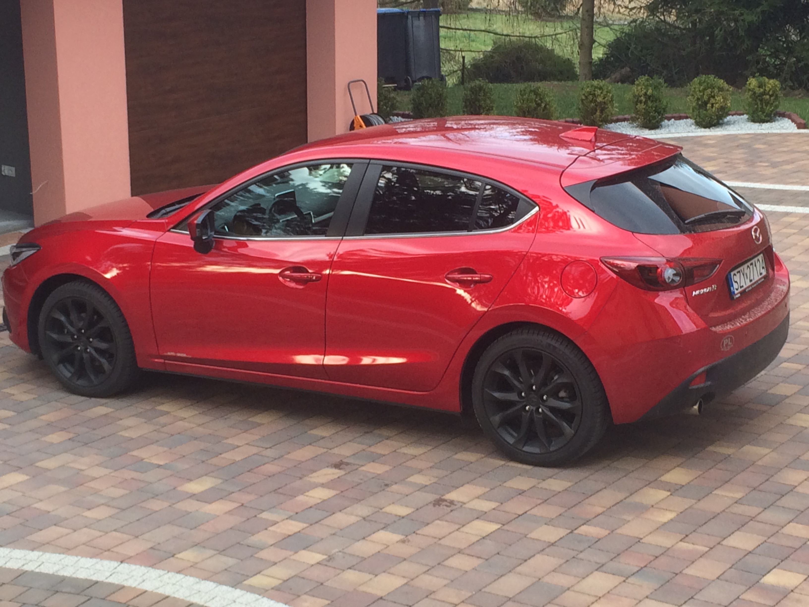

Postprzez lukaj » 5 kwi 2017, 06:27
Moja wersja na lato. Dekielki oklejone folią Carbon, felgi pomalowane plasti dip.

Postprzez romexik » 7 kwi 2017, 12:34
Klasa! <spoko>
Od: 26 sty 2015, 18:43
Posty: 251 (2/2)
Auto: Mazda 626 V 2.0 diesel
Postprzez macvas » 10 kwi 2017, 13:39
Faktycznie pięknie Ci kolego ta guma siadła na feldze <ok>
