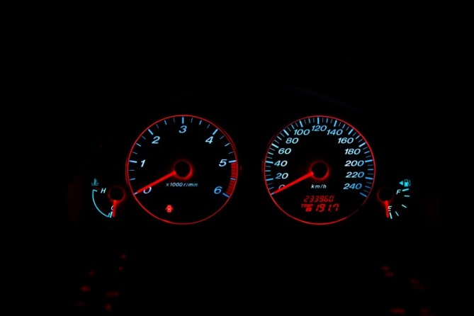

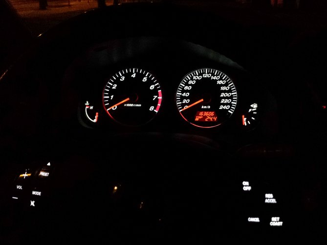

Też się pochwalę swoimi, które zrobiłem gdzieś już z rok temu. Nie pamiętam dokładnie jakie diody poszły, ale jakieś z polecanych. Nic nie wymyślałem. Chciałem uzyskać lekko niebieski kolor i się udało. Do tego wskazówki na ostry czerwony. Nic innego nie zmieniałem. Radość mam do dziś. Na zdjęciu widać nierównomierność podświetlenia, ale w rzeczywistości nie jest tak zauważalna – nie rzuca się w oczy.

Magoor ale chyba wskazówki masz nie pozasadzane do końca bo widzę poświatę pod spodem.. no chyba że to celowe ;)

Postprzez Magoor » 20 kwi 2014, 13:25
Celowo. Poświata jest trochę ale mam dzięki temu widoczne kolorowe ramki dookoła i tak mi się właśnie spodobało. Nie jest monotonnie a kontrastowo. Ostra czerwień obwódki i wskazówek z jasno błękitną tarczą. Na żywo jest super. A z białym czy niebieskim mi się nie spodobało – taka kwestia gustu.

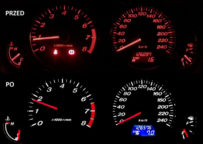

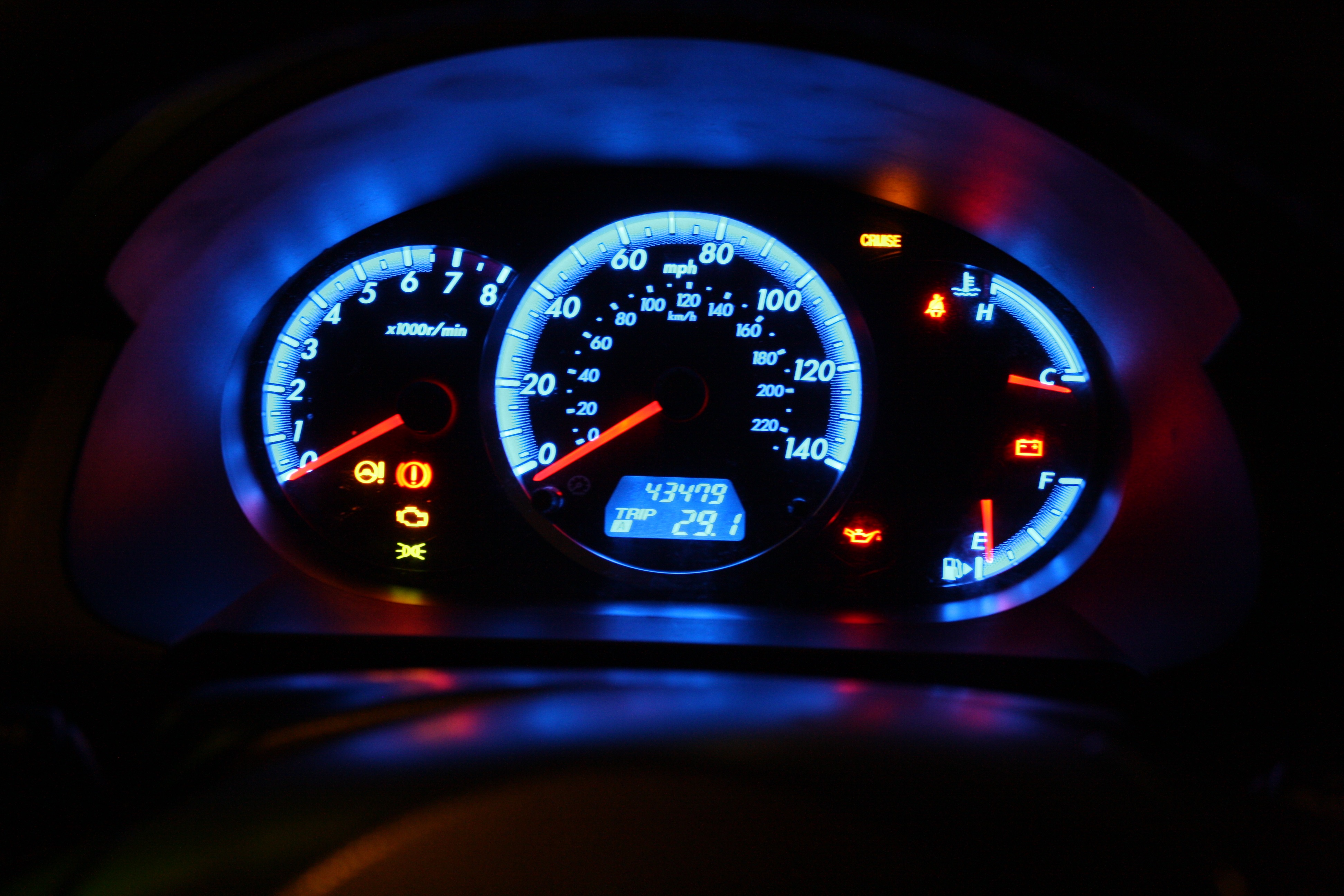

Może ktoś coś podpowie bo zrobiłem sobie białe podświetlenie zegarów, wszystko wyszło pięknie ale zobaczyłem że nie do końca docisnąłem wskazówki do tarczy no i zacząłem ustawiać wskazówkę paliwa aż w końcu wyszła mi z igłą no i zaczęły się kłopoty, próbowałem to złożyć do kupy lecz niestety wszytko poległo. Dodatkowo coś po wszystkim ruszyłem przy wskazówce prędkości i teraz jakoś dziwnie działa, do tego chyba pokazuje mi prędkośc prawie identyczną jak GPS. I teraz powstaje pytanie, czy mogę zamówić jakiekolwiek zegary i spróbować przelutować z nich same silniczki wskazówek czy ewentualnie mogę zamówić na przykład zegary z angielskiej 2.3 i przełożyć samą tarczę do tych angielskich. Jak w tym wypadku wygląda sytuacja jeśli chodzi o przebieg auta?
Z góry dzięki! :)
EDIT:
Kupiłem angielskie zegary, zrobiłem mały przeszczep silniczków i wszystko teraz hula aż miło patrzeć. Tutaj efekt :)

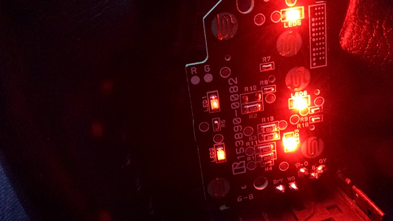

ja mam małą usterkę w podświetleniu przycisku VOL na kierownicy :) rozebrałem przycisk i diody led bardzo bardzo słabo świecą. Diody walnięte, czy raczej zimny lut?

Raczej masz zwarcie gdzies. Obejrzyj dokladnie sciezki czy nigdzie nie ma jakiejsc niteczki co zwiera.

A ja obstawiam uszkodzenie w tej kolejności:
– dioda LED1
– dioda LED2
– obie diody
– zimny lut
– rezystor R5
– uszkodzenie pcb
– niteczka :)
Daj znać co było :)

Jak tylko będę miał możliwość poprawienia led przy kierownicy dam znać :) prawdopodobnie padła led1, ale nie mam jak przelutowac bo nie wiem jak to wytargac z auta.

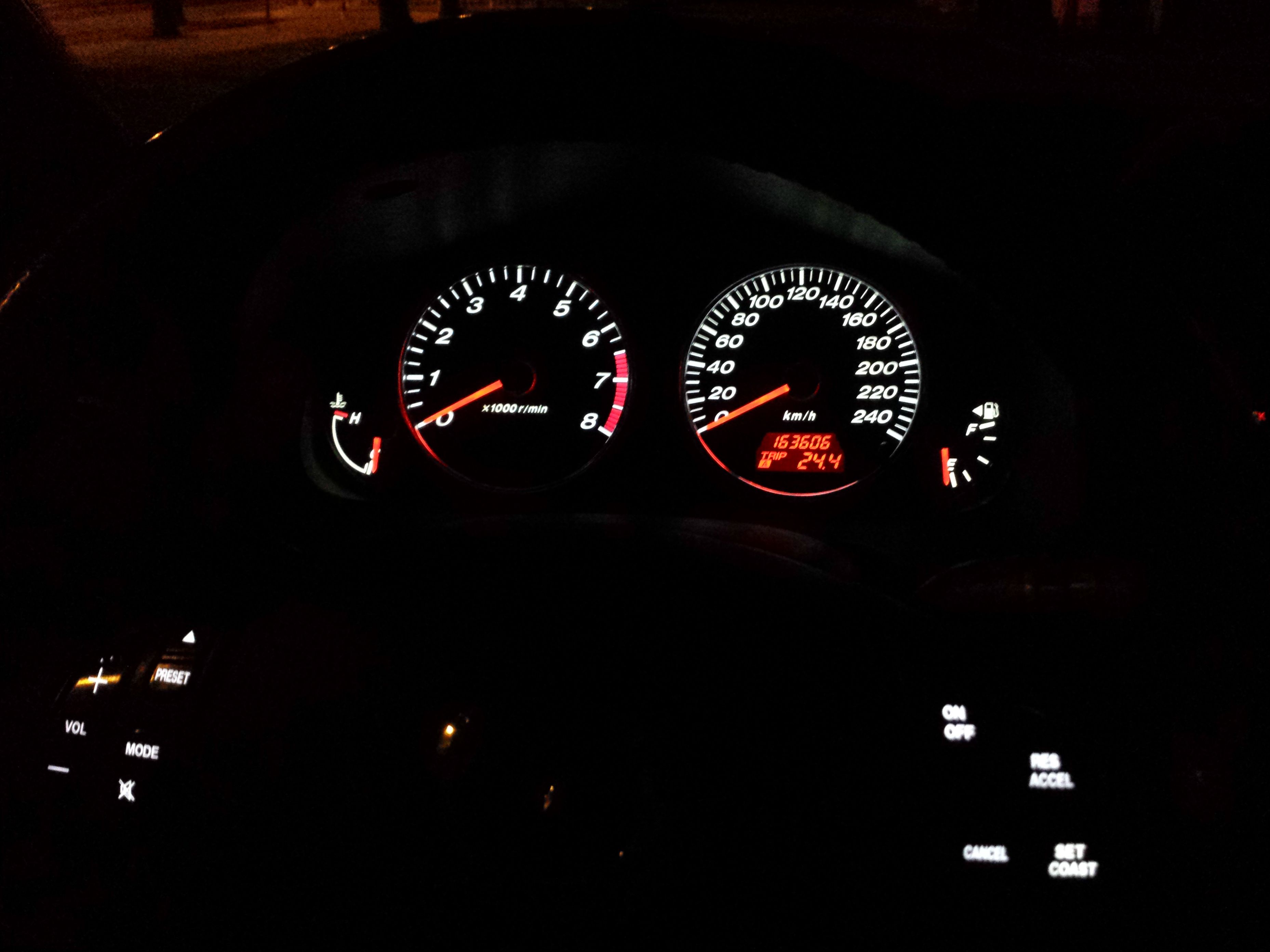

Postanowiłem zmienić podświetlenie zegarów w mojej Mazdzie. A oto efekt końcowy. Wskazówki mają taki krwisty czerwony kolor, zdjęcie nie do końca to odzwierciedla. <jupi> Niestety nie obyło się bez strat. Stan licznika w dolnym lewym rogu ma czarne przebarwienie... :|

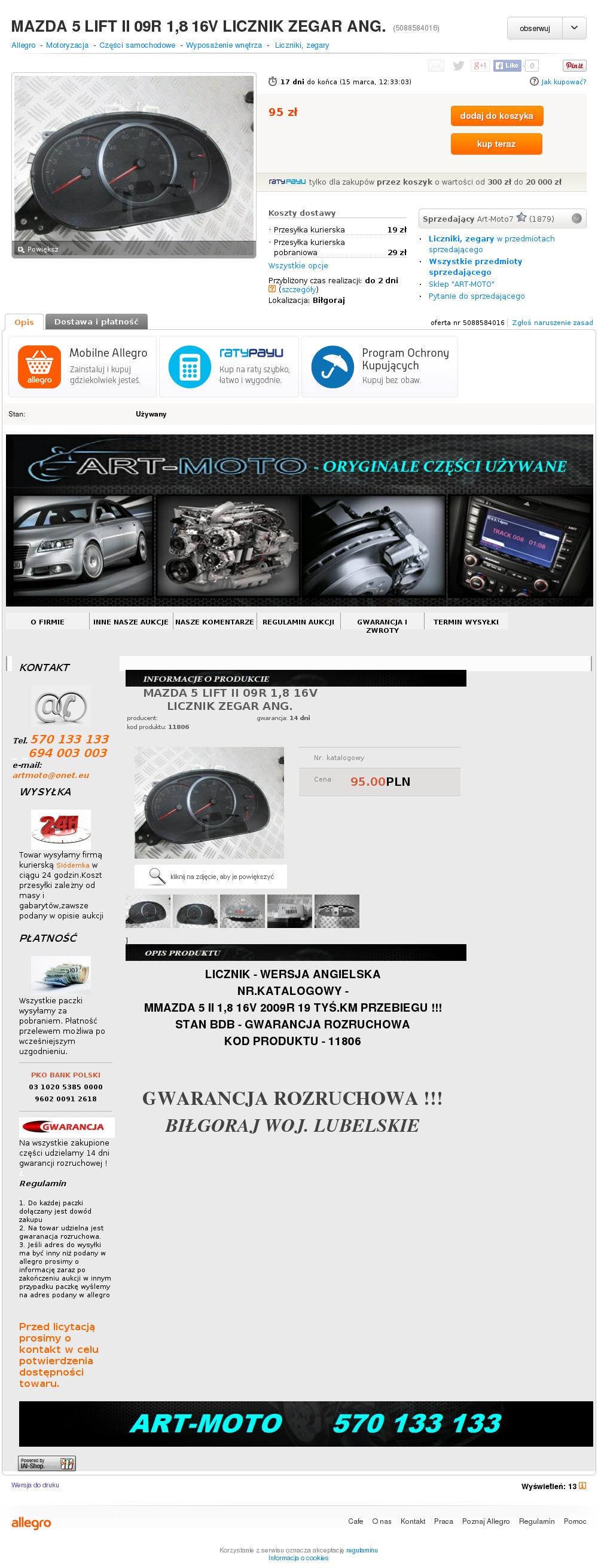

Czy ktoś z szanownych kolegów bawił się w zmianę licznika w Mazdzie 5 ?
Chodzi o zmianę licznika z
Według dokumentacji to jest CC45-55-471 lub 471A
Na ten z poliftowej :
Mam dostęp do takiego jak w tej aukcji tyle że rok 2010 i wersja EU:
http://allegro.pl/mazda-5-lift-ii-09r-1-8-16v-licznik-zegar-ang-i5088584016.html
Według dokumentacji w Madzi 5 z 2010 występuje CG48-55-471.
Zastanawiam się nad wymianą całego licznika lecz czytałem że problem może być immo i potrzeb programowania licznika .
Drugim wyjściem jest podmiana samego cyferblatu (czarnej płytki) tylko pytanie czy płytki są choć zbliżone jeśli chodzi o mocowanie i miejsca podświetleń?

Ten z poliftowej ma zmienione podswietlenie z bialego na niebieskie... Sam to lutowalem... ;)
user Forum Fiend
edit:
Aukcja przytoczona przez ciebie dotyczy zegarów z "anglika"
