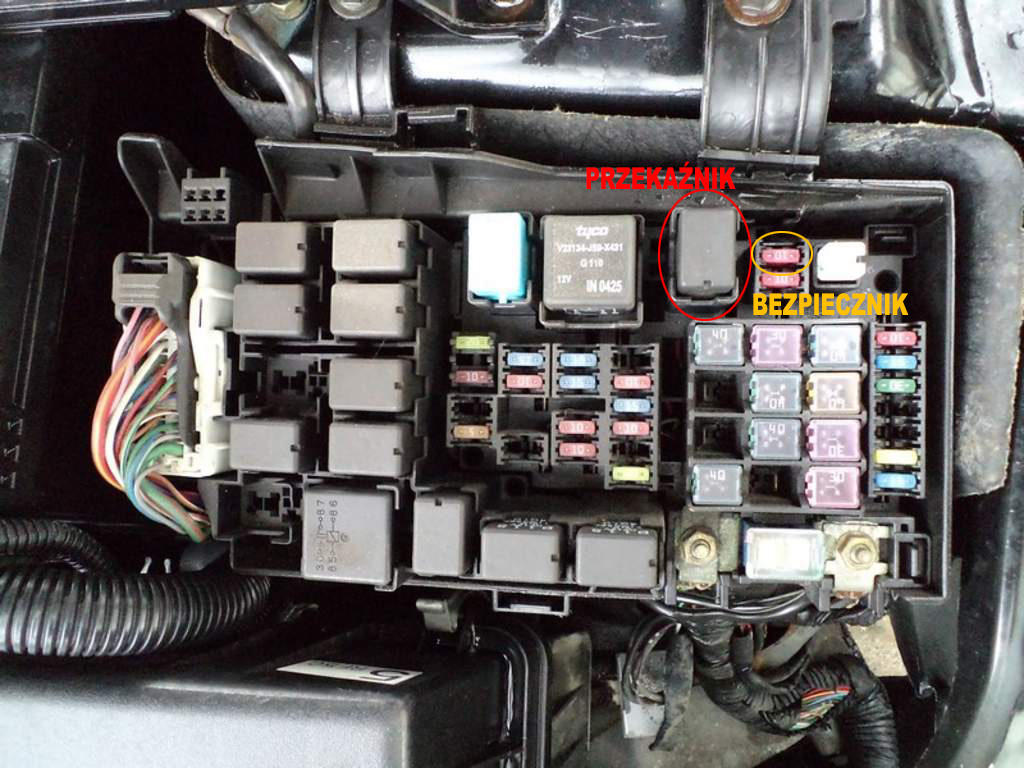

Postprzez thing » 22 mar 2015, 14:01
Napotkałem mały problem.
Podłączyłem tak jak miało być. Jeden kabel do jednego światła oświetlenia tablicy, drugi do przeciwmgielnych i masa.
Sprawdziłem, wszystko bylo dobrze, aż do założenia plastików.
Padł bezpiecznik 10A. Wsadziłem nowy, też padł. Wsadziłem 20A i się nie spalił, ale światła dalej się nie palą tylko z tyłu.
Przekaźnik? Sprawdziłem i chyba jest ok.
Nie mam pojęcia co się stało...

Postprzez brodaM6 » 22 mar 2015, 16:16

Postprzez thing » 22 mar 2015, 18:39
no tak napisałem że uwaliło bezpiecznik, ale później już jak wsadziłem 20A nie wywalało bezpieczniak ale światła dalej nie świecą

Postprzez thing » 22 mar 2015, 21:14
Napewno dobrze bo sprawdzałem.
– Po założeniu plastików zrobiłem gdzieś zwarcie
– spalił się bezpiecznik
– spalił się drugi bezpiecznik
– założyłem bezpiecznik 20A i już tył wogóle nie świeci
Postojówki z przodu działają, zegary działają, myślałem że przekaźnik, który zaznaczyłem wyżej, ale "pstryka" za każdym razem jak włącze światła.
Nie działają mijania z tyłu.
Stopy działają,
Przeciwmgielne (oba) działają
Wsteczny, kierunki też działają.
jutro bede dalej grzebał

Postprzez Vindic » 23 mar 2015, 01:06
Jeśli spalały się bezpieczniki 10A, włożyłeś 20A i się nie spalił a lampy przestały świecić, to znaczy że spaliło się coś innego :) Zapewne coś w lampie.

Postprzez brodaM6 » 23 mar 2015, 07:53
Nie lepiej było sie wspiąć bezpośrednio pod lampy niż kombinować ze podlaczeniem do oświetlenia tablicy ,zostaje mierniki sprawdzamy po kolej

Postprzez thing » 23 mar 2015, 08:44
To ma jakies wieksze znaczenie gdzie sie wepne? Kiedy montowalem wszystko działało. Teraz brak tylko [jakich?] świateł mijania. Reszta jest.
Bezpiecznik ok
Przekaźnik ok
Żarówki ok
Jest cos jeszcze po drodze? Przełącznik w manetce?

Postprzez brodaM6 » 23 mar 2015, 09:17
No chyba ma ,bo ja u siebie jak sie wpiełem w boczne lampy to nic nie spalilem :P ,i teraz mam dwie instalacje ori a-spec i przerobione pod inne oprawki
