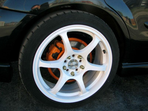

Nie musisz
Wysyłane z mojego HTC One X za pomocą Tapatalk 2
Od: 19 maja 2009, 19:05
Posty: 434 (8/13)
Skąd: Słomniki | Kraków
Auto: RX-8 USDM '04,
Fiat 500e '16,
Tesla 3H '23
Postprzez mateuszrx8 » 25 cze 2013, 10:20
zgadza sie nie musisz. ale wygląda znacznie lepiej :)
Od: 19 cze 2013, 21:55
Posty: 21
Skąd: Świdnica
Auto: Mazda RX8 13B
Postprzez mensajero » 25 cze 2013, 21:03
Z dystansami samochod wyglada bez porownania lepiej, choc ich montaz nie jest konieczny.

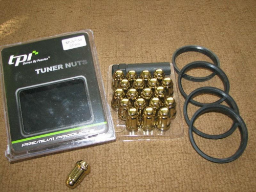

Postprzez pawel6 » 28 cze 2013, 17:16
Szukam i szukam już pol dnia i nie mogę znaleźć nic na ten temat :|

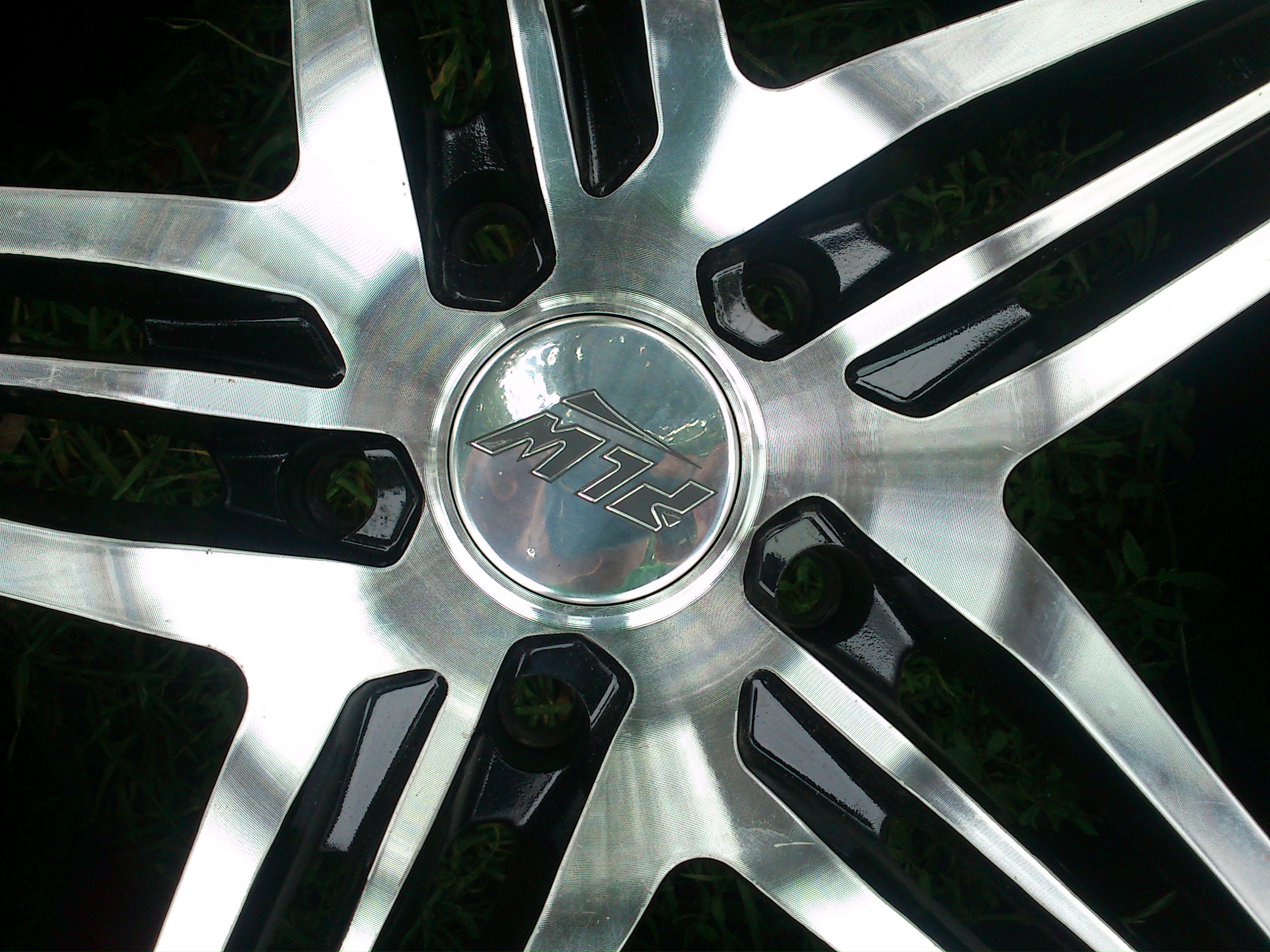

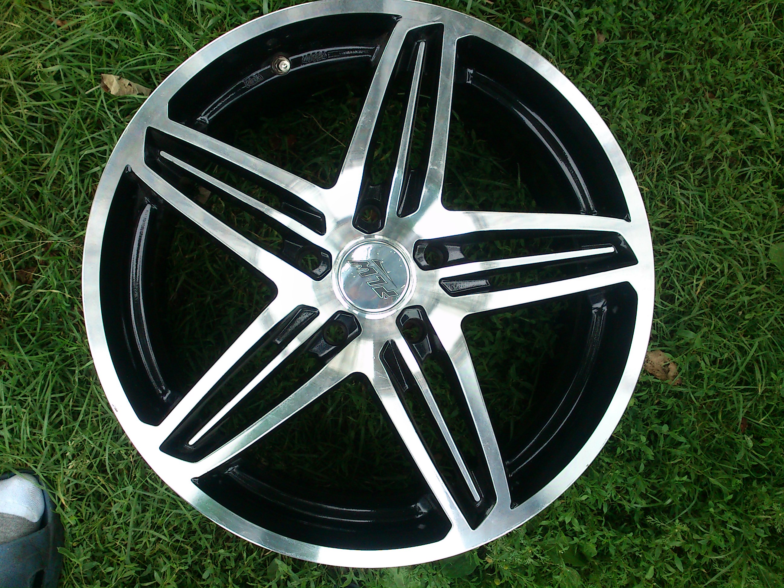

Otóż kopiłem felgi "PLW German Style 17" i wszystko ładnie pięknie tylko okazało się ze otwory na nakrętkę sa za małe i nie wiem co z tym problemem można zrobić :|
Może ktoś z Was wie co można z tym zrobić?
pawel6
Postprzez honda2911 » 28 cze 2013, 18:26
no co zrobić
kupujesz nowe mniejsze nakrętki i po problemie
np. d1spec
Od: 16 lis 2011, 13:35
Posty: 586 (0/4)
Skąd: EBE
Auto: mazda mx3 1,8 bp supercharger
audi a6 c5 2,4
Leon cupra4
Postprzez luki_92_92 » 28 cze 2013, 18:33
ja mam nakrętki tpi pisali też na aukcji że do felg wąskootworowych więc i takie możesz kupić, są tańsze od d1
Od: 3 kwi 2009, 19:42
Posty: 2443 (6/12)
Skąd: Sosnowiec
Mazda RX-8 '05
Postprzez Jey » 29 cze 2013, 09:17
Dokładnie jak wyżej piszą koledzy – kup nakrętki do felg waskootworowych i po problemie <spoko>
Parametry felgi, tj. średnica, szerokość, ET nie mają nic do tego, jeśli standardowe/oryginalne nakrętki są za szerokie – to masz tylko jedno wyjście j/w. Nie zapomnij tylko zorientować się jaki masz gwint: średnica/skok.
Ja też po zakupie swoich felg miałem podobną niespodziankę i zdecydowałem się na nakrętki tpi M12x1,5 dł.33mm do felg wąskootworowych, kolor złoty
Tu ich fotka:
A tu już na mazdzie:
Cenowo taki zestaw w porównaniu z innymi firmowymi wychodzi dużo lepiej a ich jakość nie jest zła, co mogę potwierdzić. Są jeszcze srebrne, czarne, czerwone i niebieskie także coś pewnie spasujesz pod kolor felg/lakieru auta itp. :D

Postprzez pawel6 » 29 cze 2013, 10:46
Dzięki Wam koledzy :) Już myślałem że się wtopiłem z tymi felgami :)
pawel6
Postprzez luki_92_92 » 29 cze 2013, 20:30
Mam takie same nakrętki jak kolega wyżej, też złote :)

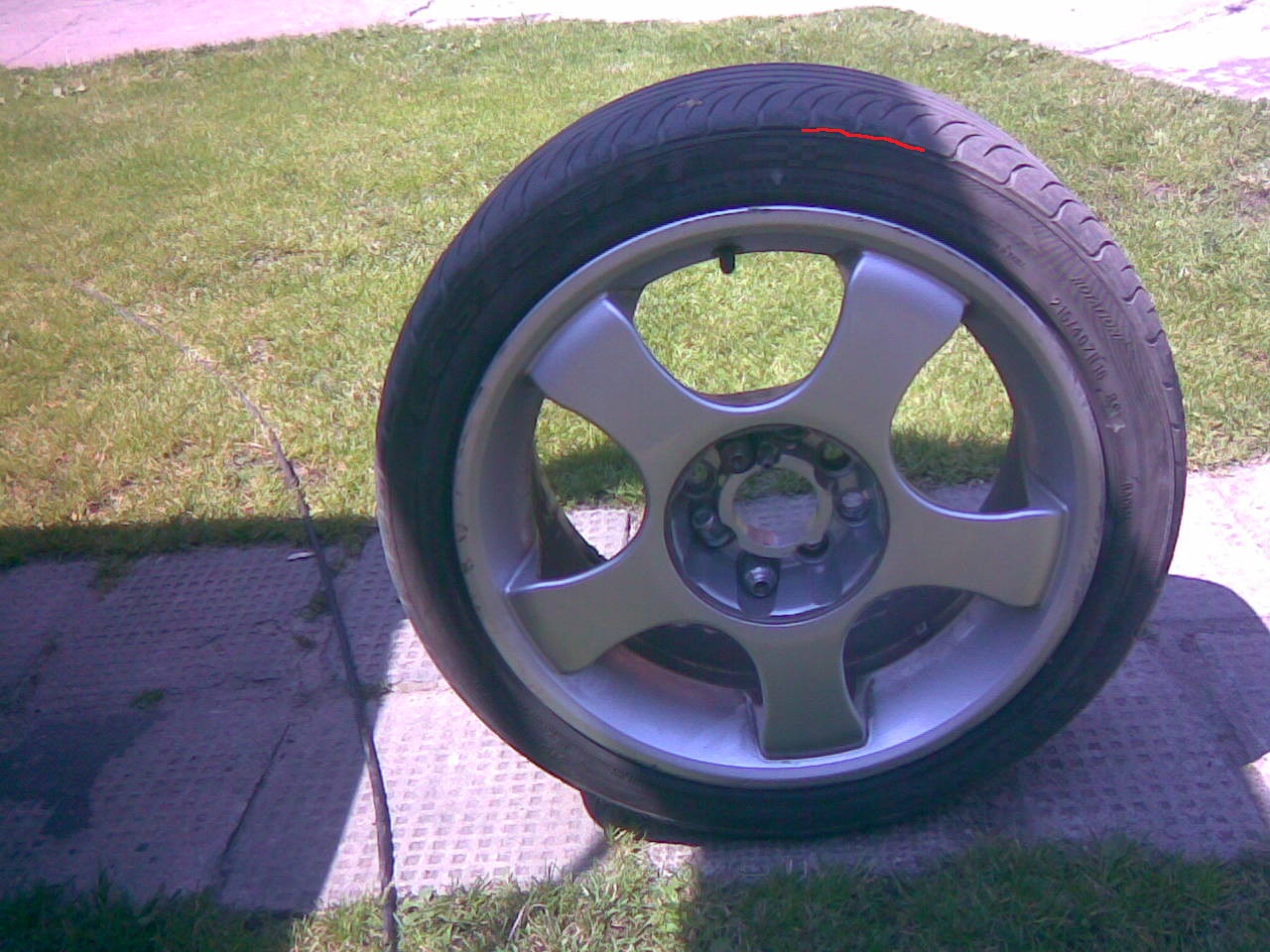

Mam problem odnośnie opon które ocierają nadkole zewnętrzną stroną dokładnie o ten rant w nadkolu moje pytanie jest czy ktoś próbował ten rant uciąć czy zgiąć czy tez lepiej wymienić sprężyny z amortyzatorami . Jeśli to drugie to na jakie żeby było ok
Bo minimalne zwężenie felgi na piaście typu tokarka to chyba nie jest dobry pomysł

Postprzez mateuszrx8 » 4 lip 2013, 10:20
ale jak ocierają? masz dystanse wsadzone? jaki masz stan amorów? auto nie wygląda na obniżone więc nie powinno być takiego problemu.....
jak masz kase to zakładaj twardy gwint i nie będzie ci dobijało do nadkola...
krawędzie można zawijać aleeee....zależy jakiej jakości masz jeszcze lakier i czy robi ci to szpec czy pan zenon z garaży na osiedlu. ryzyko jest takie, że może ci albo lakier popękać albo porobią sie odpryski....wiem z doświadczenia z kumpla bmw :(
najtaniej natomiast będzie kupić hmm gumowe odboje na amory...ale to taki troche półśrodek mający też wpływ na to jak auto będzie się prowadziło..

Postprzez tomek-886 » 4 lip 2013, 10:51
To tak opony mam 16 cali 215x40 mam jeszcze możliwość wymiany opony na 205x50 . Jeśli chodzi o gwinty to troszkę drogo może same sprężyny jakieś twarde co radzicie . W załączniku dodałem dokładnie gdzie mi szoruje

Postprzez mateuszrx8 » 4 lip 2013, 11:41
twardsze zwykle są też niższe więc będzie i tak tarło ;)
