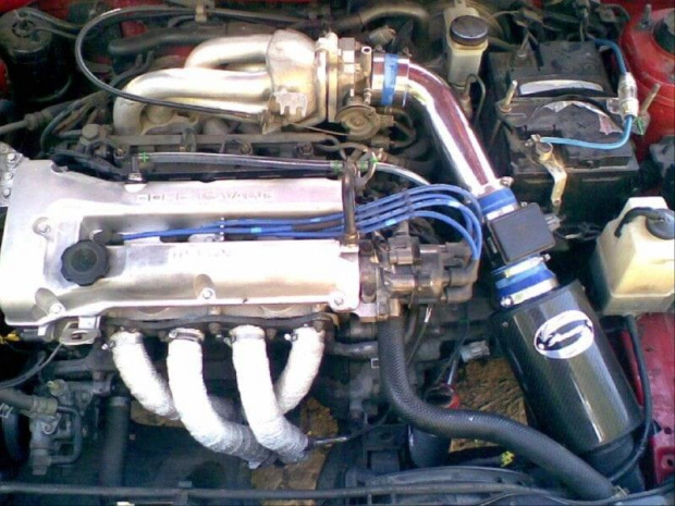

Hmm wszystko fajnie, ale stawiam przy tym co zrobił i wystroił max 95-97 koni na normalnej hamownii.
Przykładowo lata temu:
Auto: Mazda 323F BA 1500 '95
Modyfikacje: airbox simota+dolot, kolektor wydechowy 4-2-1, końcowy tłumik ulter, kat wrócił na swoje miejsce...
Wynik pomiaru:
-pierwszy pomiar; 97HP@5984 i 130Nm@4057
-drugi pomiar; 96HP@5832 i 129Nm@4947
Uwagi : na kołach 195/50r15
Z tego co wiem dobiło chyba do 99 koni i ktoś dał sobie spokój z rzezbieniem w tym. Jasne, że każdy silnik da się modować, tylko np d15 w Hondzie na takie mody zareagowałoby przyrostem 20 koni, a nie 8, stąd nikt nie bawi się w poważne mody Z5.

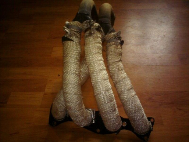

Lepiej juz zamówić flanszę i jaks kolektor kupic co w serii wychodziły 4-2-1
Tak jak pisali koledzy wczesniej,
mialem 4-2-1 na zamówienie +sport kat+dolot+wydech cały na fi50mm i kilka puszek koncowych do testów (z V6, 50mm przelot i ulter dual )
o kosztach nie wspomnę, taniej byłoby chyba soft turbo zrobić
jakos to się odpychało ale szalu nie było
szkoda czasu, kasy i nerwow na dłubanie przy tym silniku
