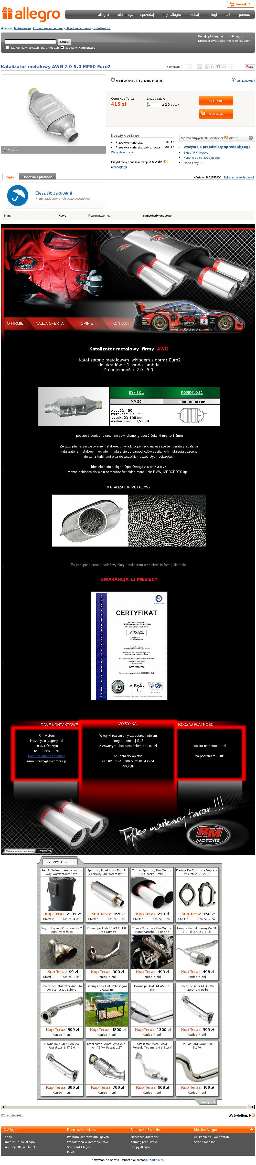

więc chyba zdecyduje się na wymianę na metalowy
Czy taki będzie dobry
http://allegro.pl/katalizator-metalowy- ... 57900.html widziałem że przewija się przez forum w kilku samochodach.

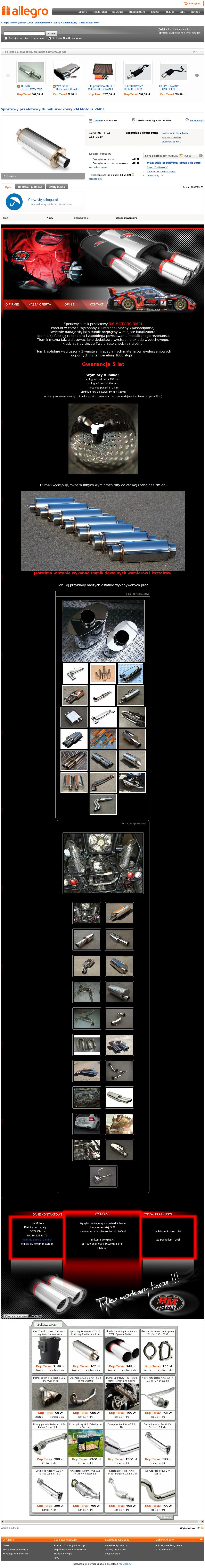

Ori tłumik w xedosie ma długość 60 cm,robiąc na zamówienie podać oryginalne wymiary,czy może być krótszy.
Warto wykonać dodatkowe przetłoczenie które ma niby tłumic dzwięk tak jak opisano w aukcji?
http://allegro.pl/sportowy-przelotowy-t ... 75170.html
