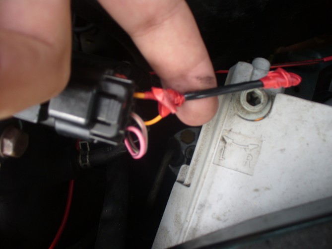

Daj zdjęcia jak to wygląda ( zlutowane oporniki ).
Najlepiej zmierz oporność układu oporników, zlutowałeś szeregowo czy równolegle?
Skoro obroty skaczą na wolnych obrotach albo pomyliłeś się z kabelkami albo masz źle dobrane/połączone oporniki.

Postprzez karlo8 » 23 sie 2014, 18:08
tak mam podpiete

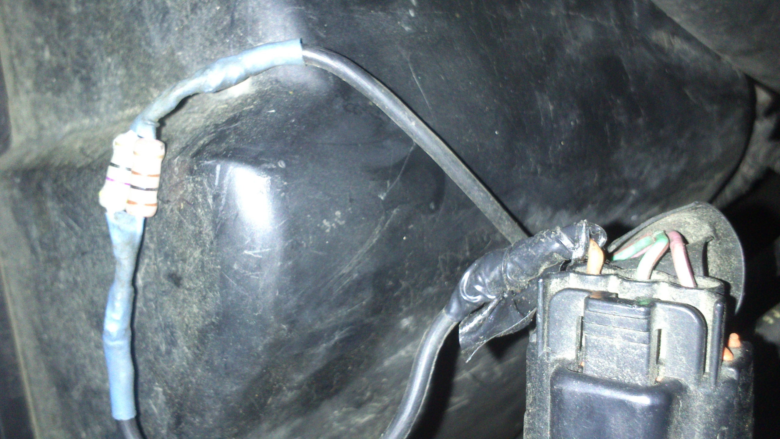

miałem dawniej dwa oporniki po 100 ohm spięte równolegle , później z ciekawości założyłem jeden 100 i jeden 50 co razem daje 33 omy , mam włącznik i używam kiedy chcę , np: z ciężką przyczepką lub gdy trzeba mocniej depnąć , co do silnika to mam 90 KM.
pozdrawiam
tak są podłączone przy BS do pomarańczowego przewodu.

Postprzez kabe » 23 sie 2014, 20:47
masz dwa równolegle a to nie jest 33 omy, odepnij jeden i wtedy będziesz miał 33 omy i spróbuj :)

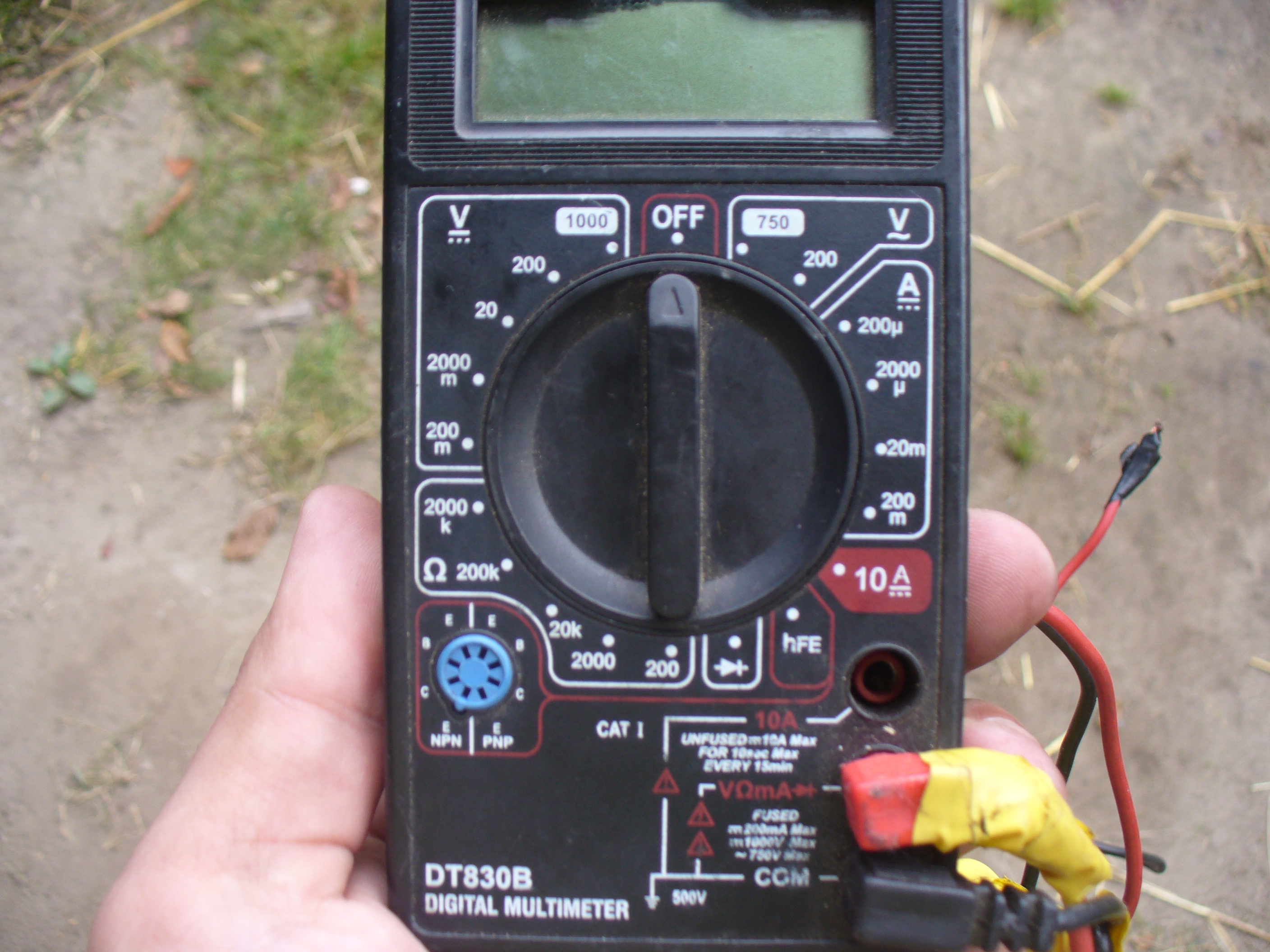

Weź multimetr do ręki i sprawdź ile masz :)

mierzyłem miernikiem i jeden i drugi osobno to wyszło po 1,1 tylko ni ewiem czy dobrze mierzyłem czy dobrze ustawiłem miernik
mam tak samo jak na tym zdjeciu jeden obok drugiego

1. Daj zdjęcie multimetru, powiemy jak ustawić aby pomiar był właściwy.

Postprzez karlo8 » 24 sie 2014, 09:13
dzis wywaliłem jeden opornik zostawiłem jeden 0,33 oma jakis mocniejszy watowo mi dobrali w sklepie
i na tym jednym jest idento co na dwoch auto zachowuje sie identycznie
ok juz robie fotke miernika i edytuje za chwile post

Postprzez smile » 24 sie 2014, 09:50
Zakres pomiarowy nastaw na 200 omów, zaznaczone kółkiem

Postprzez karlo8 » 24 sie 2014, 10:00
tak ustawiłem opornik ma 01,1

Postprzez smile » 24 sie 2014, 10:14
To masz złe oporniki. Zaopatrz się w takie 100, 100, 80, 50. Na początek połącz 2x100 i podłącz. Potem zmieniaj konfigurację na 100+80; 100+50 i sprawdzaj jak samochód jeździ.
