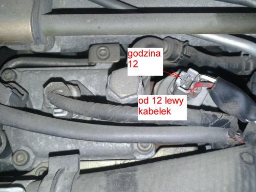

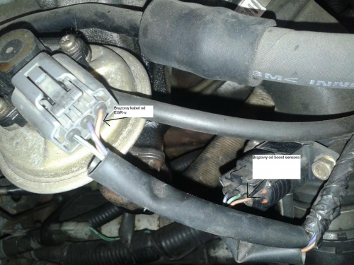

Postprzez gooder » 11 cze 2013, 19:43
Stare zdjęcia już wygasły więc trochę odświeżę temat , zgodnie z tym co mówicie wrzucam zdjęcia gdzie trzeba się podczepić do zaworu spv i do egr`u lub boost sensora . Jeśli się pomyliłem to mówić ale do spv wczepiamy się w czerwony przewód bo jest po lewo od wtyczki którą ustawiamy na godzinę 12.00 a do boost sensora w prawy przewód lub brązowy w egr. Mysle ,że obrazowo to się komuś przyda .
(kliknij aby powiększyć)
Dopisano 11 cze 2013 20:44:
(kliknij aby powiększyć : http://www.fotosik.pl/pokaz_obrazek/pel ... bab3e.html)
PS. Proszę moderatora o uporzadkowanie mojego postu bo go zedytowałem a ciągle się dubluje :|
