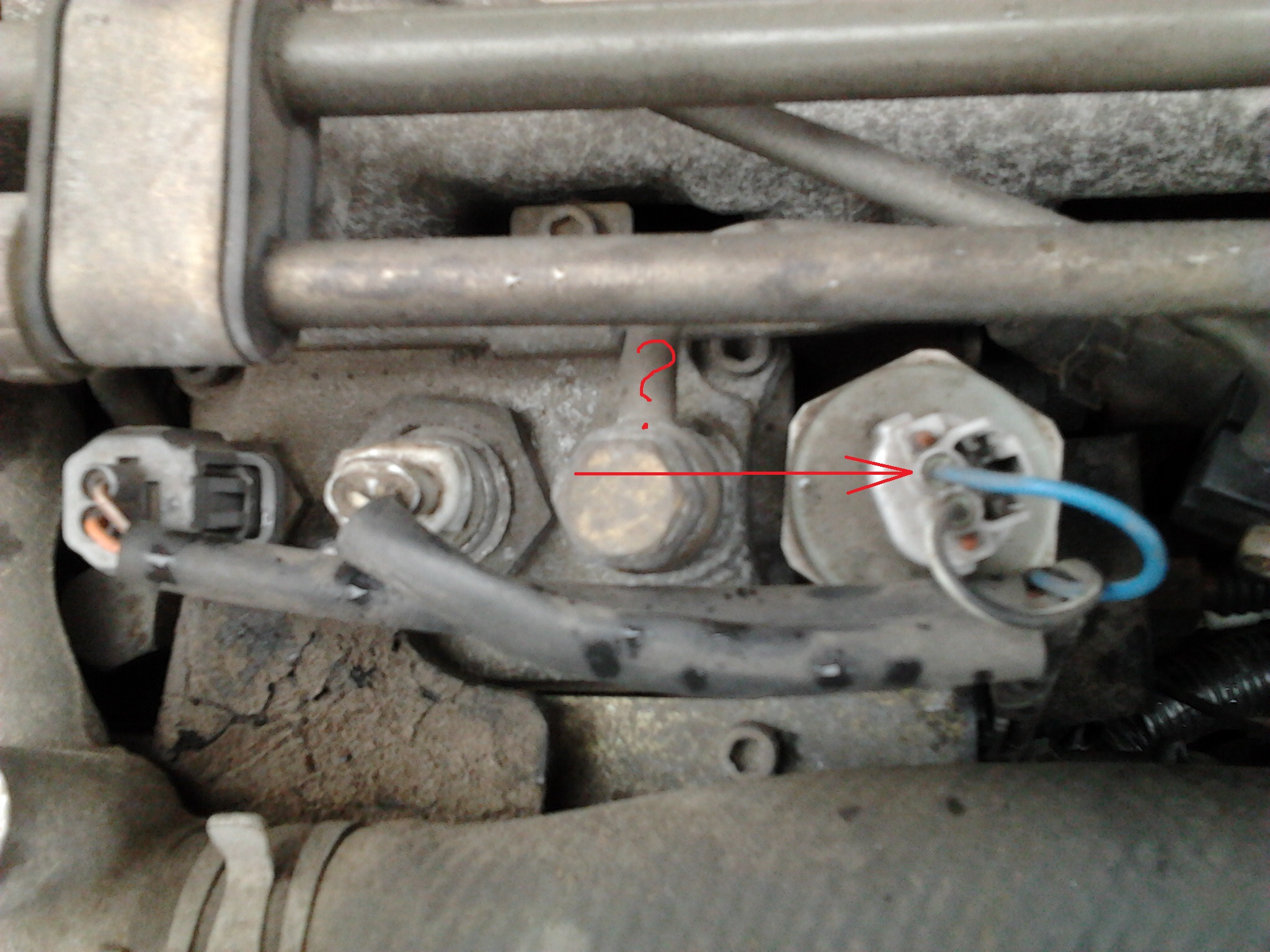

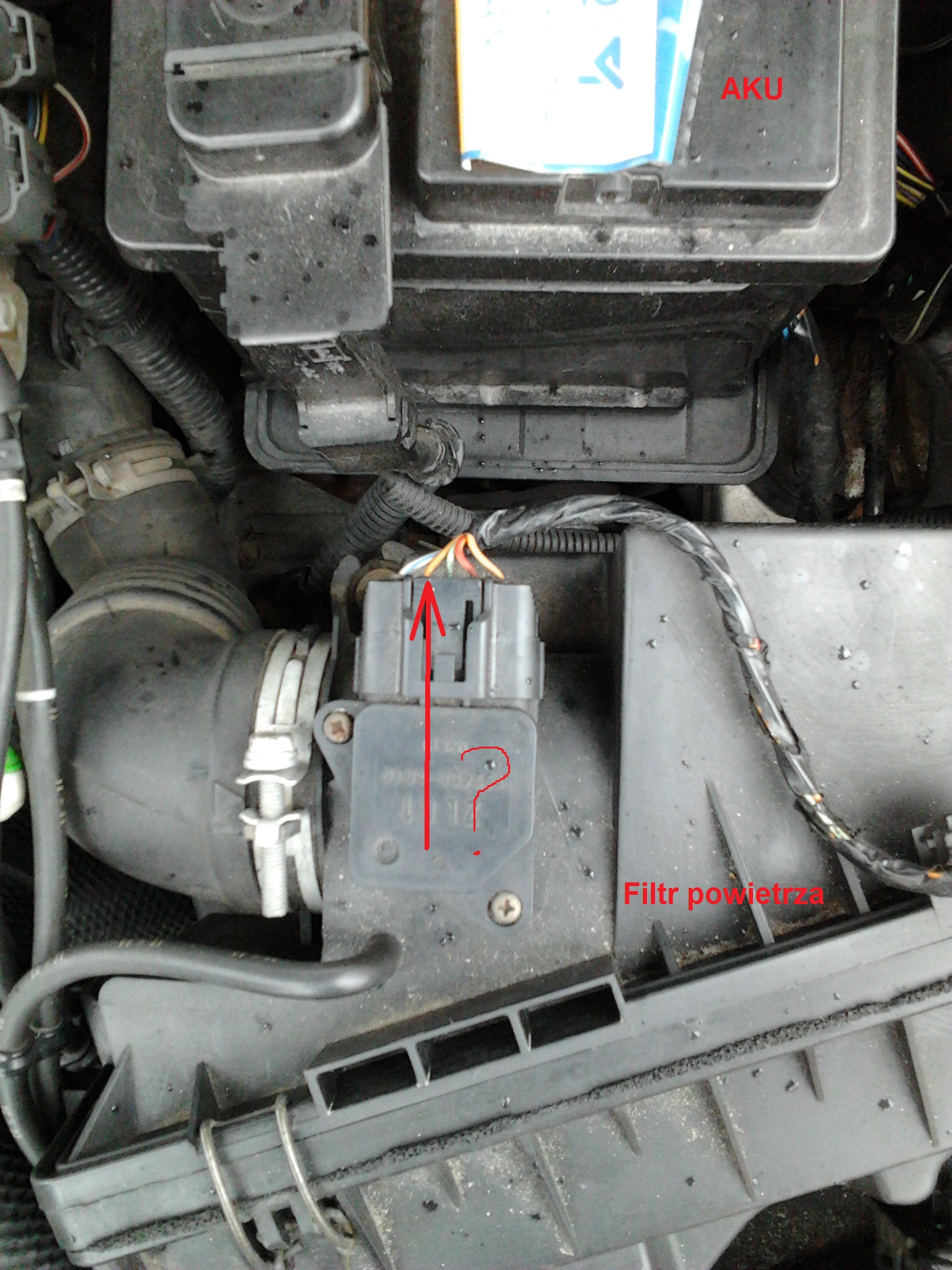

Postprzez zoltex » 29 kwi 2013, 14:56
Szykuje sie do tego oporotuningu <czarodziej> Tylko że zdjęcia i filmiki z pierwszych stron powygsały i nie jestem pewny w który kabel sie wpiąć przy przepływce (na zdjęciach które sie uchowały są 3 kable w kostce a u mnie 5)
Załączam zdjęcia i jakbyście mogli sprawdzić czy dobrze mysle
