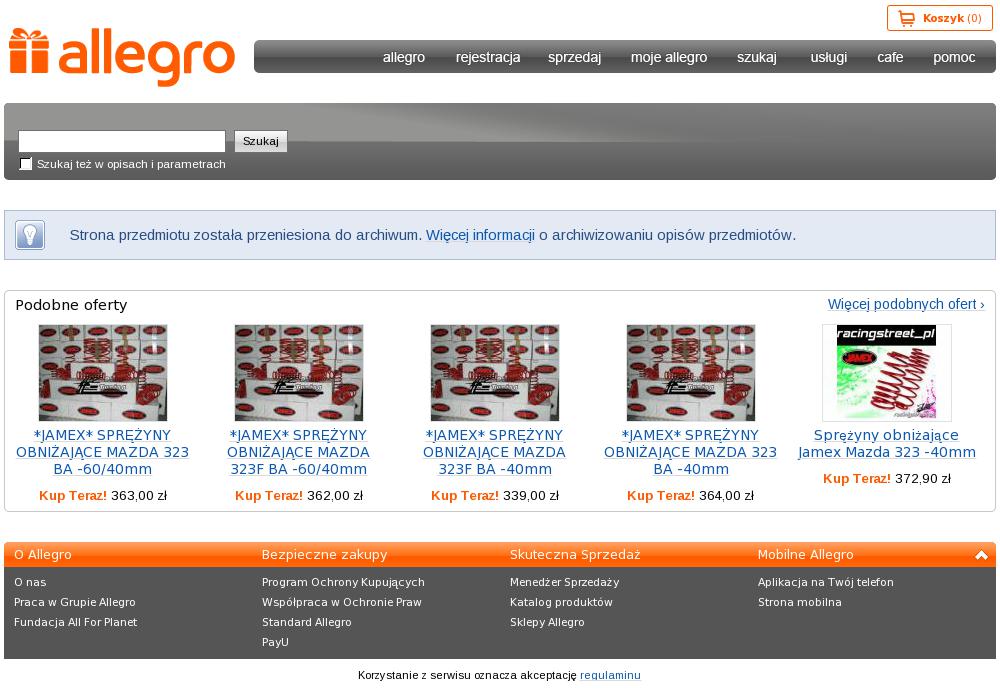

Wpadła mi w oko "nowość" (?) od Jamexa – http://allegro.pl/jamex-sprezyny-obniza ... 43622.html springi -60/40 do BA. Od paru tygodni jeżdżę z konieczności na Eibachach z przodu -35 i jest okrutnie wyżej niż tył ( springi Personal Identity -40 ), dlatego nie powiem zainteresowała mnie ta opcja.
Dla zainteresowanych treść maila:
Różnią się.
Niedawno na prośbę klienta zmierzyłem obie spręzyny, -60mm jest przy tej samej grubości drutu niższa o 2 cm.
Proszę o zachowanie ciągłości korespondencji.
Pozdrawiamy
Dars Tuning
www.darstuning.com.pl
tel. 58 552 18 52

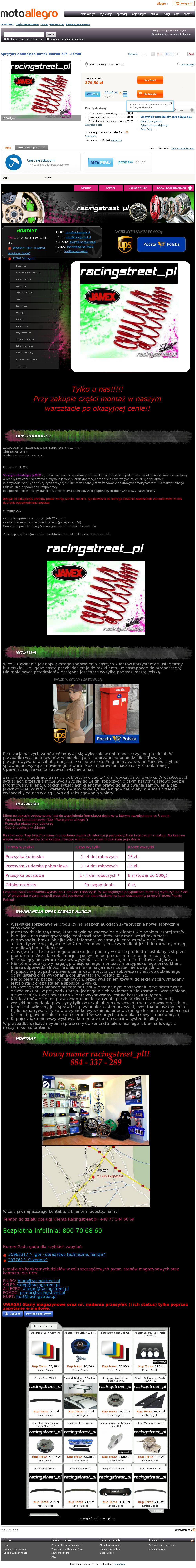

a co myslicie na temat jamexow do mojej 626? tzn chce dac 35/35 i czy siadzie rowno? montowal ktos kiedys?
przykladowa aukcja o jakie mi chodzi:
http://moto.allegro.pl/sprezyny-obnizaj ... 76775.html
mam sedana, 1.8 benzyne, model GF
Od: 23 wrz 2012, 19:01
Posty: 24
Auto: 626 1.8 2001r
Postprzez Rafał_ » 17 sty 2013, 00:23
Z własnego doświadczenia powiem: dołóż trzy/cztery stówki i kup coś lepszego :) .
