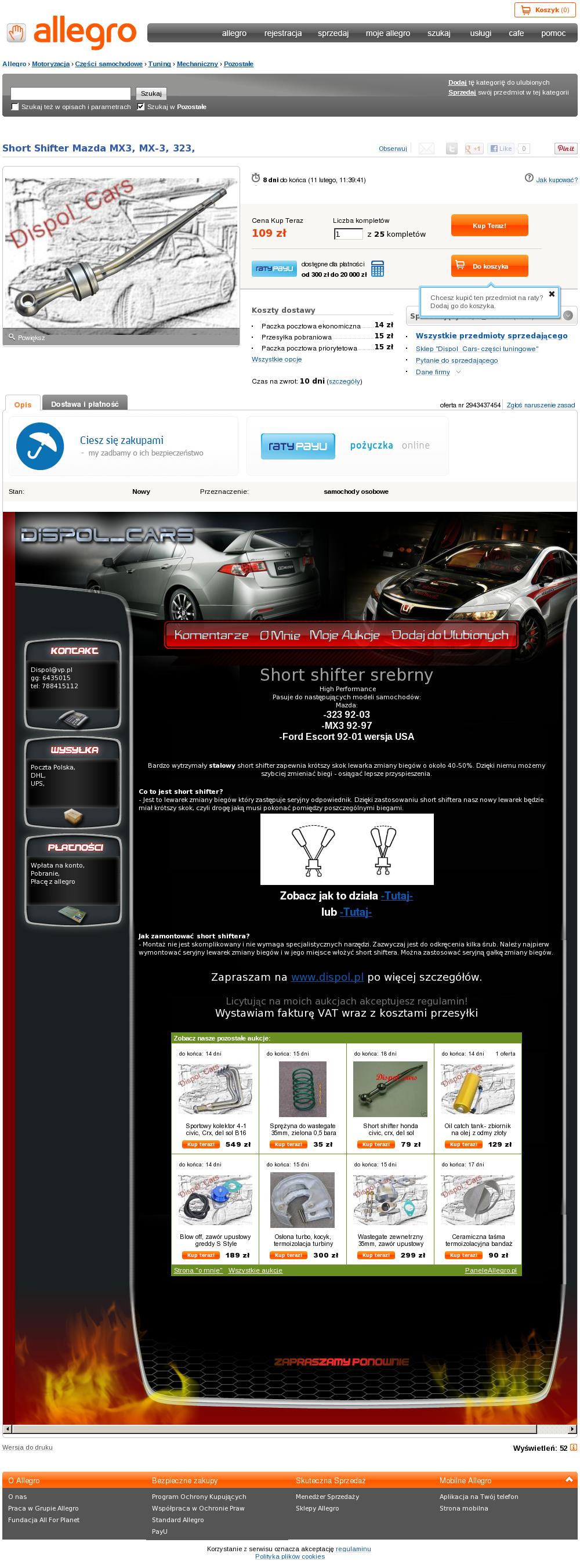

Po co masz go kupować jak go się samego robi ze swojego starego drążka ;)
pół godz roboty i masz zrobionego short'a i kase w kieszeni tam wszystko pisze co i jak ;)
jak się uprzesz kupić to np. coś takiego chyba pasuje http://allegro.pl/short-shifter-mazda-m ... 37454.html

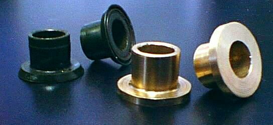

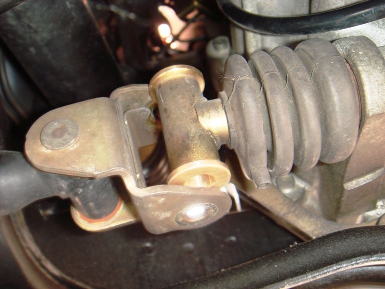

Postprzez Lantis 89 » 9 lut 2013, 15:44
To ja dodam jak zwykle swoje 3grosze :P
Jak ktoś ma dostęp do tokarki najlepiej jest wykonać tulejki z mosiądzu, odporne na temperatury oraz wytrzymalsze pod względem mechanicznym ;)
Lantis 89
