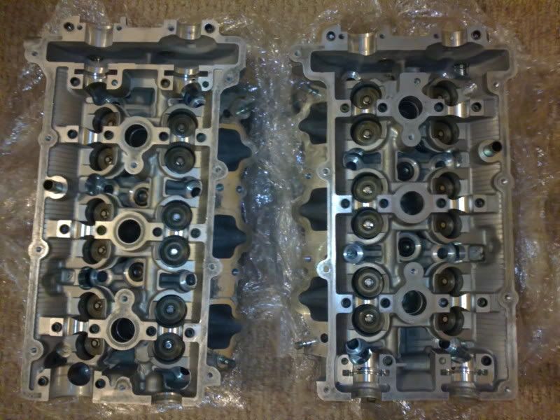

no i silnik też zaliczył pełny remoncik (wszystkie uszczelki, uszczelniacze, planowanie głowic)
przepraszam za zamieszanie w temacie i dziękuje za porady <jelen>
ps. moje głowice po splanowaniu i kąpieli:
