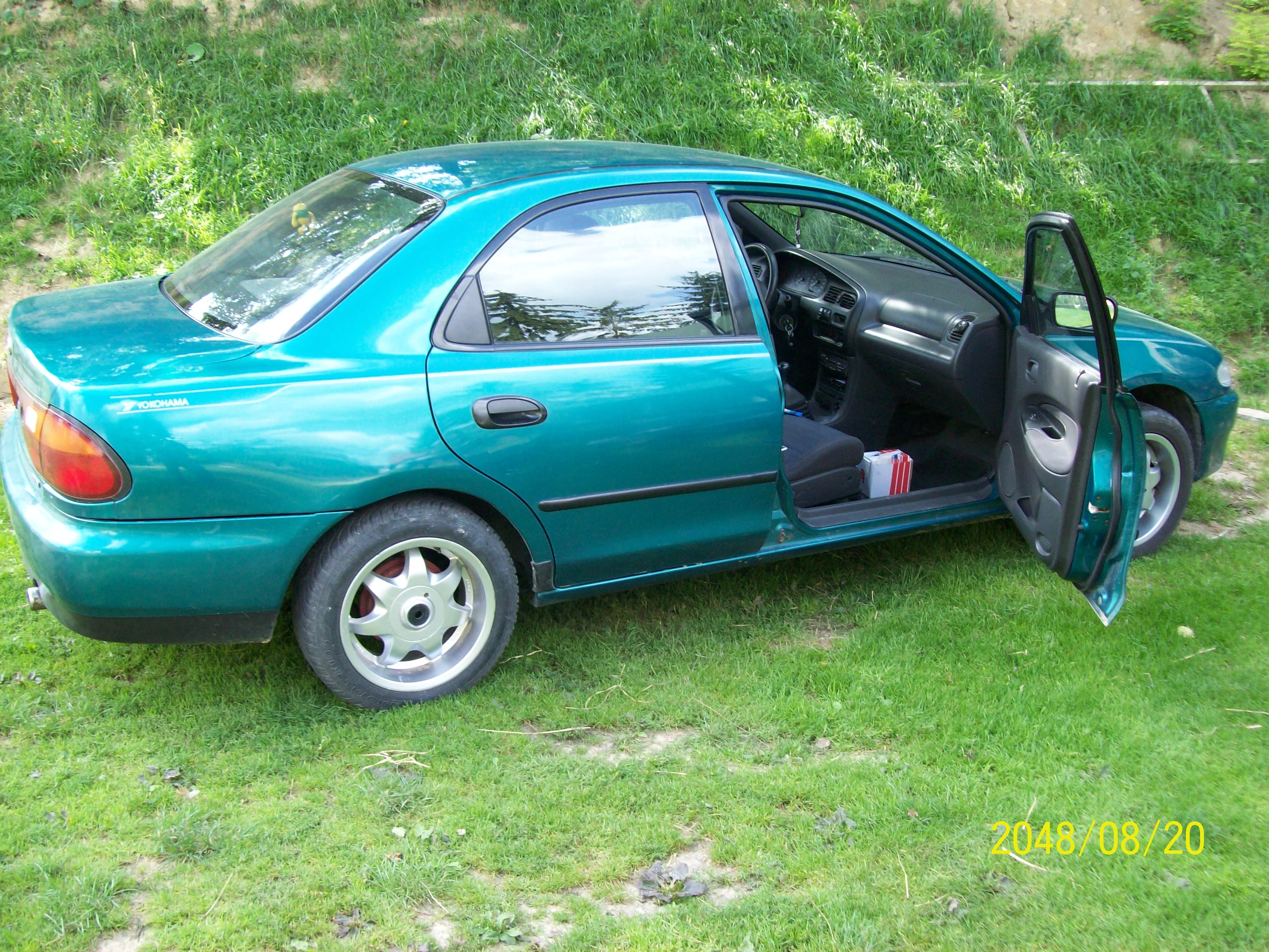

Rozumiem,a powiedzcie czy przy takim alu będzie to jakoś konkretnie wyglądało?wiecie,chodzi mi o to żeby nie wydać kasy w błoto,a żeby to ładnie wyglądało

Postprzez Ogierson » 16 paź 2012, 13:56
No na przodzie mam 205/55/15 a na tyle 185/55/15.Wypatrzyłem sprężyny obniżające http://allegro.pl/sprezyny-sport-mts-ma ... 78476.html ogólnie podoba mi się taka madzia na glebie+rant <diabełek> ciekawe czy coś z tego będzie
