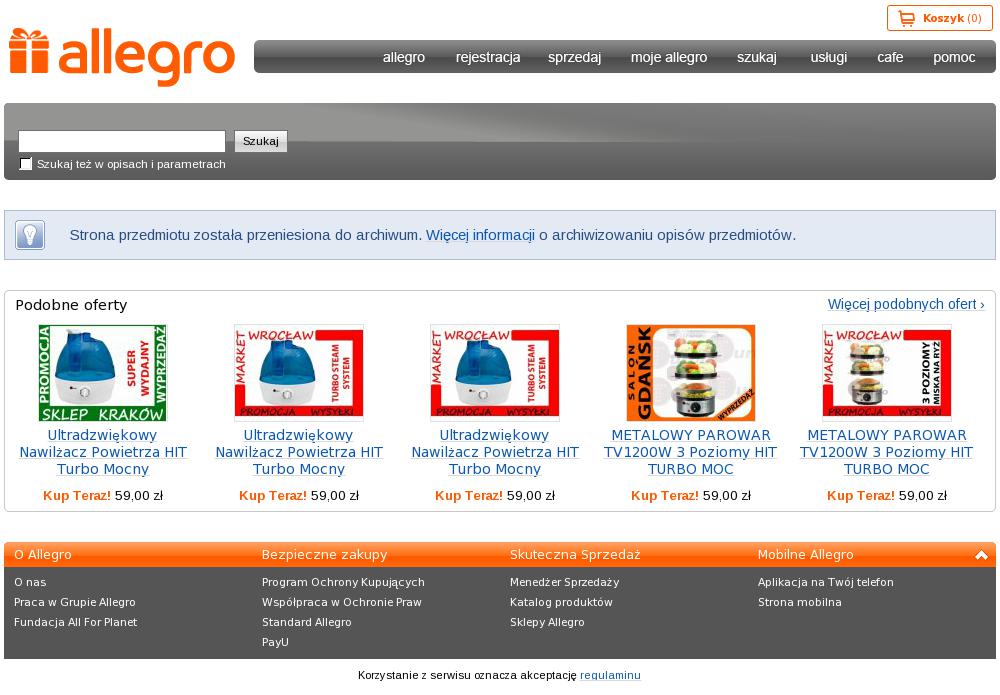

Postprzez YgooR » 20 sie 2011, 06:13
Riki napisał(a):jak wyjdzie to na napiszę tutaj dla zainteresowanych.
Sam jestem ciekaw, życzę powodzenia, no i czekamy na relację.
Co tam oporniki lub przestawianie turbinki, jest lepszy sposób na zwiększenie mocy:
http://allegro.pl/hit-turbo-elektryczne-turbinka-dolot-pod-filtr-i1771168012.html
"Niech inni Tobie zazdroszczą :–) !!!" <rotfl>

Postprzez boczek86 » 20 sie 2011, 09:51
YgooR napisał(a):"Niech inni Tobie zazdroszczą :–) !!!" <rotfl>
DO TEGO JESZCZE MAGNETYZERY I TE ZWIEKSZAJACE MOC USB DZIALAJAZE Z ZAPALNICZKI SAMOCHODOWEJ I AUTO RAKIETA :) chyba ze mniemozna laczyc ich razem <co?> <co?> <czarodziej> <czarodziej>
