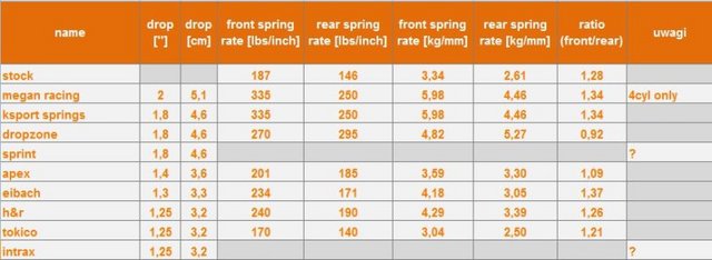

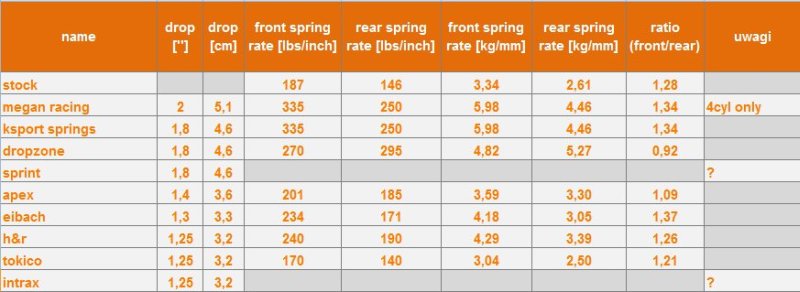

Odgrzewam kotleta, ale wątek ten jest niezłym kompendium wiedzy i często do niego wracam. Zrobiłem wykaz dostępnych sprężyn obniżających do MX6 GE wraz z ich spring rates. (W większości do 626 też podejdą)

sewa napisał(a):Odgrzewam kotleta, ale wątek ten jest niezłym kompendium wiedzy i często do niego wracam. Zrobiłem wykaz dostępnych sprężyn obniżających do MX6 GE wraz z ich spring rates. (W większości do 626 też podejdą)
Do tego można jeszcze dorzucić sprężyny Lesjöfors:
Lowering:35mm
Without 4-wheel steering
Maximum axle load front (kg):990
Maximum axle load rear (kg):800
