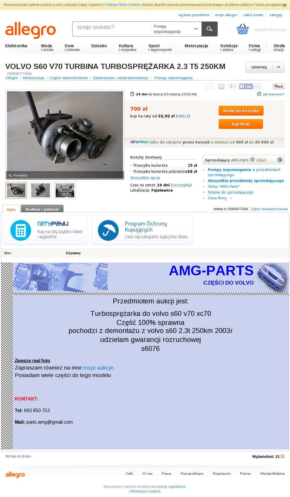

http://allegro.pl/volvo-s60-v70-turbina ... 77304.html
taka bedzie??
a moze ktos z Was ma jakies turbo lub kogos kto ma do sprzedania??

Jak nie dałes restrykcji na zasilaniu to uszczelniacze poszly sie...
Ja mam taka jak z tego linka i smiga dobrze. Przy 2.5 v6 doładowanie zaczyna się od 1700rpm na 3biegu.
