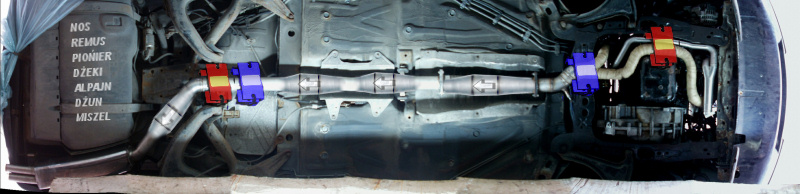

Kiedys popelnilem pewien rysunek:
nie spodziewalem sie, ze kiedys ziści sie chocby w częsci <jupi>
