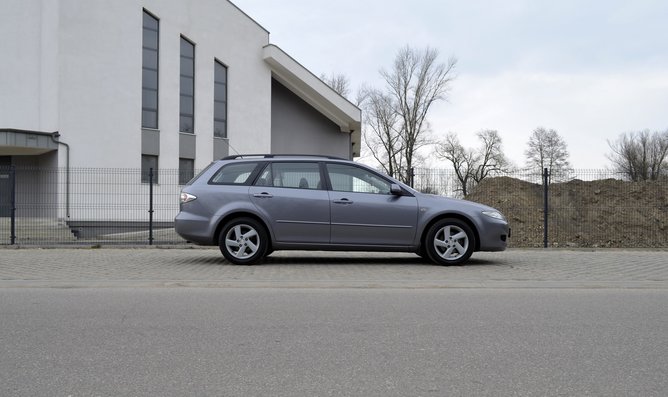

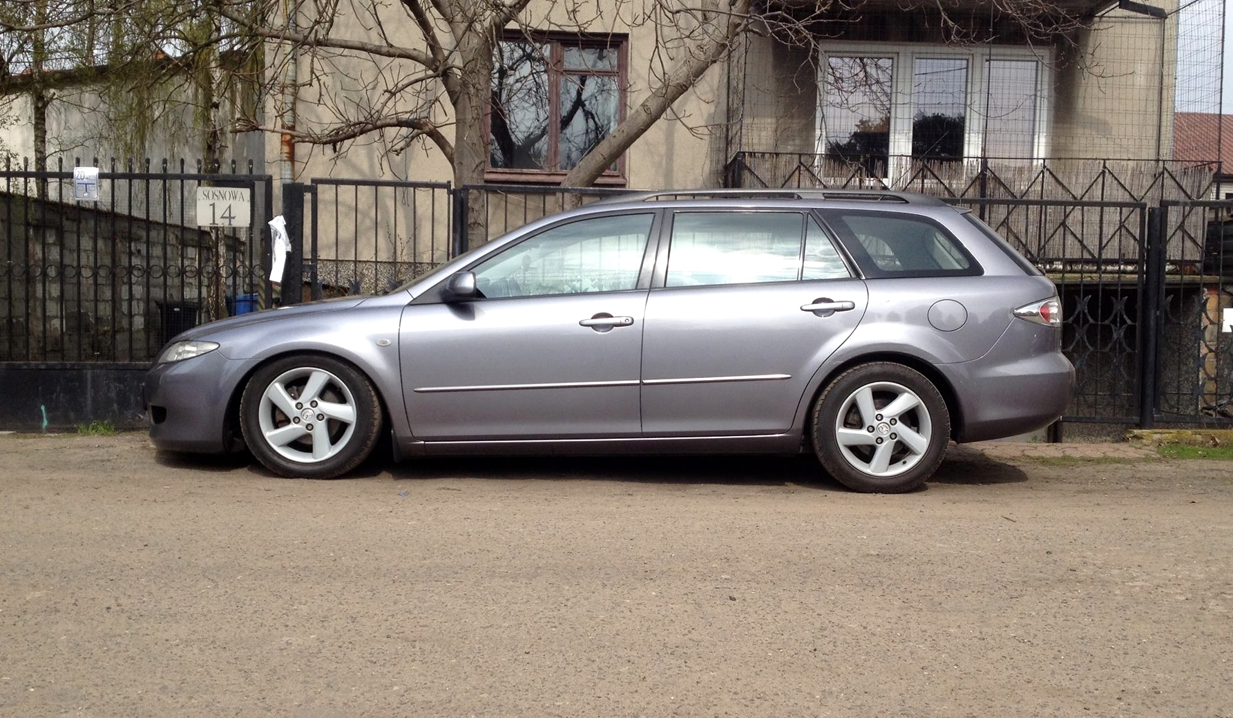

Dziś byłem w końcu na montażu Vogtlandów i niestety nie jestem zadowolony.
Wg. producenta powinny obniżyć o -40/-25mm lub jak mówiło info na pudełku -35mm. Generalnie obie opcje by były dla mnie OK, ale to co "przydarzyło się" z przodu to lekka przesada. Wygląda jakby usiadł jakieś 60mm :|
Po przejechaniu około 5km i zahaczeniu zderzakiem wszystkiego co się dało, wróciłem do warsztatu i z powrotem montaż seryjnych sprężyn.
Wrzucam zdjęcie cyknięte od razu po wymianie i wyjechaniu z warsztatu i dla porównania sprzed około miesiąca na seryjnym zawiasie.

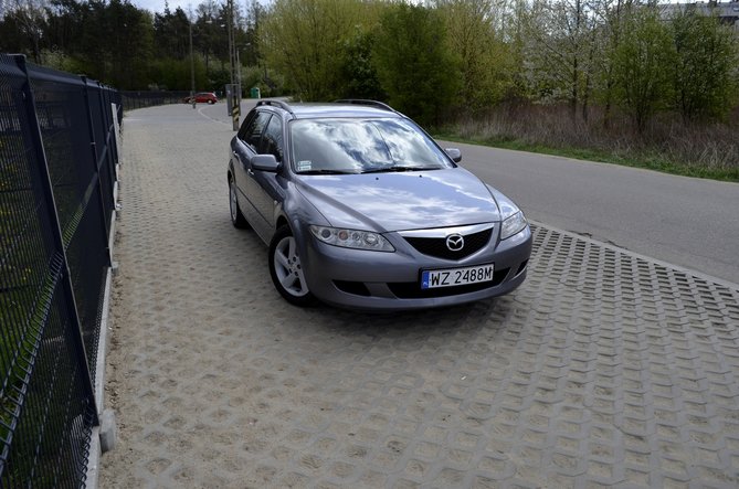

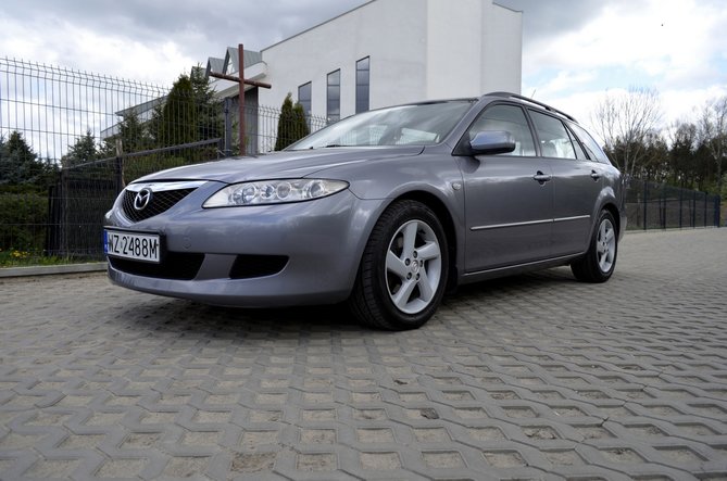

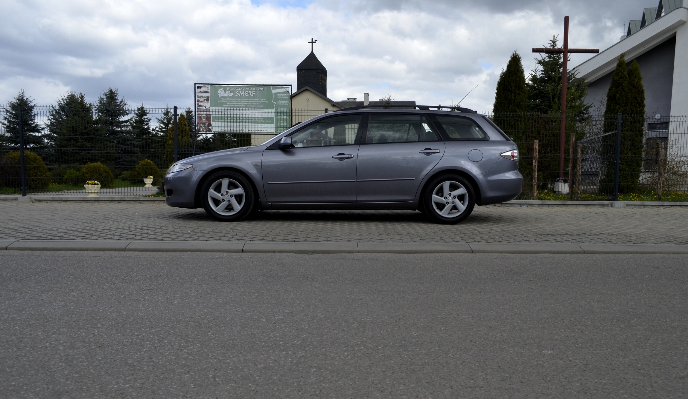

Okazało się, że te Vogtlandy miałe błędne oznaczenia i nie były do mojego samochodu. Sklep wymienił mi je na Eibachy -30/-30 i teraz wygląda to tak:
Od: 7 mar 2016, 18:53
Posty: 66 (0/1)
Auto: Mazda 6 GY 2004, 2.0 Diesel 136KM
Postprzez Danmazda » 22 kwi 2016, 15:19
Ładnie <spoko> jeszcze trochę usiądą. Wpadnij na spot, na żywo bym ją zobaczył :P
Postprzez drypaul » 22 kwi 2016, 15:25
Danmazda napisał(a):Ładnie <spoko> jeszcze trochę usiądą. Wpadnij na spot, na żywo bym ją zobaczył :P
Mazda jak Mazda, co tu oglądać... <rotfl>
Od razu po wymianie przód był delikatnie wyżej od tyłu, ale po kilku godzinach się wyrównało.

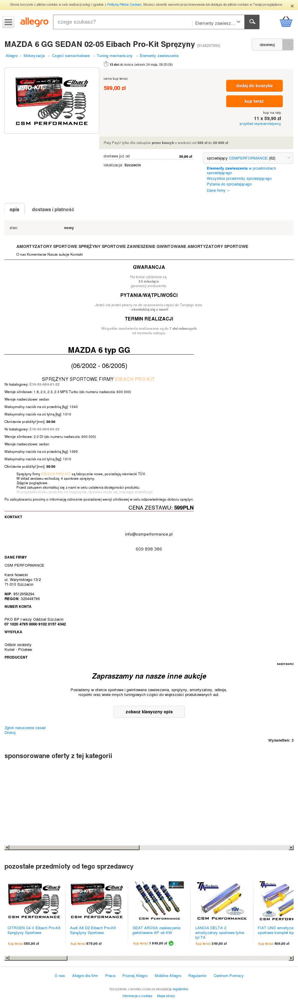

żeby przód siadł normalnie, a tył w miarę proporcjonalnie to muszę mieć sprężyny od kombi, żeby przód nie sterczał, to musi być od diesla bo benzyna 2,3 duzo lzejsza , wg tej strony https://www.motointegrator.pl/produkty/350080-sprezyny-eibach-mazda-6-02-pro-kit-e10-55-004-04-22 mps i diesel maja takie same sprężyny, :| z tej aukcji zgadza sie nacisk, ale nie zgadza sie rok http://allegro.pl/mazda-6-gg-sedan-02-05-eibach-pro-kit-sprezyny-i6148257950.html
wg vogtlanda http://allegro.pl/show_item.php?item=5744943988&msg=Tw%C3%B3j+e-mail+zosta%C5%82+wys%C5%82any.&msgtoken=048a25b10f8bf5405c1e387864ffa85323220a1444b540a86acf77d00be2ff62 springi są od początku, do końca takie same, jeżeli ktoś miałby chęć i czas pomóc mi dobrać sprężyny, to będę bardzo wdzięczny, a i na jakiś niedrogi trunek można coś przelać <serduszka> bo juz normalnie nie wiem czy brac od mps 1135/1100,diesla, przed, polift,
i o co chodzi z tym nr nadwozia? i gdzie to mogę sprawdzić, zwiedziłem już strony eibacha, vogtlanda, allegro, nasze forum, ale im więcej przeczytałem, to tym gorzej,mój cel to ok -30mm,
edit 3 http://tomas-tuning.com/zawieszenia-sportowe-eibach-sprezyny-eibach-pro-kit-o_c_312_1.html?filtr%5Bmark%5D=27&filtr%5Bmodel%5D=234&filtr%5Byear%5D=2006 może to coś komus pomoże, bo ja jestem w <dupa> <płacze>
